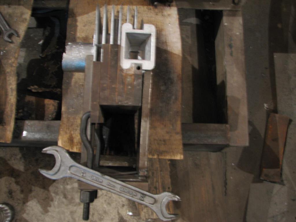

У меня элементы формирующие полурёбра и пространства меж ними выдергиваются терпимо. Сильнее ,,сидят,, формвставки каналов продувки, выхлопа и под лепестковый клапан.
Валерий, это вот с помощью таких скоб вытаскиваешь пластины? Как это все знакомо! У Тебя 8 пластин, у Эдуарда 44, пока так все выкрутишь 5 раз подумаешь - а это точно высоко технологичное литье? 😉

Все верно, с помощью них. И поэтому думал што это сильно канительно. Но после прочитанного об том что предшествует операции , собственно отливка, для Ритма... немного призадумался. В условиях несарайных можно выдергивать не накручивая рукой ключ 24 х 27 а гидрой или пневмой.(тоже поочередно). Но даже в моем случае врукопашку это занимает пару минут на одно ребро. А как я понял, у парней из Ритма тоже много времени уходит на очищение межреберных зон.

Ничто не мешает кокильные отливки также подвергнуть пескоструйной обработке.
Естественно, гонщики так и делают. Дело не в том во что льют, дело в конструкции изделия. Кокильное литьё это для массовых производств как и литьё под высоким давлением. Авиамоторостроение к таким производствам не относится, серии двигателей весьма скромные, а экономическую эффективность производства ещё ни кто не отменял. Параметры у двигателей разные и задачи решаются разные.
