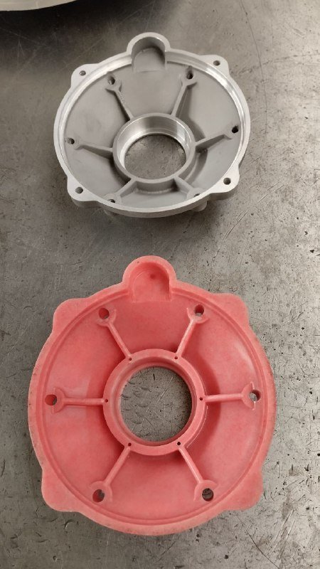

Зачем, во-первых, отвечать на незаданный вопрос - к тому же, в непрофильной ветке, хотя, в данной, вопрос ставился совершенно о другом?
К тому же, начало вашего ответа содержит очевидную подмену понятий: Ритм еще далеко ни разу не в серии, а переделка всех систем в самом разгаре - в чем, по-вашему, моторостроительному, смысл отработки технологии явно промежуточного варианта? Ведь даже измеряемая десятками, серия слабовата для технологии, предназначенной для тысяч: мой пример с UL-Power свидетельствует о полной возможности выпускать серию до сотни, по промежуточной технологии, оставляя серийную для достаточно отработанной конструкции. Наш мотор был первым, на котором это случилось.

На вопрос будете отвечать - или нечего? Еще раз: чем сложная технология отливки выигрывает у мех. обработки при практически, единичном производстве - особенно, если изменение идет за изменением? Вы, наверняка, знаете, а я смогу понять и оценить доводы.

Не знаю в какой пост ответить, ибо много кто отметился и на разные страхи. Напишу под крайним (для всех как бы). По кокилю почему предложил. Потому што не сидя перед компом а реально через это прошел. Понятное дело, по ,,закону,, нужно документацию. Затем на документацию еще документацию. После снова документацию на документацию. Дальше технологам потом экономистам и все икру кушать любят. Потом еще алигарха-идиота найти.... Короче предложил потому што головка Ритма довольно таки простая по конфиг. примерно то же самое как и мои цилиндры(к примеру). Я нищий и то получилось освоить процесс, даже в сарайно-гаражных условиях в кокиль отливки получаются неплохо. Канешн элементы формы на серьезном производстве нужно бы выдергивать гидрой или пневмой но даже механическим съемником(в моем сарае) хоть и муторно но все же в конечном счете быстрее. ПризнАюсь я думал вот у меня с кокилем гимор и канитель. А тут прочитал целую эпопею с песочками заквасками замазками затирками замачиваниями сушками-запеканиями и понял што я просто лентяй.
Предположу, что не находится такого разделителя между отливкой и металлическим кокилем чтобы их можно было растащить после остывания...
Кокиль можно присобачить к плите неподъемной, а за что ухватиться в отливке?
Она весьма ажурная...
Кокиль составной... из десятка элементов?
Ну да, в "деревенско-гаражных" условиях можно и такое посоветовать. Лишь посоветовать, а пробовать пусть будут другие,,

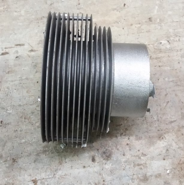

Рубаха ц. отлита в кокиль в деревенском сарае. Отлил таких штук около сорока. Полагаю она посложнее головки ц.

Фото кокиля были бы очень кстати к отливке, в трех проекциях... "Документация" на нее не интересует 😀

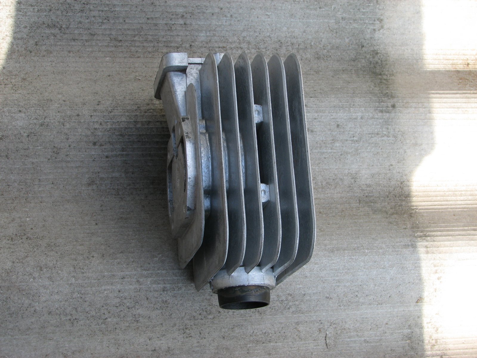

Тоже пробовал лить в кокиль. Цилиндр под поршень 67мм. С большим трудом, но еще разбирал. Позже делал кокиль на головку под 92 мм и уже все - разобрать не смог, обжало намертво. Поэтому бросил эту затею и перешел на песочек.

Фоты выкладывал(неединожды) в своих темах про эти движки на параплан ру и здесь на реа ру. Сюда тож можно нопопозже и с разрешения ,,хозяина,, темы.
У меня элементы формирующие полурёбра и пространства меж ними выдергиваются терпимо. Сильнее ,,сидят,, формвставки каналов продувки, выхлопа и под лепестковый клапан. Уклоны минимальные. Меньше чем на аналогичных советско-мотоциклетных. Вообще думаю правильнее было б навести мосты в ижевске в коврове в туле. Там поди живы еже люди(старенькие уже) которые работали на мотозаводах. Послушать их внимательно. Ведь мотоголовки шлепали миллионными тиражами. Стоили они ,,копейки,,. Думаю там не сутками с песком и прочим возились. Мне лично в моей мухос... не довелось на таких производствах поработать. По этому не знаю.
