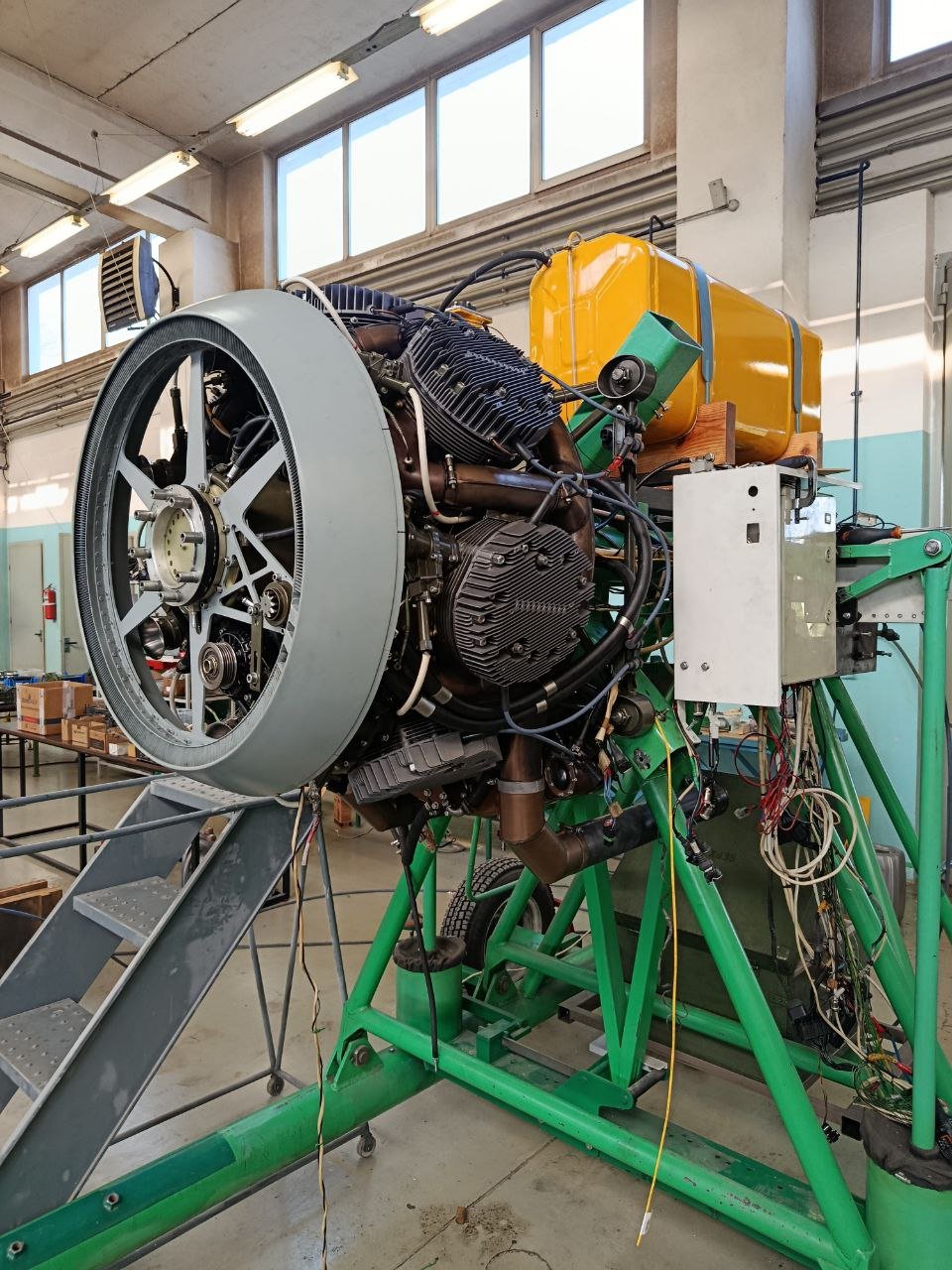

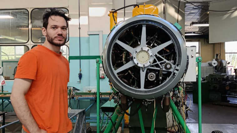

Из ЮАР в Подмосковье прибыли представители Группы реализации проекта «БРИКС - Южная Африка» .
ЮАРовцы ведут переговоры с ИЭМЗ о согласовании подготовки сервисных и иных работ по двигателям РИТМ-7 для авиатранспортных компаний стран юга Африки.
Идёт процесс согласования применения гармонизированных нормативных документов, использование технологий ТО , организацию процесса и контроль качества разработанных ИЭМЗ и отраслевыми специализированными органами РФ.
Цель — обеспечить поддержание лётной годности самолётов МВЛ с двигателями РИТМ-7 авиатранспортных компаний стран юга Африки.
06.11.25.

А у ЮАР есть в эксплуатации ВС с Ритм-7?
Алексей Николаевич идёт ряд параллельных в т.ч. и организационных процессов.
Ваши профессиональные навыки также там будут востребованы.
