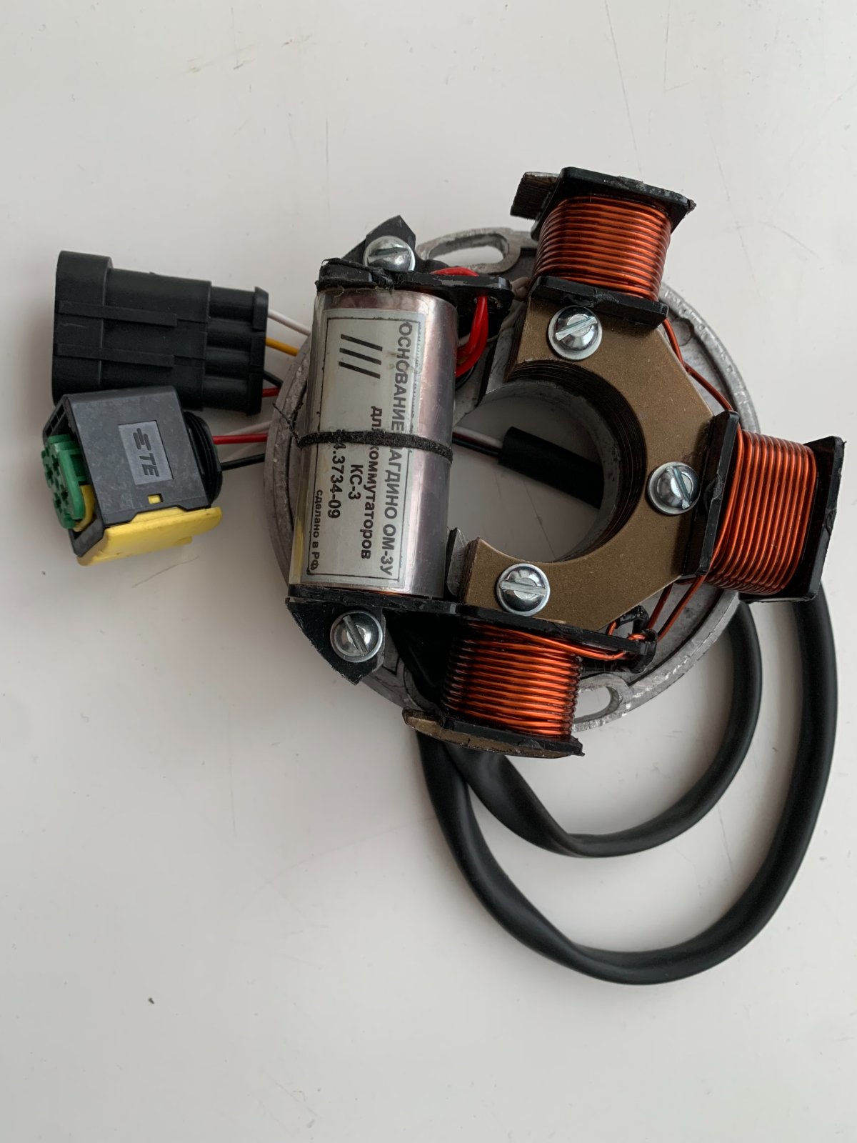

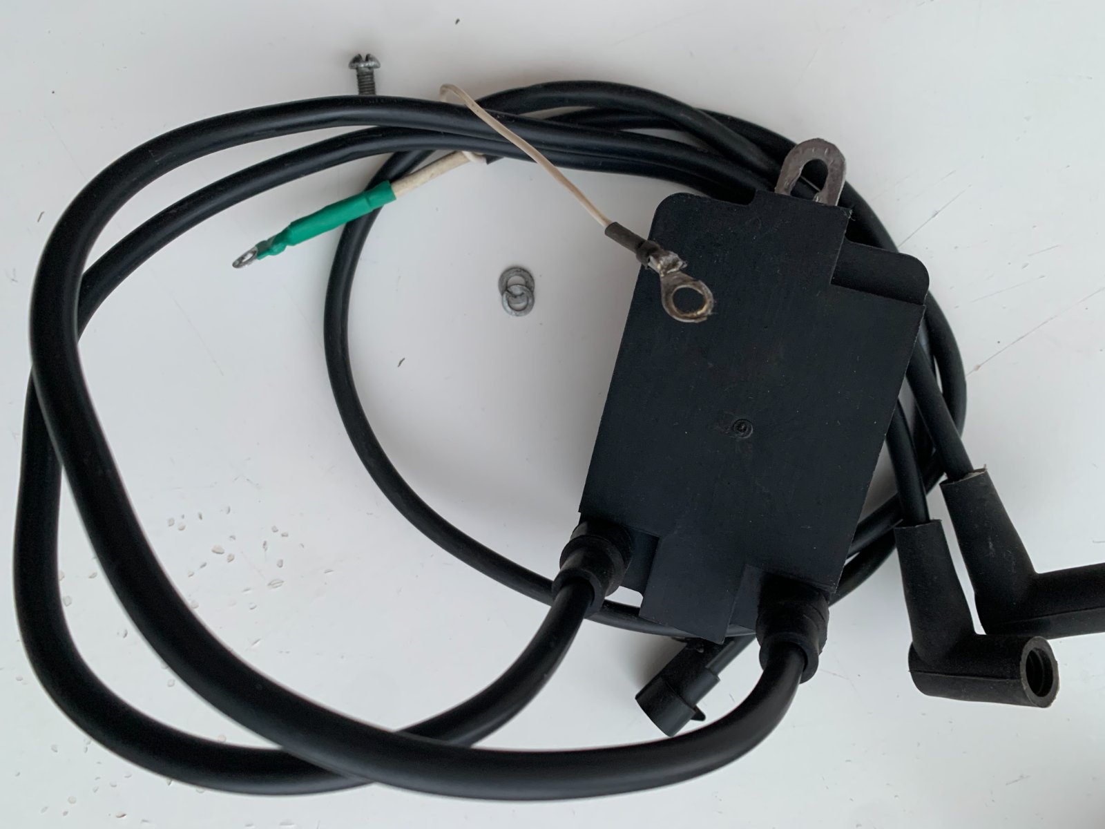

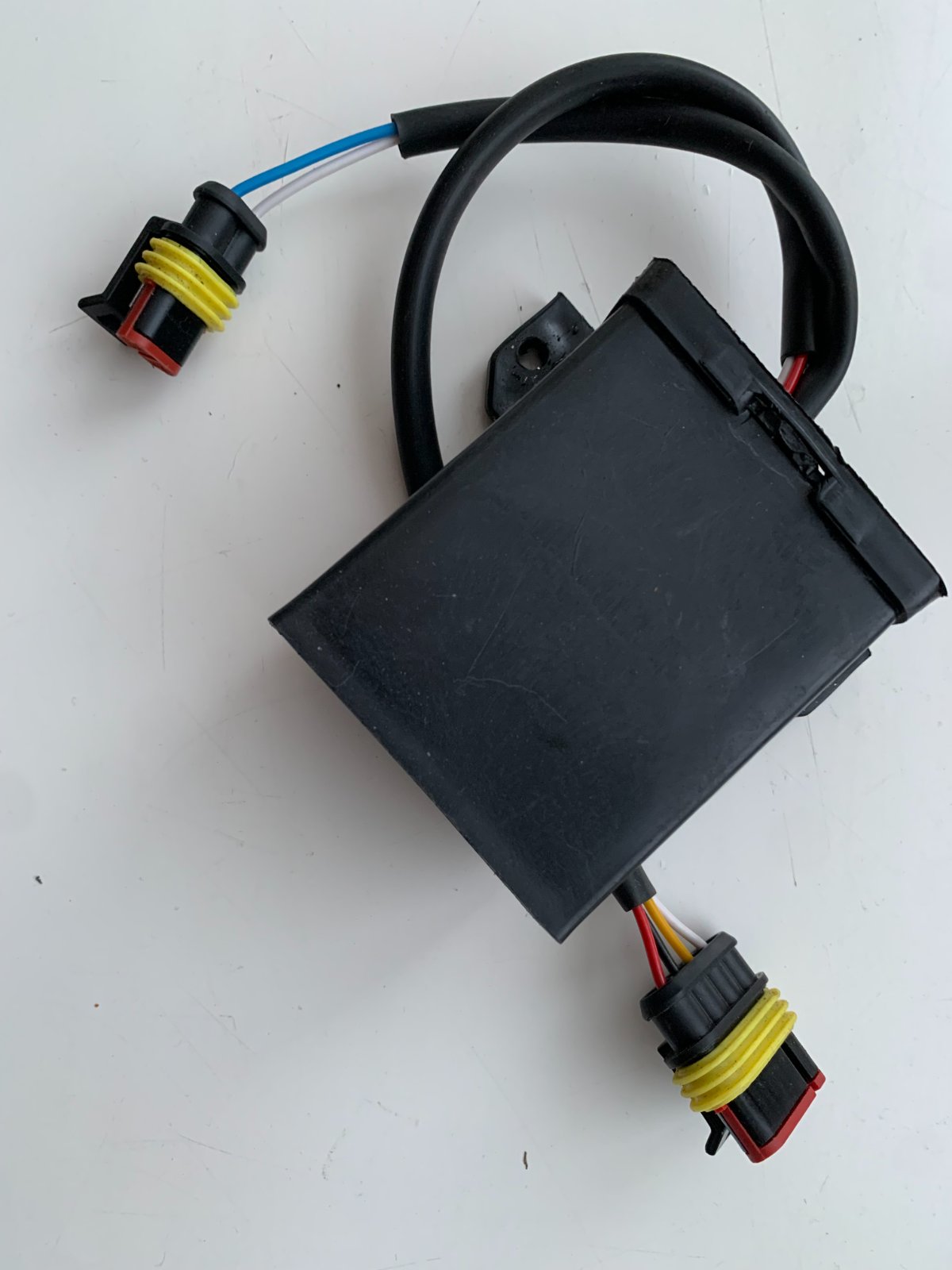

Купил на Озоне катушку и коммутатор. Основание магдино покупал на Али экспресс. Сразу столкнулся с тем, что головы катушек задевали за магниты маховика магдино. Пришлось подточить напильником. Сейчас зазор на сторону между основанием и маховиком составляет порядка 0.5 мм. Все агрегаты новые, а искры как не было, так и нет. Посоветуйте, пожалуйста, как мне решить проблему, то есть "найти" пропавшую искру.
Интернет "курил", но толковой информации не нашёл. Пробовал найти спеца в городе там, где ремонтируют снегоходы, но тоже тщетно. По совету одного знатока с форума выкладываю фото всех агрегатов зажигания, кроме маховика магдино. Думаю, в этом нет необходимости.
С уважением и признательностью, Владимир.

А маховик у вас от этого магдино ? С четырьмя магнитами должен быть...
Ваш комплект должен выглядеть вот так:
И надписи на блоках, соответственно...
Высоковольтная катушка на Вашей картинке, выглядит "подозрительно"... Это явно не оригинал.
Ещё, если ранее стояло зажигание "Дукатти", то маховик должен быть под это зажигание. Он отличается от ФЛЭЙМЗ. Кроме того, коленчатый вал под маховик "Дукатти", скорее всего, имеет отличный от маховика ФЛЭЙМЗ посадочный конус. Без замены к/вала, поменять зажигание, вероятно, не получится ..
*( Я пишу: возможно и вероятно, потому, что мне известно 5 вариантов к/ валов для мотора РМЗ-500, выпускавшихся в разное время...)
Похоже в этом , и есть косяк, Если решили переделать зажигание Дукати , на флеймз, То, как раз начинать надо с замены маховика, , так, как коленвалы разные, то для передела на флеймз нужен маховик М- 4 , И советую брать маховик, только с маг. Русский снег , катушку поставте от оки....

Проверил сопротивление между жёлтым и чёрным проводами основания магдино. Оно равно 455 ом. Между жёлтым и белым R =19.9 ом При соединении поочерёдно жёлтого, белого и массы основания мультиметр выдаёт "зумм" Это подтверждает работоспособность основания магдино?

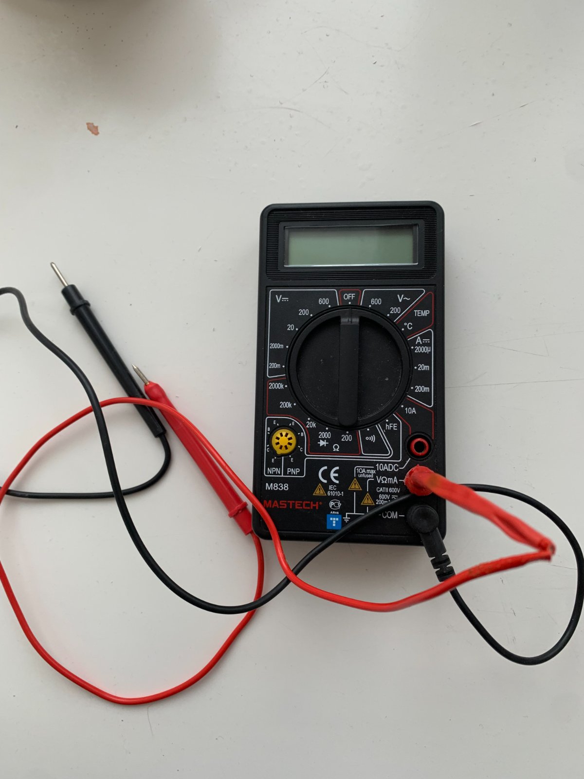

Выкладываю фото моего мультиметра. Таким можно будет измерить? И ещё: как проверить исправность катушки зажигания (высоковольтного трансформатора) и коммутатора с помощью мультиметра?

Если всё на двигателе - подключите концы мульта к проверяемой цепи на пределе 20v (переменка) . дёрните двиг - кратковременно высветятся какие то показания.

Не понятно что то с проводами у вас... Черный с красным это одна катушка , а желтый с белым другая катушка! Одна катушка с другой (между собой) никак не должны звонится...

Я правильно понял, что жёлтый с белым не должны звониться?

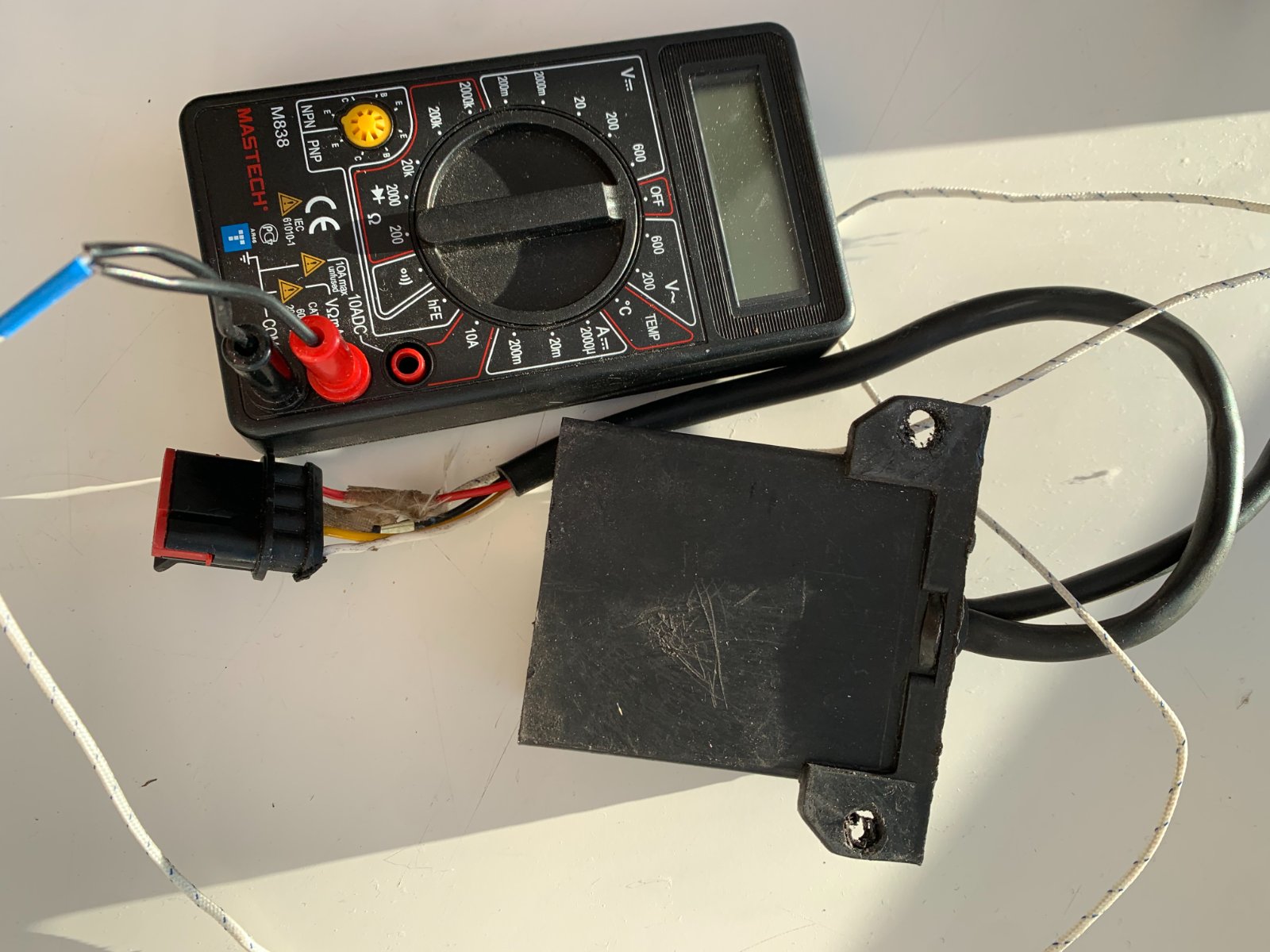

Весьма признателен за Ваши советы и рекомендации! С вашей и божьей помощью, а также включив мозги, я измерил напряжение, индуцируемое в магдино. Оно равно U=20 вольтам при прокручивании рукой за маховик. Мнимые "трудности" преодолел следующим образом: у старого коммутатора
после вилки удалил изоляцию с красного и черного проводов и крепко закрепил провода от мульта с помощью обжимок из жести, вставил вилку в разъём основания магдино и положил эту сборку на балку самолёта. Для удобства прокручивания в резьбовое отверстие на торце маховика ввернул болт, за который стало удобно вращать маховик. На всякий случай загружаю фото. Может кому-нибудь понадобится.
P.S. И я буду всем Вам ещё более признателен, если вместо насмешек над старым человеком кто-нибудь всё таки подскажет, как с помощью мульта проверить трансформатор высокого напряжения и коммутатор. В моём понимании насмешки ассоциируются с высокомерием, а высокомерие в православии- тяжкий грех!
    231,6 КБ · Просмотры: 149
Чем вращаете, ведь при недостатке оборотов искры не бывает и на исправном двигателе .
