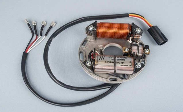

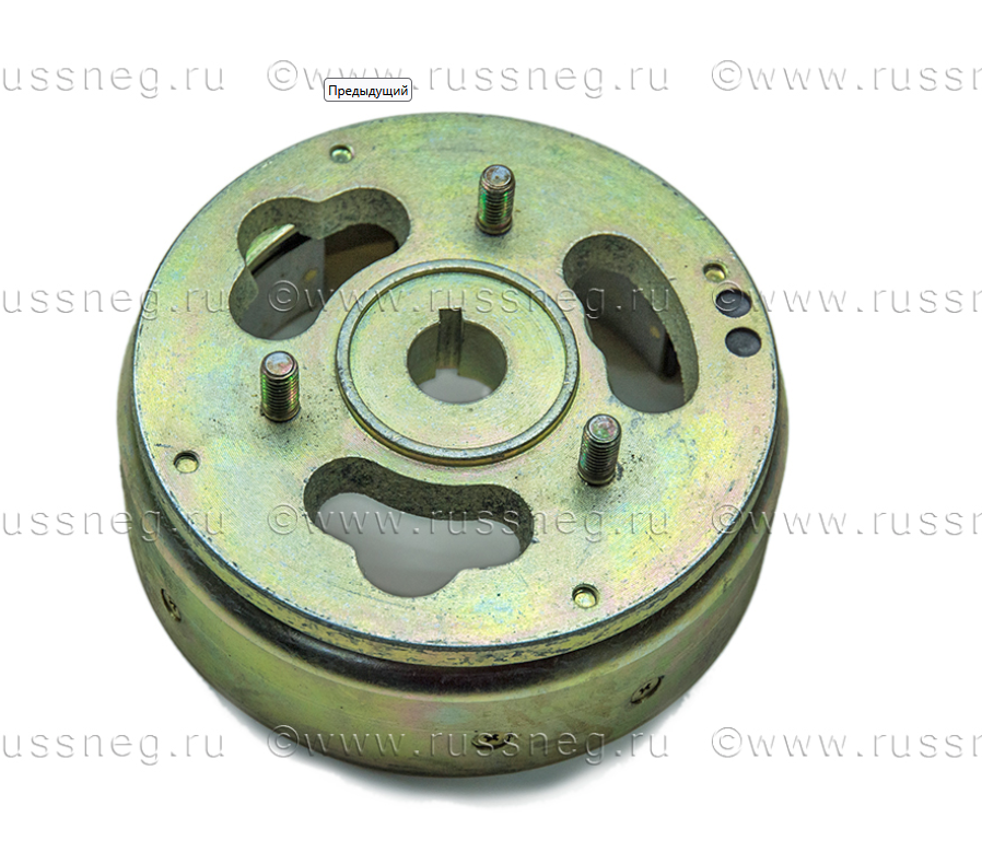

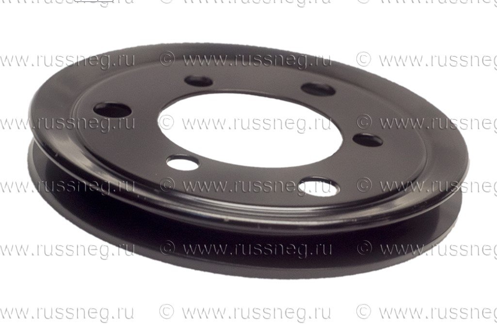

Доброго дня. Подскажите кто в курсе, двигатель РМЗ 500 был приобретен без штатной системы охлаждения. Укомплектован магдино и маховиком от бурана. Пытаюсь приделать штатное охлаждение РМЗ500, но шкив привода вентилятора и полумуфта ручного стартера не стыкуется по привалочной плоскости с этим маховиком. Мне маховик нужно заменить на М2 или как? Тему всю пролистал, вроде ставились на РМЗ 500 такие зажигания и маховики а как там организован привод вентилятора?
    675,3 КБ · Просмотры: 161
    84,6 КБ · Просмотры: 165
А может поставить родной бурановский шкив (из Русского снега). А ручной стартер есть уже от РМЗ-500? Тогда и его от Бурана надо.
