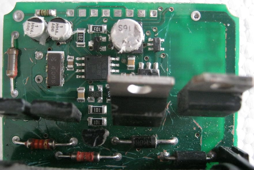

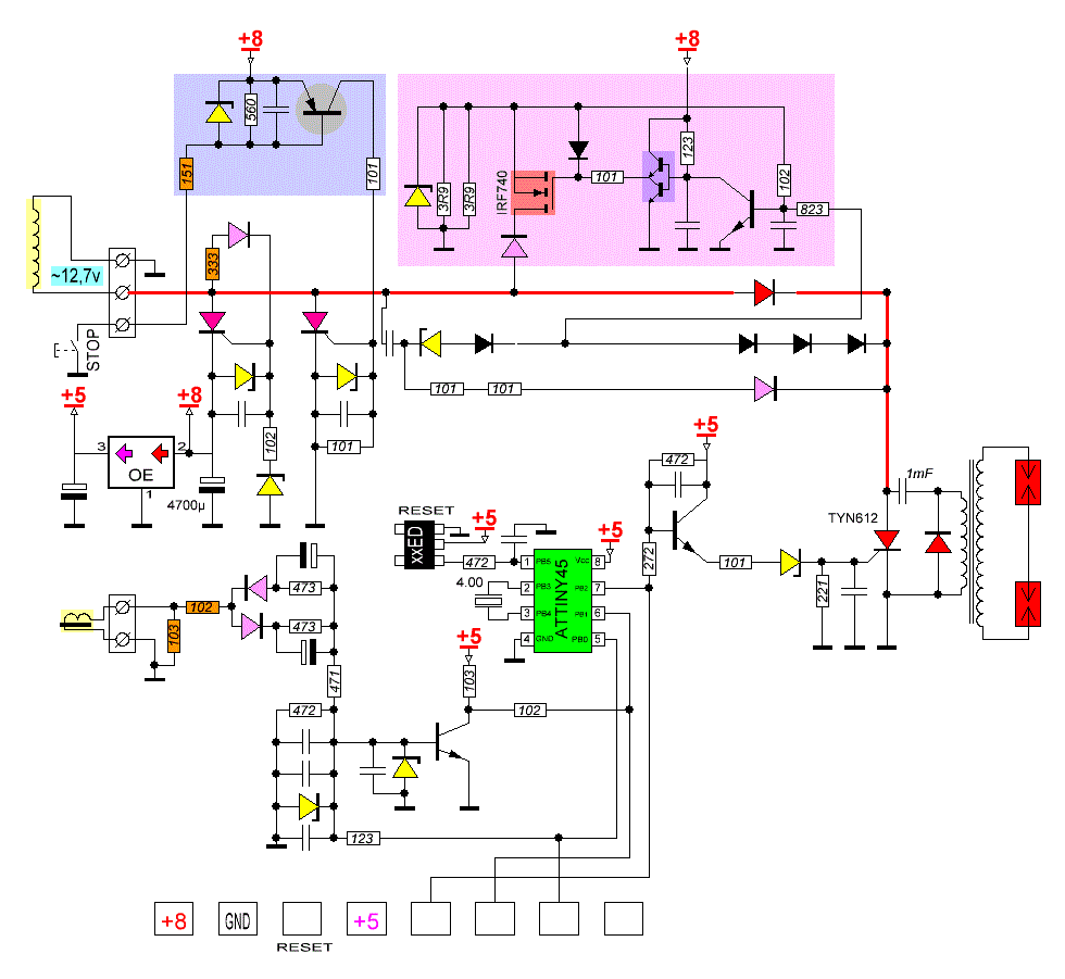

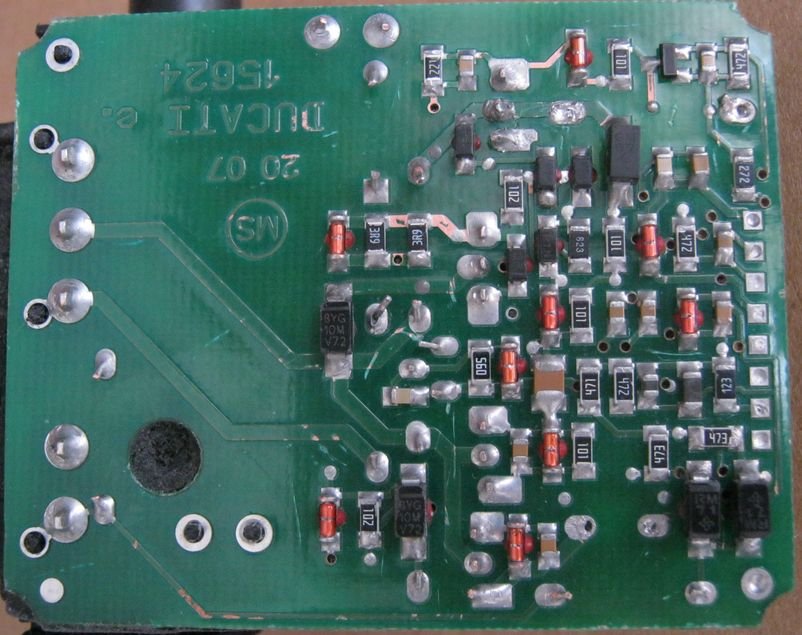

4. Какую батарею Вы используете.
Если у вас стоял дукати прог, то на генераторе выставлен угол зажигания 5гр. потому что дукати прог его сам потом корректирует. нужно убрать шпонку ( собрать без нее, не нужно бяться там конусная посадка, ничего никуда не сдвинется) и выставить угол опережения по мануалу для обычного зажигания, там что то 1.6мм до ВМТ (уточняйте в мануале). Комутатор для Коммутатор Honda DIO AF36 (DIO AF35 ST) нужно обязательно уточнять- вам нужен комутатор который DC (постоянное напряжение питания) , другой будет AC (переменное напряжение питания 160в) , по внешнему виду и разъему AC чуть меньше. Нужен разъем для него они продаются и найти не сложно. Что бы не искать двухвыводную ВВ катушку я взял ее от того же дукати прог, просто отрезал и вывел провода. Потом эпоксидкой залил типа "холодной сваркой". Распиновку комутатора хонды не сложно найти. От индуктивного датчика два провода если перепутать искра будет по другому срезу модулятора, нужно проверять. Питание от штатной бортсети, то есть установлен регулятор напряжения и аккумулятор, вещь полезная - фара, перчатки зимой подключить, эл. стартер и др. В ощем ничего сложного, но минимальные знания по электрике понадобятся.
