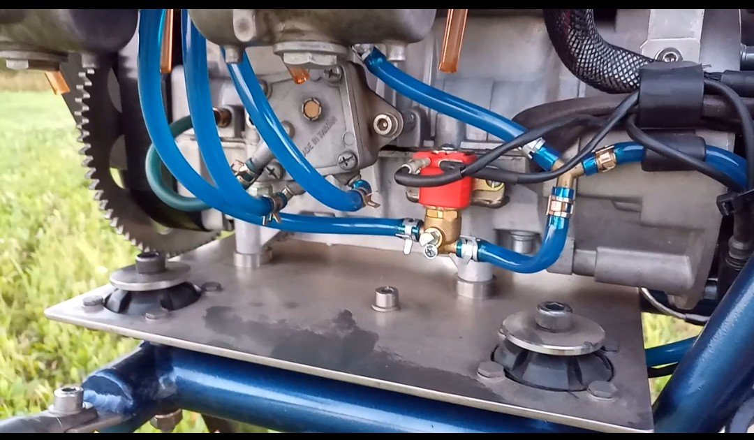

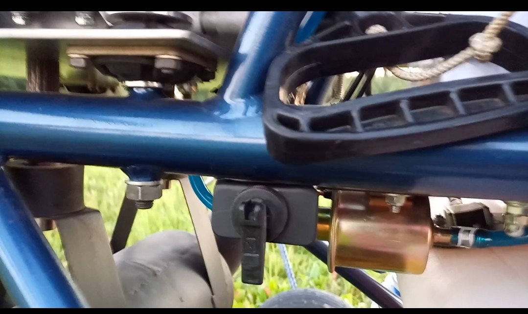

У меня немного упращено управление, вместо груши стоит насос, а топливо на праймер подаётся через электромагнитный клапан от ГБО. Я включаю насос и кнопкой кратковременно подбрызгиваю топливо пока мотор не станет нормально работать на холостых оборотах.
    103,3 КБ · Просмотры: 236
    135,6 КБ · Просмотры: 224
