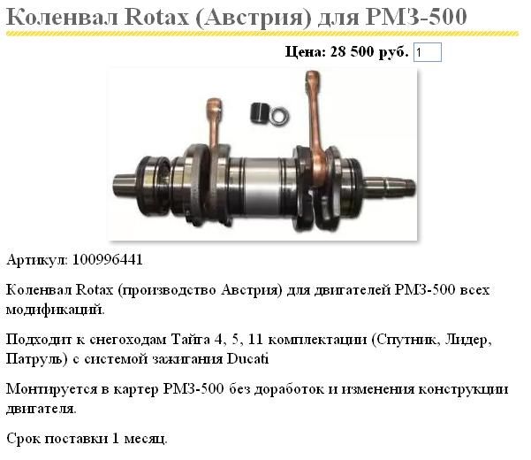

Понятно. Сбила с толку фотография.

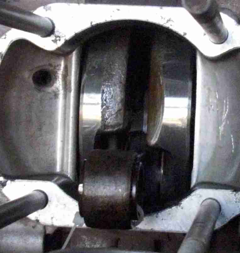

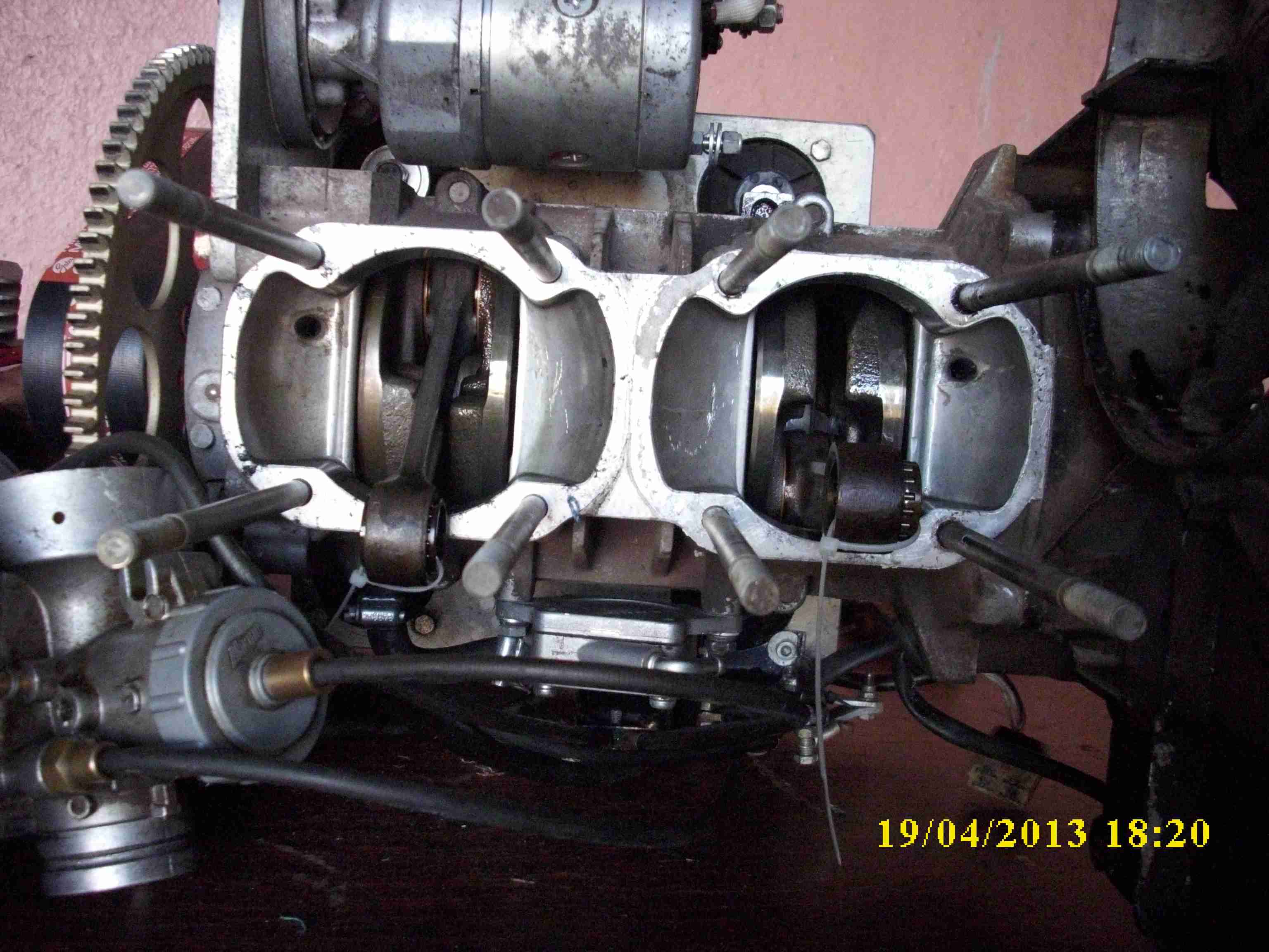

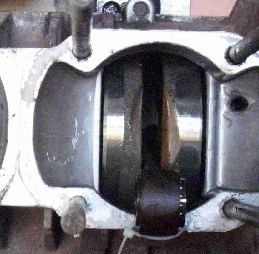

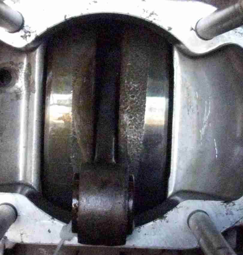

Вскрыл двигатель. Это качество КВ клона Rotax-503 !
    223,1 КБ · Просмотры: 269
Запилы на коленвале для балансировки. Как выполнялись - непонятно, видимо, каждая деталь отдельно.
    30,1 КБ · Просмотры: 226
Блин...  Я  в  шоке.  Впечатление  от  увиденного - хуже  чем  от  коленвала  Бурана 1998  г  выпуска - который  стоял  у  моего  товарища  на  дельтике. ( И  жив  до  сей  поры ).
Какой  тут  коэффициент  балансировки - если  его  - делали  толи  под  новый  год  -  толи  первого  мая...
Русиш  текник -  конструктор  для  пионеров.
Нечто  криво  выпиленное  в  колхозе.
Балансировали  точилом - и  наверно  даже  от  опилок  перед  сборкой  не  промыли.
Опасаюсь  что  если  это  колено  поставить  в  центра  и  приставить  часовой  индикатор - волосы  встанут  дыбом.

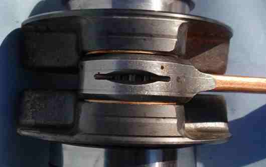

Теперь к вам вопрос, как к общепризнанному эрудиту. Как отбалансировать коленвал для РМЗ-500 без его разборки?
Посмотрите на фото - это 503-й.
Не похож  :IMHO
Вероятно его уже "доработали напильником" как и шатуны.
Тот убитый коленвал 503, который мне презентовали в Авиагамме, не похож на этот вариант. Собственно ссылки с картинками на построенную модель цифры  уже приводил.
Не похож  :IMHO
Это вал от 582-го, Kvadratov меня поправил. У 503-го последних лет сделаны выточки.
А этот вал по конструкции щёк как и у РМЗ-500, но более высокий уровень исполнения, меньшие допуски. И масса противовесов получается больше. У РМЗ она недостаточна, отсюда и вибрация. А у данного экземпляра дополнительный дисбаланс может быть ещё из-за разной массы противовесов.
Сейчас думаю, что делать. Или сделать выточки без разборки, или все же располовинить. Риск в том, что если посадка на конусах, потом могу и не собрать. А в первом случае нужно делать "стенд" для динамической балансировки, старый при переезде  выкинул - думал не понадобится, хорошо хоть стробоскоп цел.

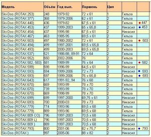

Несколько  слов  про  конструктивные  особенности  коленвалов  2  тактных  моторов  Ротакс.  Не  только  авиационных.  Есть  ещё  ведь  и  снегоходные  водные - мало  отличающиеся  по  качеству  исполнения.
Не  полный  список  вариантов  2 Т моторов  Ротакс :
«Ski-Doo (ROTAX ) .  »
У  этих  моторов - бывает  разный  ход  и  диаметр  поршней.

Проверил коленвал не вынимая. По конусам и проточкам щёк биений практически нет. Подшипники тоже в норме - зазоры минимальны. У головок шатунов вес практически одинаковый.  Двигатель не плохо тянул. Наработка около 30 часов. Думаю попробовать отбалансировать.
