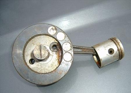

Я  уверен  что  высверливая  сталь  из  разных  мест  щёк  коленвала - можно  получить  любой  коэффициент  балансировки КШМ  ( в  разумных  пределах ).
Спортсмены  часто  играют  в  эти  игры.  Высверленные  отверстия  часто  закрывают  разными  способами.  Это  могут  быть  пустотелые  алюминиевые  заглушки.  Или  полимерный  компаунд.  Или  привинченные  к  щекам  снаружи  стальные  диски - закрывающие  лунки.
Пример  применения  алюминиевых  пробок  в  балансировочних  отверстиях  коленвала - банальный  веломоторчик Д 6.
