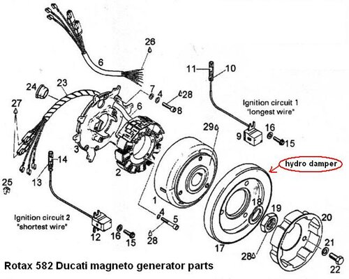

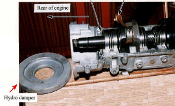

Как  вариант  перспективной  идеи  -  можно  подумать  о  возможности  изготовить  и  закрепить  на  роторе  генератора  демпфер  крутильных  колебаний -  от  Ротакса 582  или  с  подобным  устройством.
Там  в  кольцевой  полости  с  маслом  живёт  относительно  массивное  стальное  кольцо.
«hydro damper.»

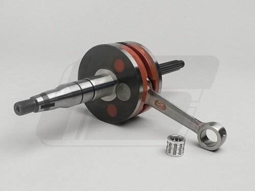

Тоесть  для  изменения  коэффициента  балансировки КШМ  остаётся  только  пилить / сверлить  щёки  коленвала.
Иногда  вместо  снятого  металла  заполняют  место  пластмассой  или  ставят  крышки  закрывающие  отверстия.
Спортивный  коленвал  от  скутера.
Балансировкой  там  занялись  от  души.
«коленвал СМ R100030031 по скутерцентру в пару к ДР ЕВО 70сс.»

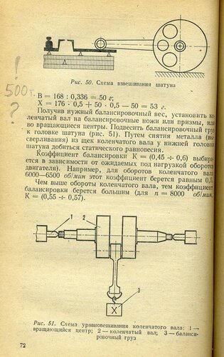

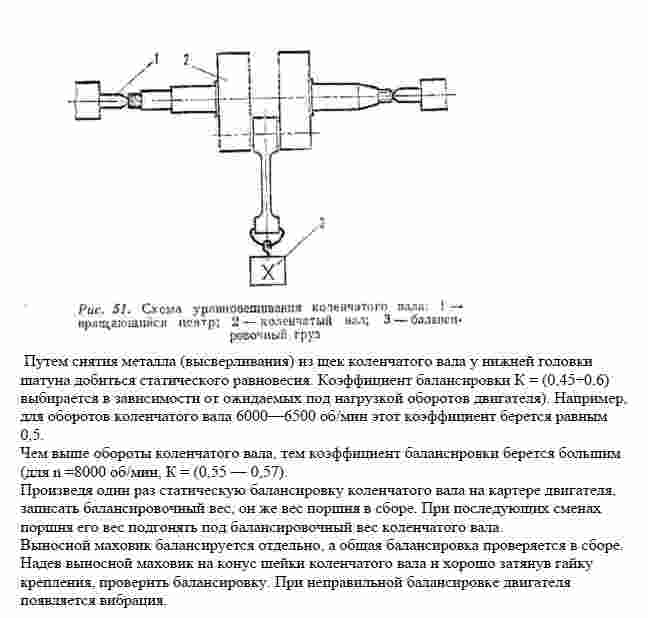

Это фрагмент из книги Григорьева "Мотоцикл без секретов". Он тоже считает, что балансировочный коэффициент от оборотов зависит.
У меня есть предположение, почему на одноцилиндровых двигателях коэффициент может отличатся от 0,5. Я думаю, что это связано не с величиной силы, а с уровнем вибраций. Сегодня объяснить не успею (пора спать) Прошу извинения у kvadratov , что не комментирую его посты, просто не успеваю.

Кстати...  Иногда  в  книгах  бывают  опечатки...
В  частности  у  Григорьева  в  одном  месте  цифирь  не  сходится - чисто  арифметически...  ( Всё  не  перепроверял ).  Но  в  общем  нужно  быть  готовым  к  таким  штукам...
Какая ошибка? Я уже лет тридцать использую балансировку одноцилиндровых двигателей с учетом оборотов. Практически у всех двигателей почему-то вес противовеса недостаточен. При сильно облегченном поршне или затяжелении противовеса точка сбалансированности уходит вниз по оборотам и хорошо заметна. Но еще не встречал ни одного двигателя в заводском исполнении, чтобы точка сбалансированности находилась в пределах рабочего диапозона оборотов. Всегда выше.
168 :  0,336 = 50   -  так  не  бывает  арифметически.
Это  всё  что  я  написал в 455  ответе.
У  Вас  другой  взгляд  на  арифметику ?
Против предложенных  коэффициентов - я  не  возражаю.
