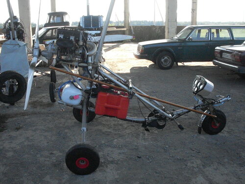

Большинство  людей  -  ( как  мне  кажется )  -  ставит  мотор  вниз  цилиндрами  для  понижения  центра  тяжести. При  этом используется  конструкция  ремённого  редуктора -   отработанная  много  лет  тому  назад.  А  объём  дополнительных  работ  по  свечам  -  не замысловат  и  не  утомителен ...
Если  на  центр  тяжести  наплевать  -  можно  и  с  ремённым  редуктором  поставить  мотор  вверх  цилиндрами  -  вниз  шкивом  -  и  будет  всё  не  сильно  отличаться  вот  от  этого  ( к  примеру ) аппарата :
«pic_26»
Человека  -  устраивает  -  хотя  у  него  редуктор  вобще  шестерёнчатый.  Можно  было  перевернуть  редуктор  и  немного  опустить  мотор  -  однако  хозяина  устраивает  так.

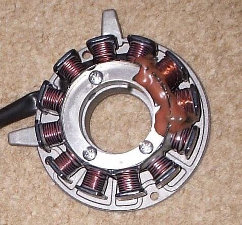

Хотел бы спросить, кто нибудь знает можно ли установить на РМЗ-500 дублированное зажигание (катушку с коммутатором от Rotax )  при этом что генератор(магдино) РМЗ-шное,
-есть ли в магдино РМЗ-500 обмотка для второго контура как на  Rotax? Минуя вопрос про головку. 🙂
В  генераторе  от  РМЗ 500  ни  в  одном  из  двух  вариантов  дукати  и  ни  в  одном  из  вариантов  отечественных  -  дублированных  обмоток  нет.
Внедрить  полностью  генератор  от  Ротакса  503  -  скорее  всего  не  сложно.  Пишу  так  -  потому  что  реально  не  мерил.  Возможно  предётся  резать  новый  шпоночный  паз  или  например  сверлить  отверстия  под  болты....
Но  тут  получается  главный  упор  не  в  технику  а  в  цену  генератора  в  Авиагамме.
Кстати  можно  сравнить  статор  от  Ротакса  :
И  от  РМЗ  старого  образца :
( от  непрограммируемого  блока ).
«старый статор генератора дукати. Ducati energia»
И  нового  образца :
«новый  статор  генратора дукати - для системы с  програмируемым  коммутатором»
Старый  вариант  вырабатывал  высокое  напряжение  для  коммутатора ( 150 - 400  вольт )  -  а  для  программируемого  идёт  порядка  12  вольт.
Конус на посадочном месте под ротор магнето разный у Дукати и у РМЗ.
Для них продаются разные коленвалы.
А так, если коленвал под дукати, то проблем с установкой нет, можно и катушку от 503 на две свечи поставить - цена только!.
