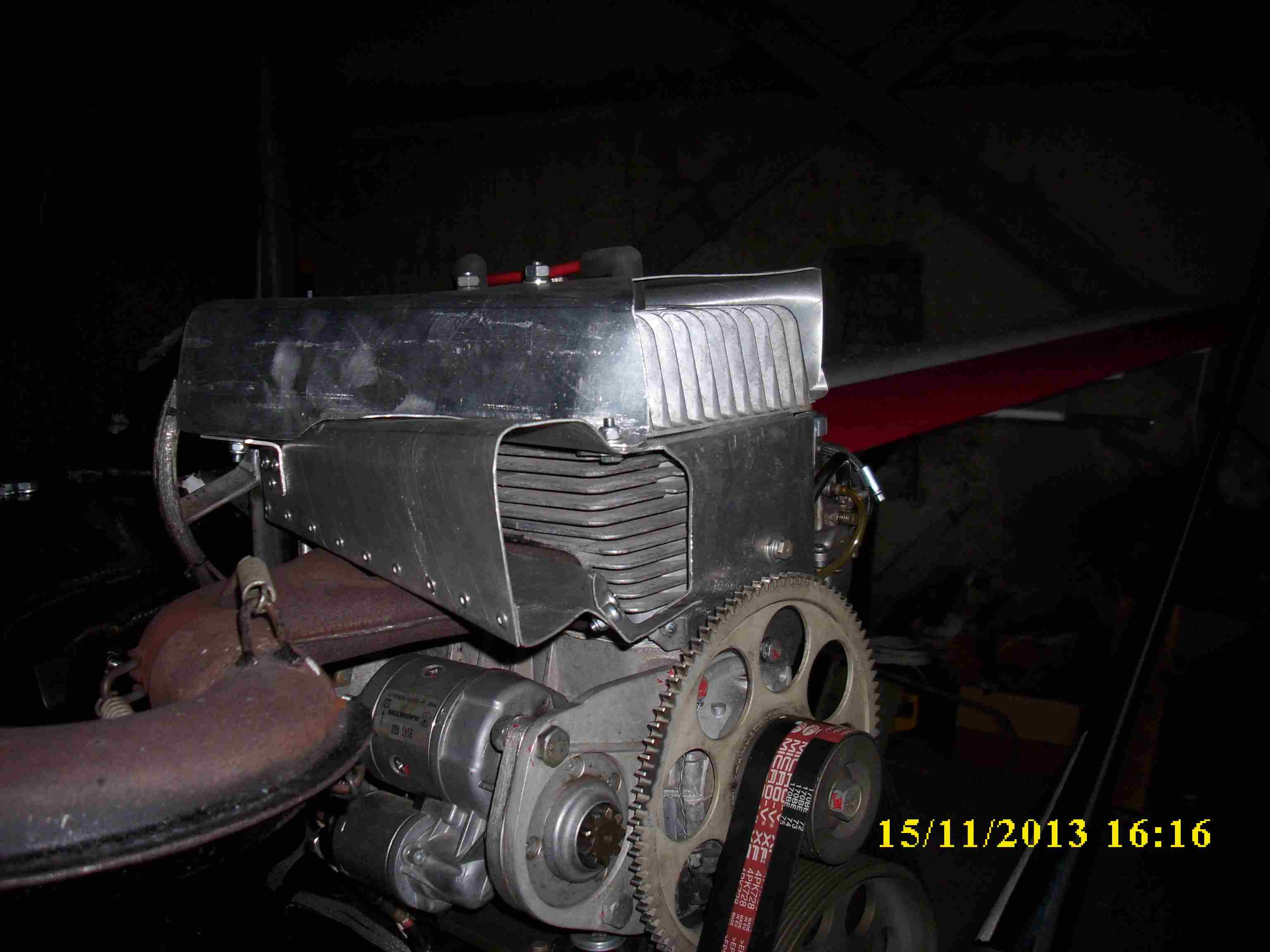

Сегодня закончил систему охлаждения двигателя (тянущий винт) . Проверил.
Не скрою, результатами доволен.
Сам кожух конечно можно сделать лучше. Это опытный вариант. Он состоит из девяти кусков и кусочков алюминия толщиной 1,5 - 2 мм. Можно сделать из четырех частей, применить более жесткий материал меньшей толщины. Будет и проще и легче и прочней.
    129,1 КБ · Просмотры: 341
