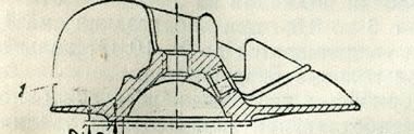

SinglFather вот фото головки цилиндра мотоцикла 125 кубиков.Верхнее отверстие декомпрессор,а боковое под свечу.Углы видно какие.Хотя бывает,что вместо декомпрессора ставят вторую свечу.
Принцип мне понятен. Вопрос-то о РМЗ-500, у него форма камеры сгорания другая. Не получается красиво установить вторую свечу, - свеча входит в камеру сгорания боком. Как это влияет на работу двигателя пока не знаю, но, думаю, хорошего в этом мало.
