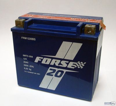

Подскажите оптимальный аккумулятор (емкость/вес/габариты) для  электростартера двигателя РМЗ-500.  И есть ли готовые решения по креплению аккумулятора к раме?
18 или 20а/ч - будет то, что надо /кстати на снегоход Тайга производитель и рекомендует 18а/ч   )  Я купил мотоциклетный FORSE 20а/ч  гелиевый синего цвета .Цена где-то около 2800-2950 руб. Правда еще не ставил. Хотя, думаю нет проблем сделать для него контейнер.
Под 500й, на какой редуктор( видимо Rotax) если не секрет.
Покупал под РМЗ500 с редуктором ротакс "B"  - но потом по техническим причинам пришлось РМЗ снять и поставить ROTAX 582 с редуктором Е - ну там уже элстартер стоит
