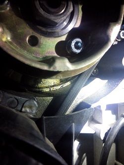

Добрый вечер, коллеги! Хотел уточниться. Порвал веревку запуска, разобрал для замены и неожиданно для себя увидел, что из-под генератора видны подтеки и разбрызг маслянной пленки. Предполагаю сальник коленвала. Двиг стоит на паралете, налет под 100 часов, вроде немногоили пришел срок ревизию делать? Температура, приемистость, расход топлива, свечи в нормеи в цвете.

Если все параметры в норме - я бы пока не суетился с заменой сальника. Протрите все насухо и на часик слетайте - потом посмотрите - если все так же маслом залито - тогда уж сальник менять /ну под это дело и второй тоже/ . А если у Вас за 100часов наработки 5 капель топлива выдавило и размазало - можно не париться. Кстати, а может это и не сальник вовсе - ведь половинки картера через герметик стыкуются - может там микроскопическая дырочка образовалась - смотреть надо . Короче - под контроль это место
Спасибо за ответы. Место подозрительное замыл,обезжирил. Сегодня погода была летная, часик налетал :~).Работа мотора без замечаний. Завтра тоже возможно удастся подлетнуть, сделаю контроль, по результату отчет приложу. Масло лью Мотюль 800 естер с самого начала ввода в эксплуатацию.

У нас в клубе из четырех РМЗ-500/550 у трех эти сальники (со стороны магдино) тоже потекли. Причем чем свежее мотор по году выпуска, тем раньше начинается.
У самого "древнего" все сухо, у мотора 2010 года потек часов через 80, у мотора 2012 через 40 примерно, у мотора 2014 года сразу на обкатке, часов через 5.
На одном из этих моторов отлетали все лето (часов 25), следили за температурой головок и ТВГ - все было в норме. Периодически протирали натекшее масло.
Видел пару парамоторных телег с РМЗ-500 с наработкой часов 100-130, у них вообще со стороны заводилок все было залито и пропитано маслом - ничего, ребята летали и не парились (по-моему они вообще об этом не подозревали).
Я на своем двигателе как только заметил это - сальники тут-же заменил. Меняются они не просто, надо разобрать весь двигатель и картер располовинить. Заодно и почистил мотор от нагара.

На  РМЗ640  ставили  сальники  от  авто  которые  были  соответственно  в  проставке, мотор  работал  без  замечаний  по  маслу.
Какие сальники ставили, похоже пора закупать.
Я ставил родные сальники, которые в каталоге запчастей на "Тайгу" указаны: http://www.russneg.ru/shop/details/tayga/124/
Еще комплект прокладок под выхлопной коллектор и цилиндр может понадобиться, они на герметике сидят при разборке мотора могут не уцелеть.
И еще мы во всех сальниках пружину внутренней обоймы сальника чуть укоротили (диаметр сделали поменьше) - чтобы поплотней коленвал обхватывала, ведь именно в этом месте течет.

Вырезали из родной.
По конструкции это обычная тонкая витая пружинка соединенная в кольцо. Замочек в котором она соединятся легко видно. Её по этому замочку рассоединяеш (просто выкручиваешь против часовой стрелки как обычную резъбу), далее тонкими кусачками откусываешь пару-тройку витков этой тонкой пружинки, на точиле выравниваешь получившийся при откусывании заусенец (дабы потом резину сальника не порвал) и соединяешь (накручавая на замочек по часовой стрелке) обратно в кольцо.

Просто причина не понятна - замена сальника может надолго и не помочь, а разбирать мотор гиморно, но место откуда сочится видно, вот и решили чуть уплотнить это место.
