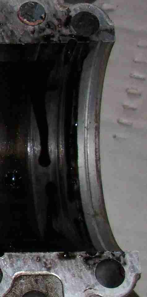

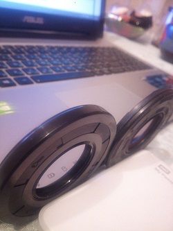

Несколько сюжетов требующих пояснений коллег по разнице наличия пресловутого бортика на манжете. Слева чешкий манжет - один в один по размерам но без бортика. И что теперь? Получается, что в посадочных есть такие допуски? Кто перебирал движок, там что есть канавка?  Или просто производитель устанавливает,что мы должны безприкословно ставить только эти манжеты? Для чего эти бороздка? Заменить её можно хорошим герметиком или нет? Или там все таки что то с зазорами, которые сейчас выстреливают таким образом(подтеками масла,потерей герметичности) и привязывают нас к этим манжетам? Просто для обсуждения.
Я зашел в магазин, показал манжет, мне дали альтернативу. Имеет ли это принципиальное значение, кто-то ставил подобные мажеты?

Я ставил гладкий сальник, но картер половинил. Сначала были сомнения, но когда зажал, сомнения пропали.
Думаю со временем бортик на сальнике сформируется сам.
Только вот сальник от сальника отличается по внешнему диаметру. Видимо у разных изготовителей разные допуски, поэтому покупать нужно имея в кармане штангель.
Бороздки и появились именно из за того, что манжеты часто "выстреливали", но не по маслу, а буквально,( конкретно, на Буранах очень часто) при хлопках в карбюратор при запуске или глушении, когда поджигается смесь в картере. Со стороны магдино можно просто пристроить дистанционную проставку, для упора, с другой - привинтигь даже на потайных М3 винтиках шайбу толщиной 1мм. с внутренним ф меньше на 3 - 5 мм и можно ставить манжеты без бурта и не половиня картер.

часто сталкиваюсь в "выстрелом" сальника на хирт Ф33. но стреляет только сальник со стороны зажигания. видимо ему там жарко и он высыхает. сальник со стороны вала не стрелял ни разу.
вообще небольшое отпотевание в районе сальника скорее всего не является признаком значимой неисправности. предполагаю что в зимнее время пока сальник дубовый и мотор холодный он немного пропускает. а после прогрева герметичность восстанавливается. если бы сальник пропускал постоянно то оттуда бы просто капало.
если есть интерес- попробуйте отогреть мотор в помещении и опресовать его.
Теперь понято, спасибо. Хлопки в глушитель были, причем реальные,даже колено с посадочных мест соскакивало. Ну и плюс наработка. Думал обойтись без разполовинивания, но видно не судьба.При покупке все замеры делали штангелем, мужик был удивлен этим бортиком, говорит что сальниками на мото торгует давно, но такого не встречал.

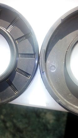

Забыл показать внутреннюю сторону сальников. Разница толщины бортиков очевидна. Да и как то мощнее родной манжет(правый) в руках ощущается. Наверное, придется заказывать родной.
    16,9 КБ · Просмотры: 243
А родной ,кстати, - японский 🙂 Во всяком случае по каталогу так.Да и когда я сальники менял - то с двигателя, собранного на заводе, я снял японские сальники - такие же и поставил. И вообще, когда я приезжал в" РУССКУЮ МЕХАНИКУ" /дилер Рыбинского завода/ - то у них всегда были запчасти разных производителей - и японцы и немцы и чехи и китайцы и тд. -выбирай
