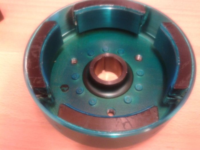

На магнитный волан магдино прикручивается специальная приспособа (эдакой треугольной формы с ухом). Эта приспособа упирается ухом куда-то там в картер или корпус вентилятора и гайки на коленвале можно откручивать/закручивать.
У волана есть специальные три резьбовых отверстия для прикручивания приспособы болтами. Если приспособы нет, можно в два из этих отверстий вкрутить болты и подручным рычагом распереть все это на корпус двигателя (только очень глубоко не вкручивайте, катушки под воланом не повредите).

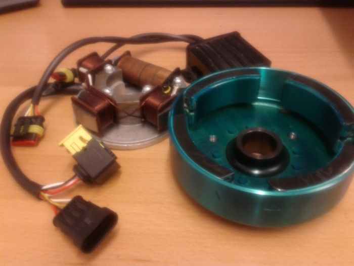

Подскажите. есть ли у кого нибудь схема коммутатора ФЛЕЙМЗ для РМЗ-500 Тайга. Коммутатор имеет номер 84.3734-09. спасибо заранее и низкий поклон. Еще вопрос, как с данным зажиганием идёт эксплуатация? Какой угол опережения зажигания?
http://www.zajiganie.ru/ это сайт зажигания ФЛЭЙМС  - там есть координаты Ичалова Евгения Юрьевича - позвоните ему - может он поможет со схемой коммутатора . Сам я это зажигание не ставил - но все комплектующие собрал. Когда у меня Дукати стало фокусы изображать - задался идеей поставить ФЛЭЙМС. Самая дифицитная деталь - это маховик М-4   - его делают в Уфе, как мне сказали.  На снегоходном сайте читал, что дилеры на ТАЙГУ, по просьбе покупателей ,устанавливают ФЛЭЙМС и работает без проблем. На фото все комплектующие  - магдино, коммутатор и маховик М-4.  Еще должна быть катушка зажигания - но ее купить не проблема. И еще - дело в том, что это зажигание устанавливается на РМЗ-500 с дукатовским коленвалом - если раньше, чтоб воткнуть старое советское зажигание ,приходилось менять и коленвал - то здесь этого делать не надо 🙂 А вообще почитайте раздел электрооборудования у снегоходчиков на сайте http://www.snowmobile.ru/forum/viewtopic.php?f=92&t=5268&start=825 - там много что обсуждается на темы дукати в том числе

какие фокусы выкидывает Дукатти? У меня стоит, криминала не замечаю. Но наслушавшись, что откажет обязательно, каждый вылет производишь в ожидании. А чего ожидать то? Обороты плавать начнут или просто заглохнуть должен?
