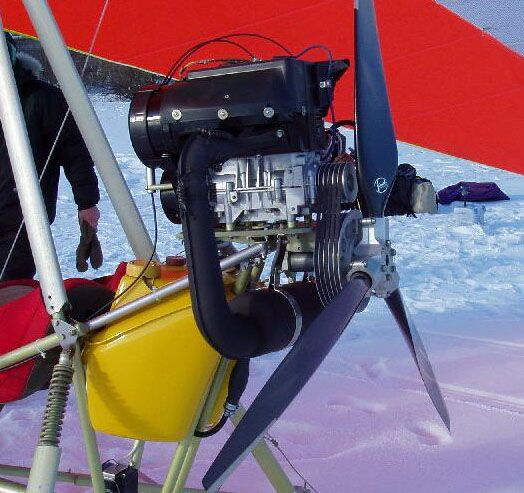

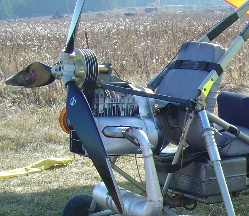

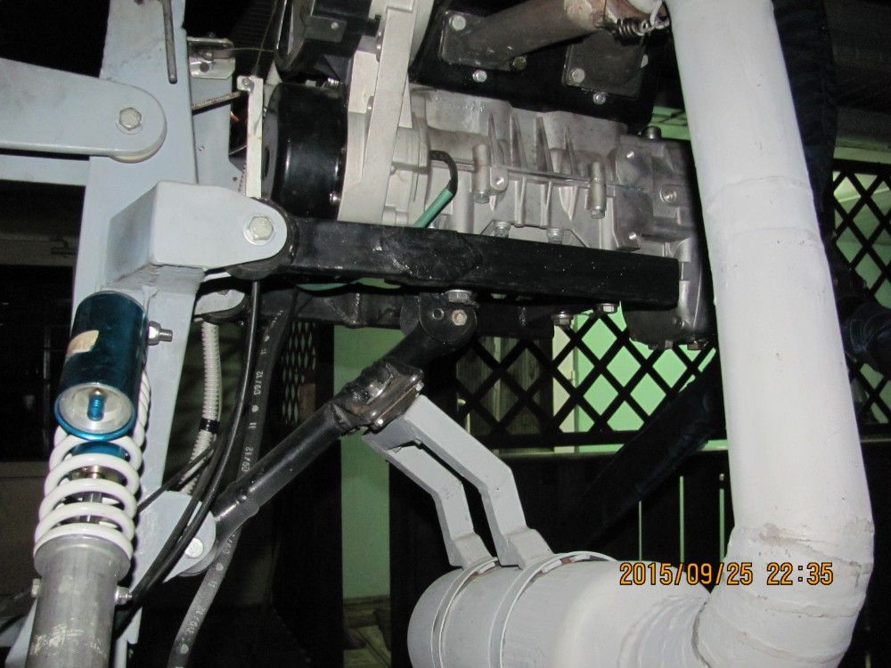

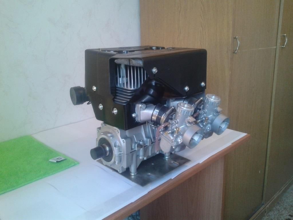

всем привет ) ломаю голову как лучше поставить двигатель рмз-500 с ременным редуктором на дельталет ! если ставить вниз головой то не нравится одно что подпорка пойдет от головок (что не совсем правильно ) по другому подпорку поставить не получается. Либо поставить в верх цилиндрами и о пустить редуктор в низ как ставят в Кумертау на дельталеты р-16 урал ! в этом варианте получается двигатель слишком высоко ) что вы посоветуете ?
    130,3 КБ · Просмотры: 206
Советую ставить вверх головкой. В перевёрнутом состоянии когда установлен мотор вниз головой во первых несгоревшее масло стекает по стенкам и скапливается засерая свечи а во вторых эти моторы рассчитаны таким образом что подшипники коленвала смазываются какраз маслом которое стекает под своим весом вниз. По крайней мере в ротаксе 503 даже есть раз специально для этого в картере по которому масло стекает прямо между главными подшипниками. Когда ставит мотор вниз головой то масло вместо подшипника течёт в голову и засерает свечи.

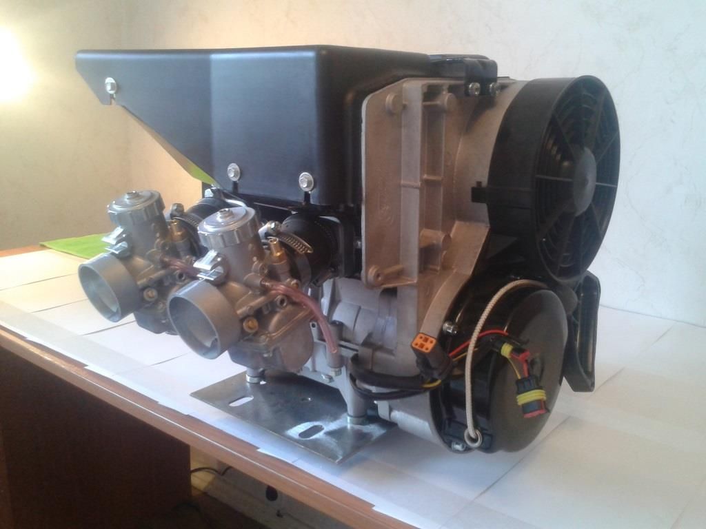

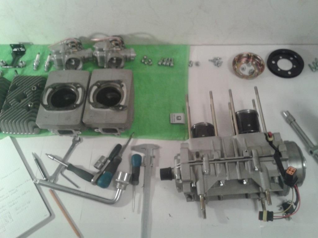

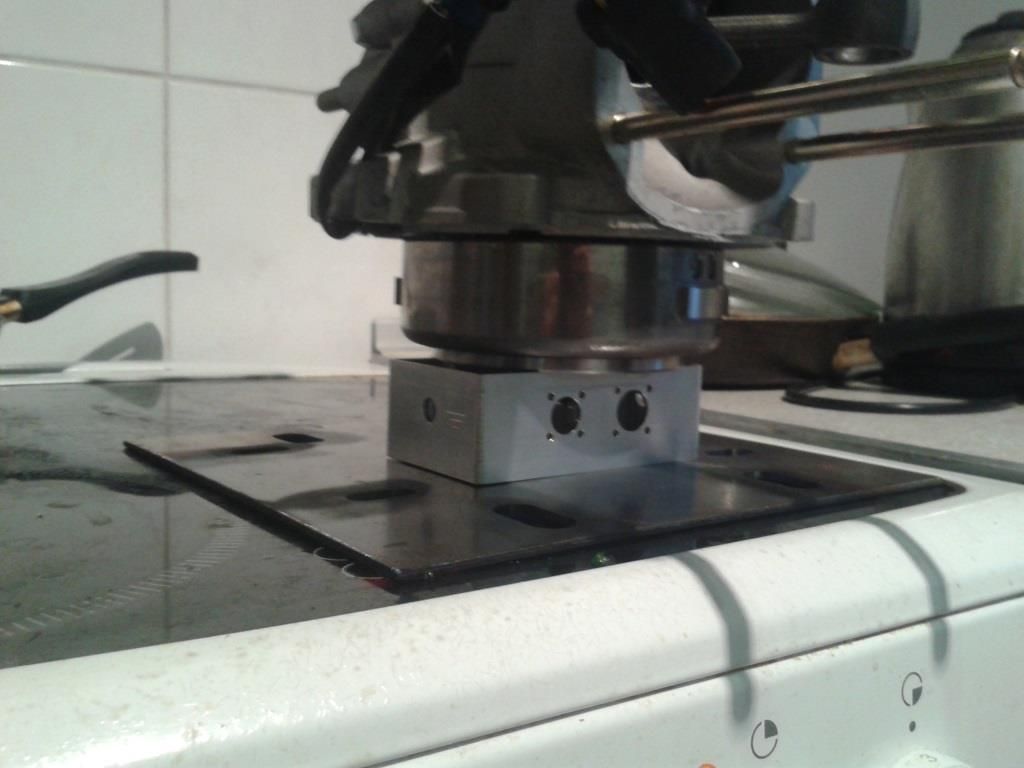

Приобрёл на днях новый РМЗ-500 и у меня возникла необходимость его разобрать... так как проточка под редуктор хоть она и есть, но толку от неё мало! Там был уступ около 0,3мм в месте где стыкуются половинки картера. Естественно редуктор ставить на такую поверхность нельзя и его нужно торцевать заново. Далее по порядку какие косяки я увидел...

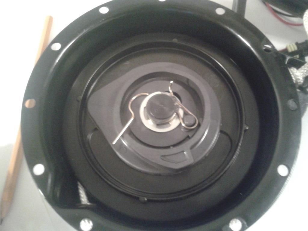

1. Была сломана пружинка, которая как я понял выводит из зацепления ручной стартер в момент когда двигатель уже запущен.

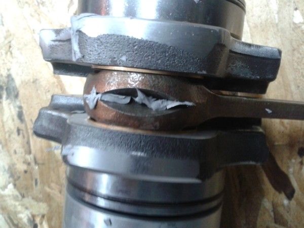

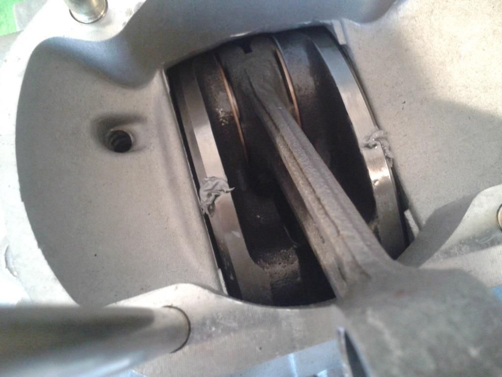

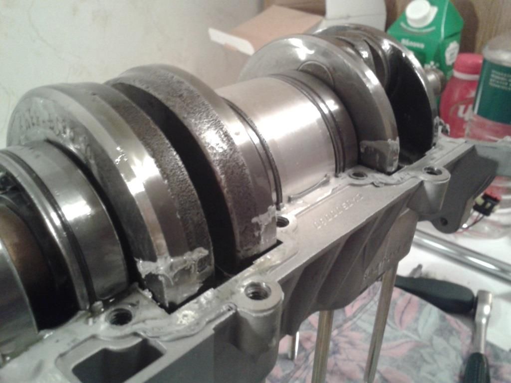

2. Сняв цилиндры я увидел следы герметика на коленвале и разборка продолжилась.. В этот момент я понял, что не зря стал его разбирать  ;D

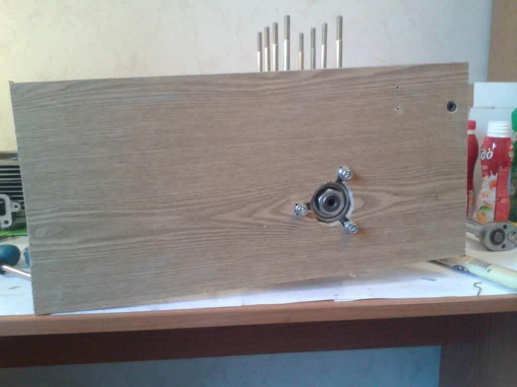

Гайка на маховике была затянута очень туго, а по скольку специального стопорящего съемника у меня не было пришлось вырезать свой из подручных средств ( знаю что это выглядит смешно )

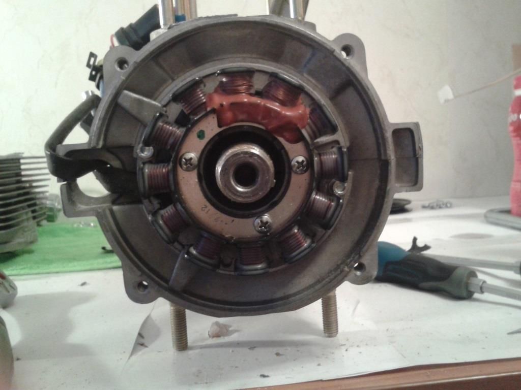

После злополучной гайки веселье не заканчивается. Маховик насмерть сидел на конусе вала и кроме того туда затёк фиксатор резьбы. Пришлось греть на плите до температуры примерно 100 градусов через алюминиевую деталь, чтобы не греть вал и тепло передавалось только на маховик. В результате все получилось. Но герметик повсюду!

В целом впечатление от двигателя хорошее! Качество изготовления деталей высокое, конструкция простая и понятная. Но!! Я всем советую разбирать новые двигатели и не надеяться на качественную сборку. Это не ротакс... ;D
На следующей неделе буду торцевать фланец и ещё в планах заменить "шмурыгалку" на электростартер. Двойное зажигание пожалуй не буду делать.

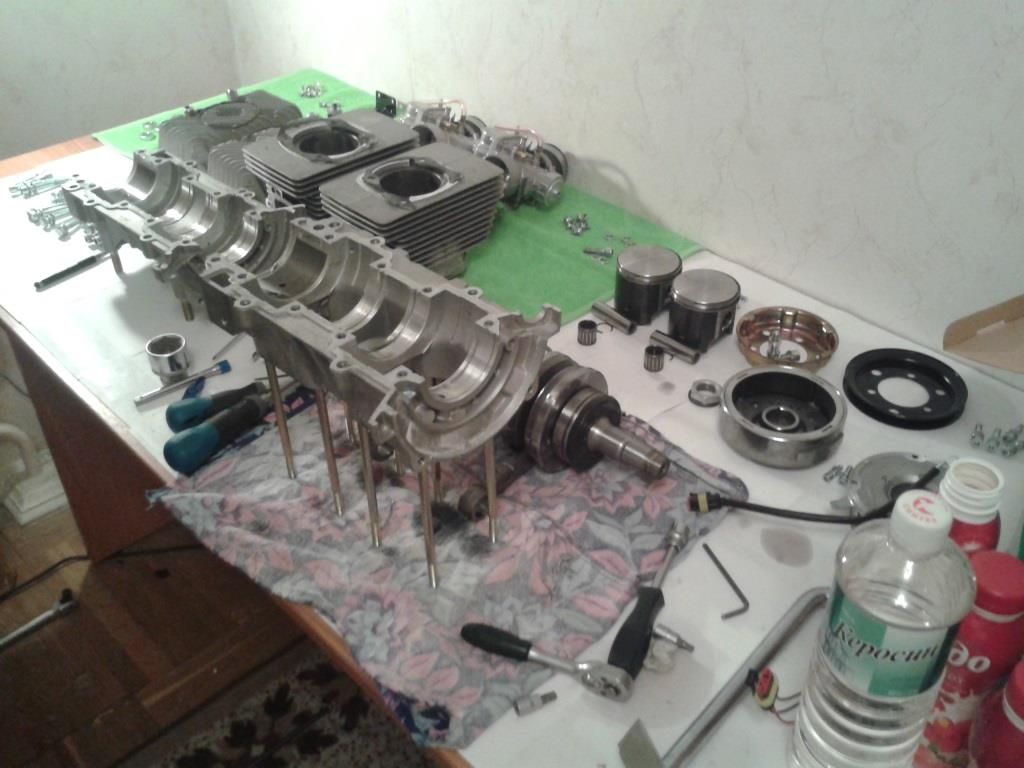

Полностью согласен. Я ранее выкладывал фото своего разобранного РМЗ 550.
    39,9 КБ · Просмотры: 217
Вот это да!
Я заметил у вас поршневой игольчатый подшипник в котором крутится палец с обоймой. Ротаки во всех авиационных моторах ставит другого типа. Просто 32(если память не изменяет) иголки и 2 кольца. Что как только попадает влага то эти подшипники сыпятся очеь быстро.

В смысле - поставить на место "корзинки" ручного стартера зубчатый венец для электрического, а ручной упразднить совсем?
Ручной упразднить совсем. Что вы имеете ввиду под словом "корзинки"? Поставлю зубчатый венец, отфрезерую деталь на которой будет крепиться электростартер и закрою всё это кожухом. Кроме того, поскольку винт у меня будет тянущий, та система охлаждения которая есть тоже не подойдёт, она продувает в обратном направлении. Скорее всего там много чего упразднится... Я пока думаю над этим
