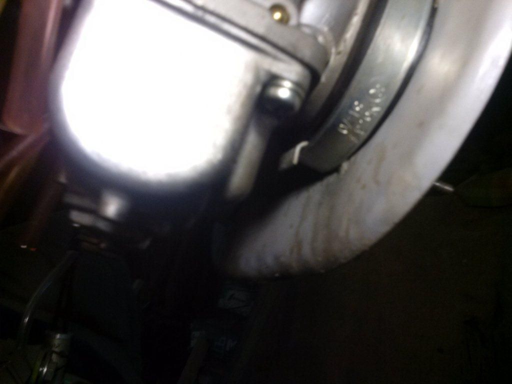

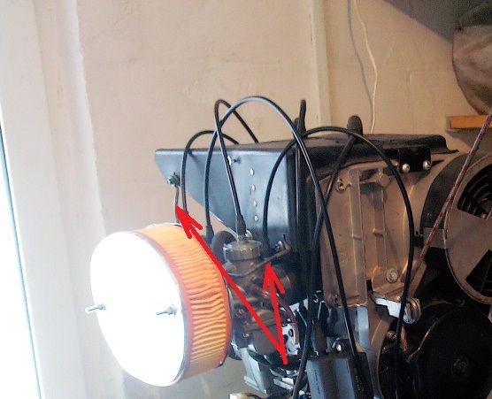

Та деталь, за которую цепляется ручной стартер при прокручивании (установлена на ведущий шкив вентилятора)
С чего начать, может кто уже сталкивался. Двигатель заводится       без особых проблем  причем как холодный так и горячий. Но начались провалы в работе на выходе с малого газа, двигатель держит 900 оборотов и не реагирует на дроссель, приходится маленькими тычками его раскочегаривать после 1100 работает ровно. При этом бывает чихает карбюратор ближний к винту. На больших оборотах работает ровно, термопары температуру выхлопа показывают тоже практически одинаковую, при сбросе газе обороты опять проваливаются на 900 и при выходе на большие обороты начинается опять захлебывание. При этом бывает что двигатель остается держать минимальные обороты 1100 и тогда провала в выходе на более большие нет. Карбюраторы микуни.

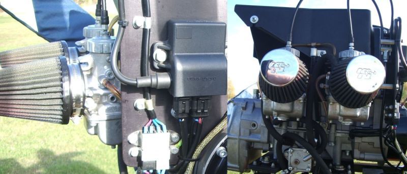

Хотелось спросить о воздухфильтре, кроме чулкачто можно еще предложить?
В ряду фильтров производства UNI или K&N есть модели, подходящие по диаметру на карбюраторы РМЗ-500. У меня стояли и те и другие.
UNI поролоновый подешевле, K&N нулевик подороже. Поищите по ихним сайтам.

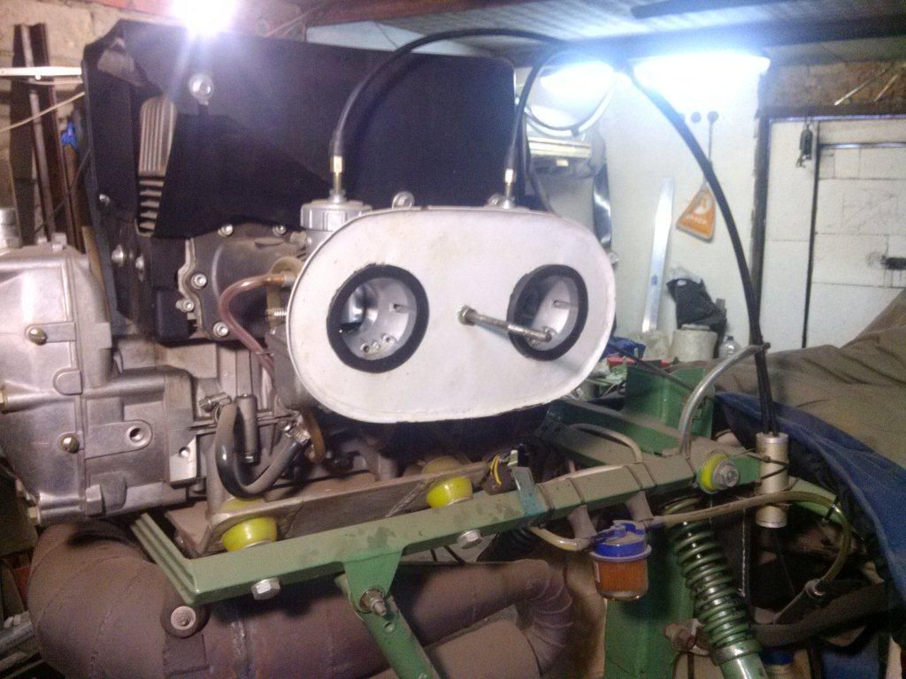

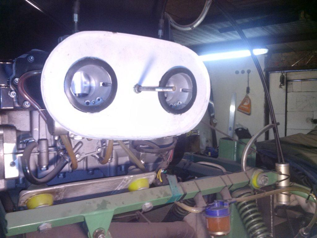

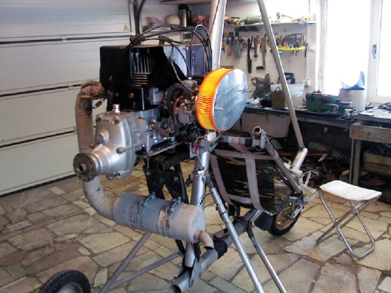

Тоже долго искал, поставил от жигулей (классика), загнал два карба под один фильтр, как говорится - дешево и сердито, вдохновило вот это видео (смотреть на 51 секунде):https://my.mail.ru/bk/salomatin.evgeni/video/103/109.html
Если интересно как сделал я, могу сделать фото.
Вот, что получилось.
    37,3 КБ · Просмотры: 259
Было бы интересно посмотреть.
Ну ты и шустрый, за час сработал, я примерно вечер потратил 😉!
Буду рад если кому пригодится, у нас же сейчас в тренде - импортозамещение ;D!

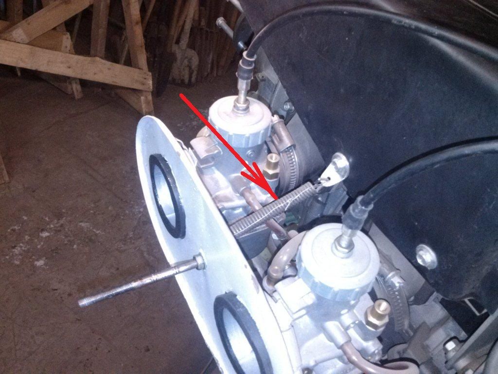

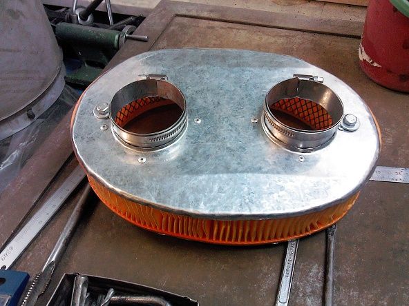

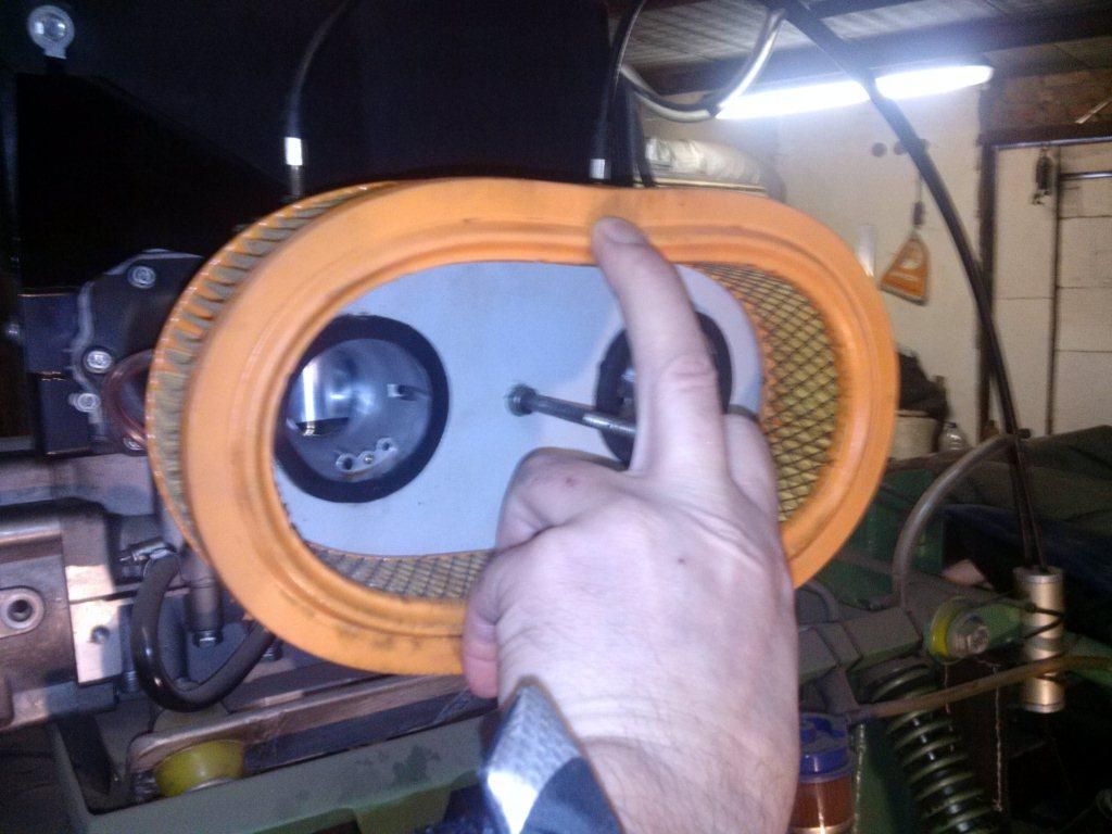

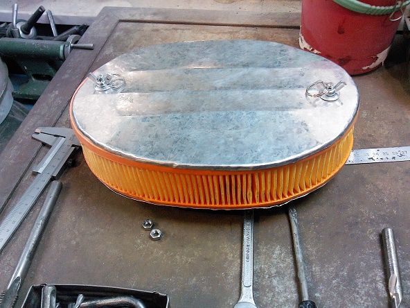

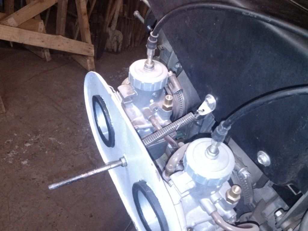

Вот что у меня (РМЗ-550).
    55,1 КБ · Просмотры: 256
    85,8 КБ · Просмотры: 298
    101,9 КБ · Просмотры: 278

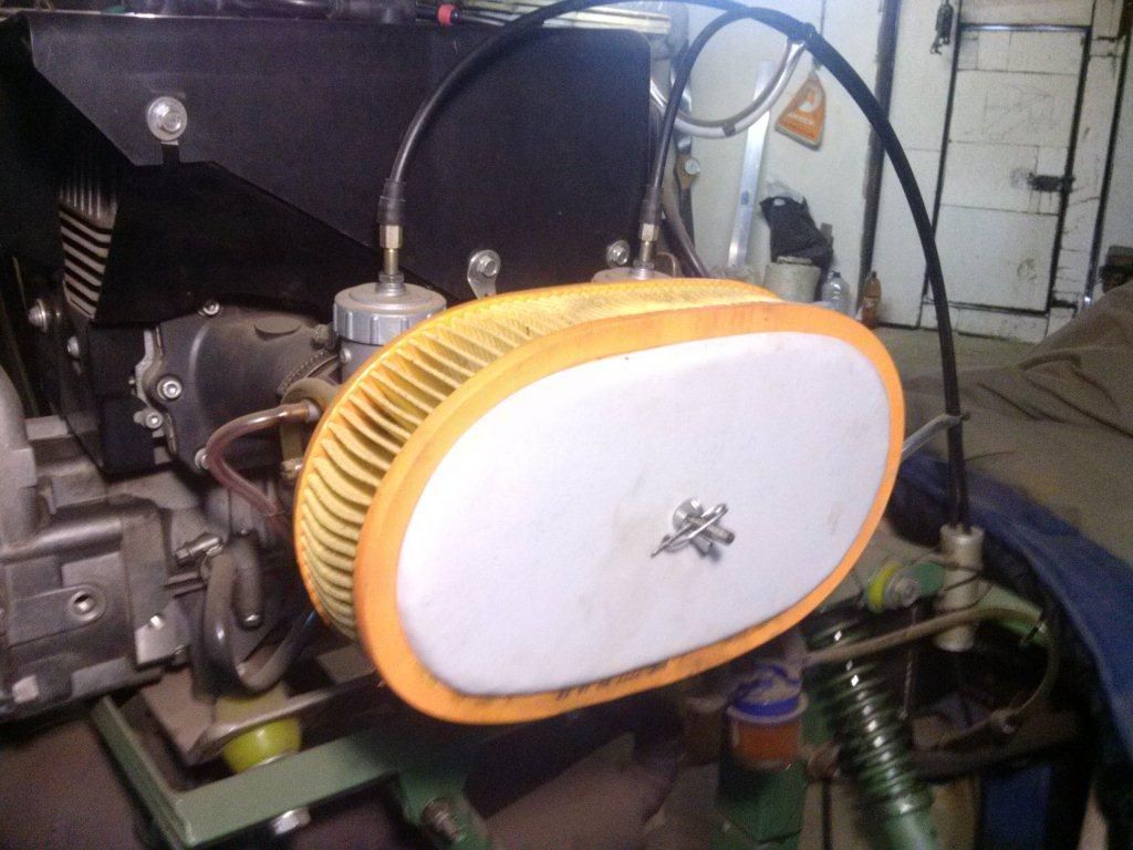

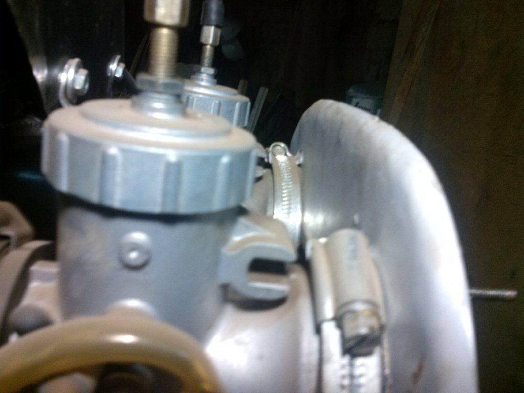

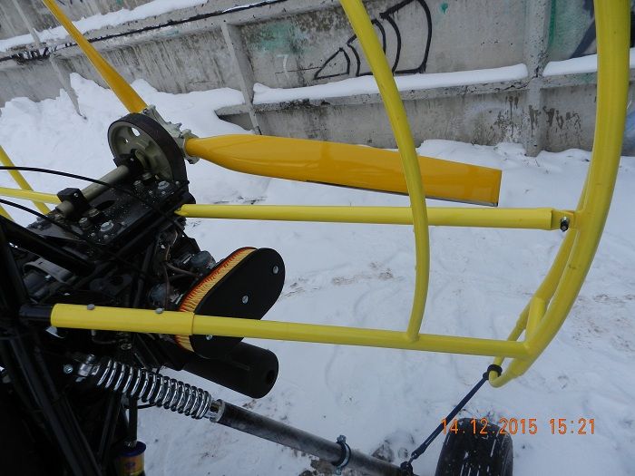

Кстати, заметил что для выравнивания карбов в горизонт, используешь жесткий и толстый кронштейн из проволоки, с этой задачей легко справляется изящная пружинка (так менее жестко), крепится она к центральной шпильке (крепления и стяжки крышки).

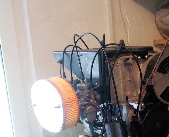

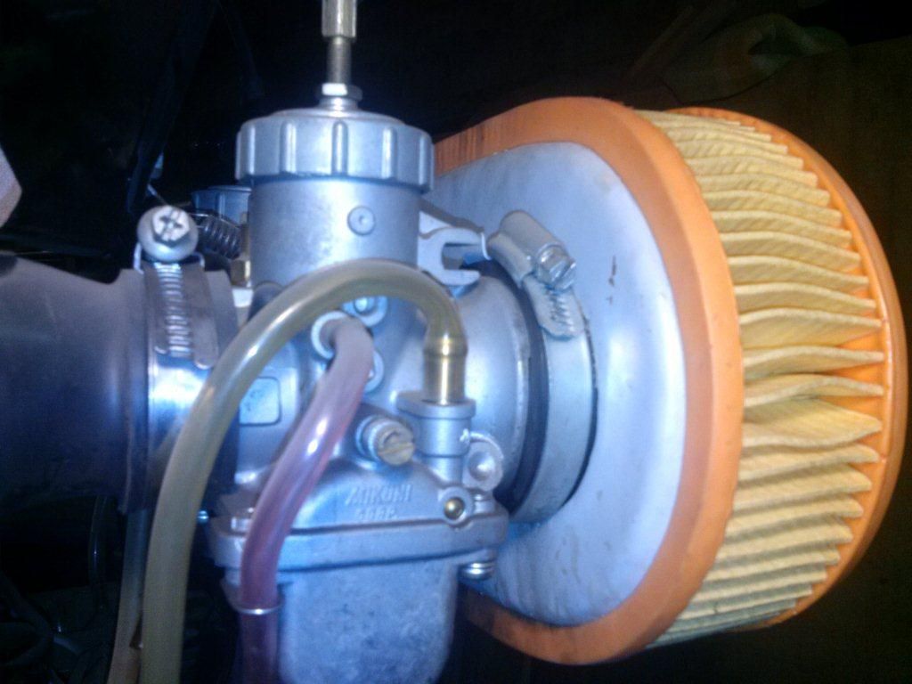

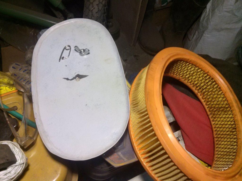

Спасибо за фотографии, наглядно увидел свои ошибки. В принципе идея одинаковая, только у меня оцинкованная жесть0.45 и патрубки к карбюратору хорошо спаял и должен сегодня дополнительно заклепать. Это уже вечером.Все это делал в воскресенье.
    85,5 КБ · Просмотры: 271
В качестве переходника к такого рода фильтрам я бы посоветовал штатные резинки от однокарбюраторныз моторов

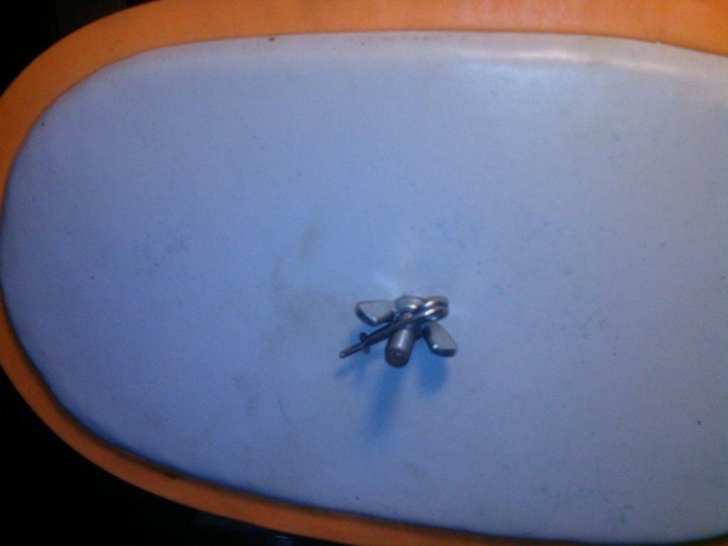

Доделал фильтр, что понравилось это вес, очень легкий. Недостаток слишком тонкий материал, выдавливать надо ребра жесткости и обязательно страховочную пружину как у коллеги. Конечно резиновый патрубок был бы лучше, как советовал Pisman, как сделано у "тряпколета", но делал из того, что было под рукой.
