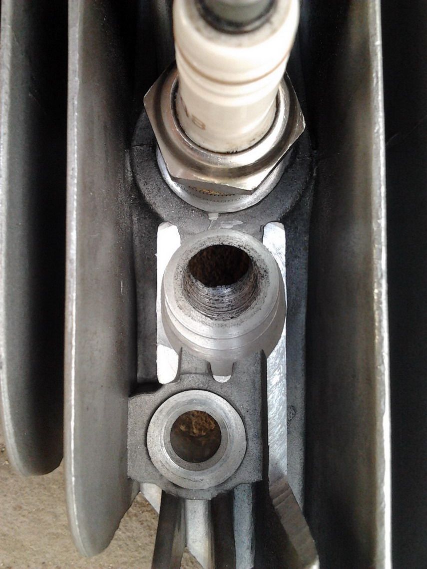

Я это фото видел. Такую врезку футорки без фрезерного станка с поворотными тисками, я так понимаю, не сделать? В случае с наплавкой я думал делать в такой последовательности:
- сделать шарошкой в ребрах охлаждения гнездо под две свечи с учетом размеров свечного ключа и возможности "подлезть" ТИГовской горелкой;
- отдать сварщику-аргонщику для заварки отверстия и наплавки площадки;
- подравнять шарошкой площадку и на сверлильном станке сделать отверстия и нарезать резьбу под свечи.
Это не потребует специализированного оборудования (в смысле у меня лично). Да и смотреться будет по эстетичней.
Если кто поделится технологией врезки второй свечи, как на фото выше, в гаражных условиях, я естественно со сваркой замарачиваться не буду.

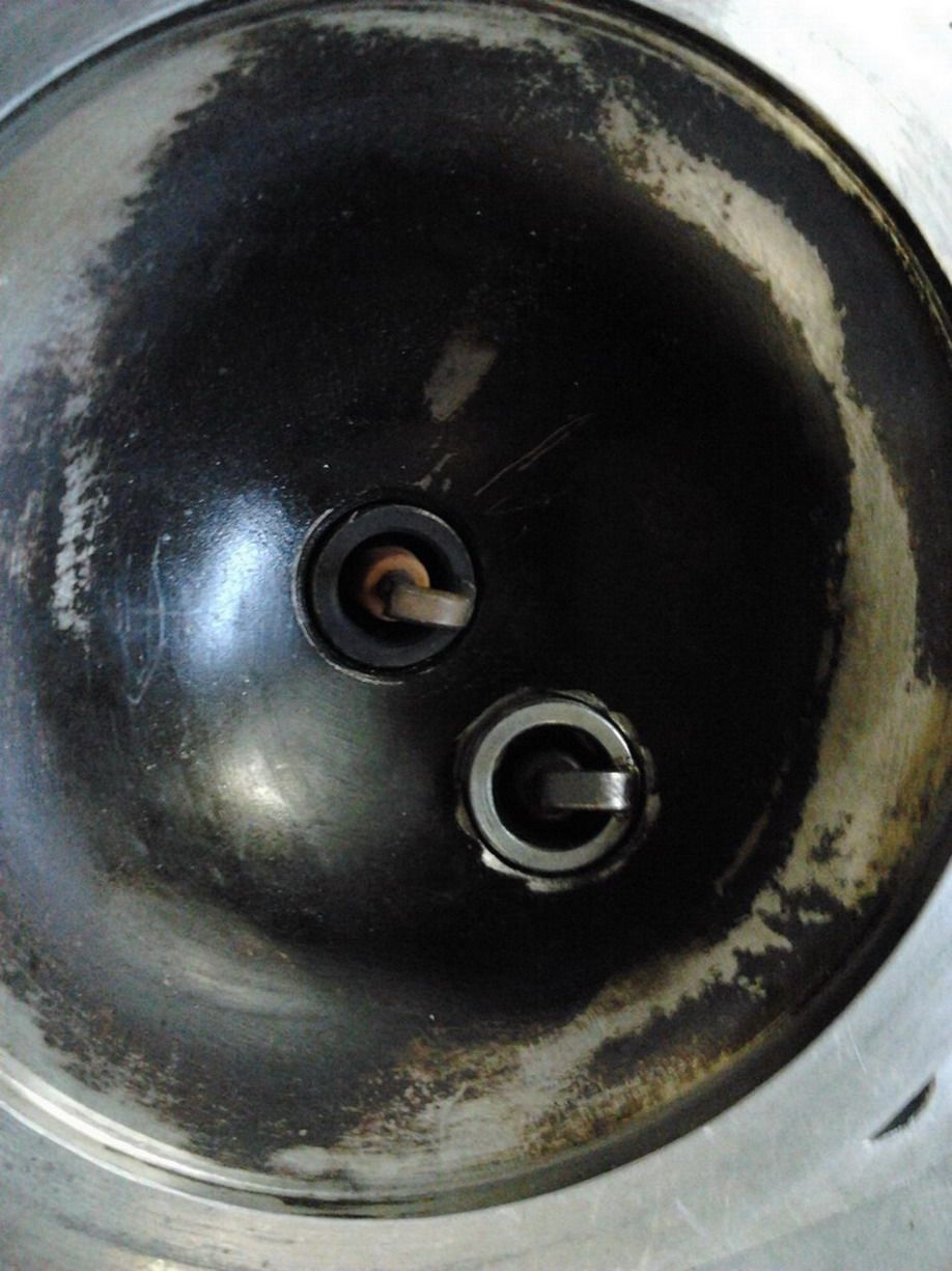

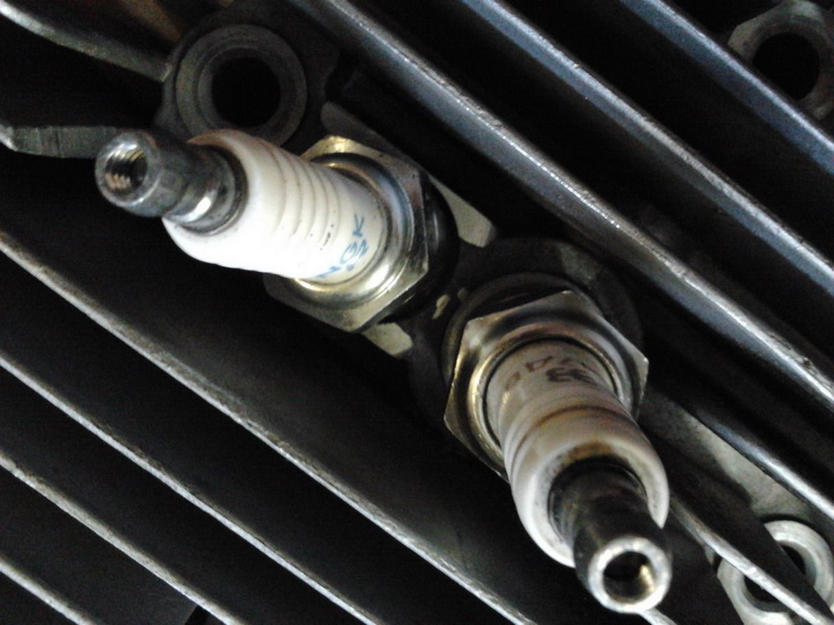

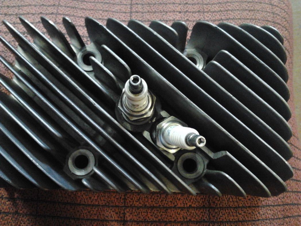

Я врезал вторую свечу без наварки металла и без футорки, просто правильно выбрано место.

Долго искал фрезеровщика, двое отказались, сославшись на сложность работы, риск испортить головку и отсутствие необходимого оборудования.
Взялись делать только на приличном оборудовании и возможностью компьютерного моделирования отверстия.
Цена вопроса 1500р, стоимость часа работы 500, из них два часа ушло на построение виртуальной модели.
Свеча, по месту встала идеально, правда не понравилось качество резьбы. Налёт около 20-ти часов, свечу не выбило, главное, думаю не перетягивать !
Зажигание восьмёрочное, катушка от Оки, обе свечи подключены к ней. В дальнейшем планирую сделать полностью дублированное зажигание.

Prioritet  знаете  для  души Вам  скажу,  что  любая  доработка  такого  мотора  сопряжена  с  приличным  риском  отказа.  Конструктор  уже  заложил  определенные  сечения  в  головке  и  что  то  вкручивать  для  мнимой  надежности  это  утопия,  поверьте  мне.  Мотор  на  одной  свече  работает  нормально,  главное  соблюдать  почасовой  регламент  и  всё.
Главное, чтобы это свеча не отказала до регламентных работ и  система зажигания тоже !
А конструктором был Ротакс и РМЗ 250-500 являются его копиями, а на Ротакс 503 шли и по две свечи !
Считаете дублированное зажигание бесполезным ?
Главное, чтобы свеча не отказала до регламентных работ и система зажигания тоже !
Считаете дублированную систему зажигания бесполезной ?
Дублирование зажигание бесспорно хорошо, но не стоит в головке под она свечу ставить вторую. Вопервых. толщина стенки более тонкая, и количество витков резьбы меньше. У нас на РМЗ 640 так как то сделали мотор проработал не больше двух часов после доработки пилот в полете потерял мощность,хорошо был дельт над точкой. Вырвали свечу на одном из цилиндров.
