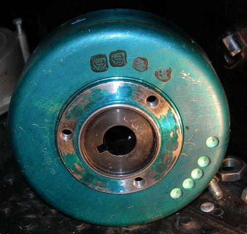

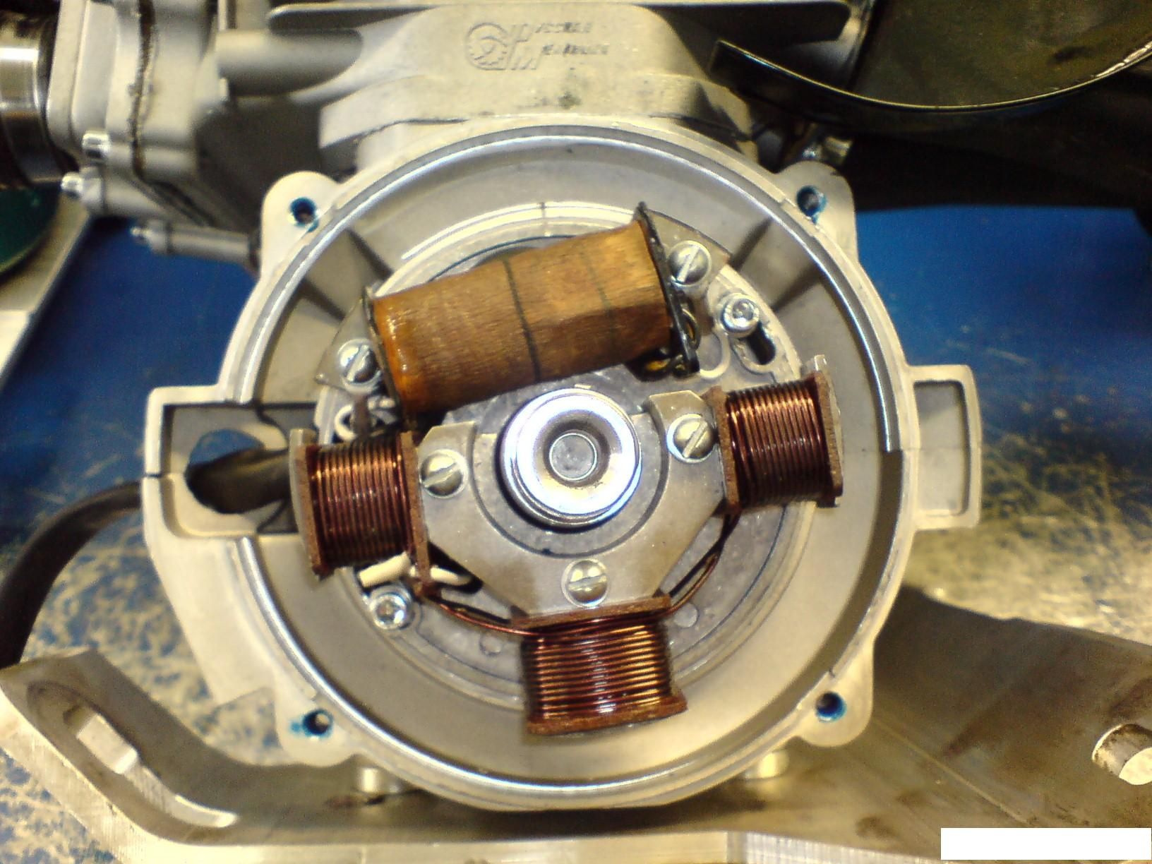

Однако за  порванной обмоткой потерялся вопрос - почему маховик не совпадал с датчиками ?
Шпонку срезало - или еще что приключилось ?

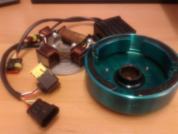

kvadratov - спец перемотчик вроде как есть. Касательно съемника - сам лох, признаюсь, но Вы абсолютно правы в глобальном - почему не совпадают метки? Шпонка на месте и все остальное вроде как в норме.
Если у Вас зажигание Дукати с программируемым блоком зажигания и длинными выступами на роторе - возможно Вы неправильно поняли что с чем должно совпадать механически.
Если вывинтить свечу и надавить стержнем ( через свечное отверстие ) на поршень - поршень займет крайнее нижнее положение. Второй поршень - соответственно поднимется в ВМТ.
В этот момент расстояние от заднего конца выступа на роторе до сердечника датчика должно быть около 10 - 12 градусов. Градусы могут быть измерены путем наложения на ротор круглого транспортира. Транспортир можно распечатать с картинке на лист бумаги и вырезать ножницами. Это нормальное положение деталей мотора РМЗ 500 с программируемым зажиганием.
Для определения момента зажигания используется момент - когда начало выступа поравняется с датчиком. Это происходит значительно раньше. После получения сигнала электронный блок определяет время задержки и формирует искру с необходимым запозданием.... Гдето межу началом и концом выступа.

Есть предположение - что у Вас в программируемом коммутаторе не снялся ограничитель оборотов.
ИМХО - для начала нужно все восстановить как было и попробовать погонять мотор еще несколько часов....
Возможно что скушав еще пару канистр бензина - мотор начнет крутиться веселее.
А положение датчик - ротор - проверьте как я написал.

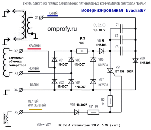

Паять самодельные блоки - нужно уметь ( и разбираться в электронике - хоть на уровне радиокружка советских времен ).

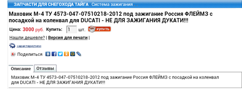

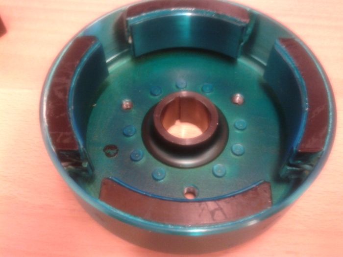

Я читал про возможность установки на коленвал, имеющий хвостовик под ротор Дукати специального маховика под отечественное зажигание.
Ну вот такая есть реклама :
http://www.russneg.ru/Mahovik-M-4-TU-4573-047-07510218-2012-pod-zazhiganie-Rossiya-FLEYMZ-s-posadkoy-na-kolenval-dlya-DUCATI---NE-DLYa-ZAZhIGANIYa-DUKATI!!!_42317t.html
Маховик М-4 ТУ 4573-047-07510218-2012 под зажигание Россия ФЛЕЙМЗ с посадкой на коленвал для DUCATI - НЕ ДЛЯ ЗАЖИГАНИЯ ДУКАТИ!!!
Однако, мне не удалось найти даже ни одной фотографии такого маховика.  Также не ясно - как отличается посадочное место в картере мотора РМЗ 500 под статор Дукати и под статор Флеймз...
Если бы кто то выложил фотоотчет по установке такого комплекта - думаю что это могло бы представлять большой интерес для всех, кто разочаровался в коммутаторах Дукати  ''русских'' программируемых серий.

Ишчо раз спасыба. Сегодня отдал свое пакоцанное магнето спецам. Посмотрю че скажут. Если оживят, то гуд. Если нет .................
Однако, мне не удалось найти даже ни одной фотографии такого маховика.Также не ясно - как отличается посадочное место в картере мотора РМЗ 500 под статор Дукати и под статор Флеймз
Вот фотки комплекта ФЛЕЙМЗ , его установка на РМЗ-550 и маховика М4 - коленвал Дукати менять не надо - маховик М4 должен четко становиться на  место дукатовского маховика. Флемз у меня лежит - но все руки не доходят проверить его в работе

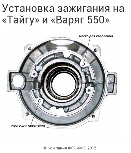

1. На страничке  http://zajiganie.ru/tayga.html имеется картинка с указанием отверстий, которые следует просверлить и нарезать резьбу. У Вас отверстия были готовые, или Вы сверлили ?

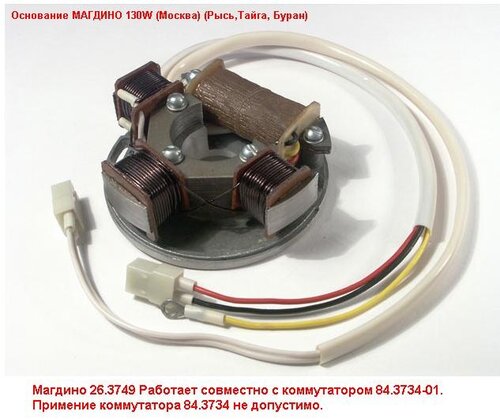

2. У меня сохранился скриншот с более ранней версии сайта  http://zajiganie.ru/
с указанием номеров основания магнето и рекомендованного коммутатора.  Там вариант с другими разьемами... Но в остальном - думаю что все аналогично ( в плане электрики ;  пластина крепления отличается ).
Какие номера выбиты на Вашем основании магнето и на коммутаторе ?
Вы покупали весь набор единым комплектом ?
3. Если возможно - выложите более хорошее фото общего вида Вашего экземпляра коммутатора и той его части, где имеются обозначения номера.  Вокруг нас много жуликов - торгующих контрафактом. Хочется знать каждую деталь в лицо - чтобы не иметь бледный вид при проблемах с контрафактным зажиганием.

Я попробовал  искать в яндексе и гугле по запросам  маховик м 4 тайга и маховик м 2 буран. Попробовал вставлять в запрос номера маховиков по ОСТУ...
К примеру - Маховик М-4 ТУ 4573-047-07510218-2012
и Маховик М-2 Буран ИЮМА.304517.003ГЧ
Интересных нам фотографий - вылезает не много...
Маховики встречаются и зеленые и серые  крашенные и не крашенные вовсе...  Керненые обозначения на них - встречаются разные - и системы в них я не вижу.
Возможно что часть картиок на сайтах - перепутаны.
Если Вы не имеете возможности лично примерить маховик при  покупке - можно и на не ту модификацию маховика нарваться.
К примеру - я нашел на снегоходном сайте картинку.
Там утверждалось что это маховик М 4  под коленвал Дукати. На глаз - вроде отверстие большое...  Но в обозначении - в конце - М 2.  Или они вариант М4  ( для тайги ) получают тупо расточкой отверстия  в маховике М 2 изготовленном для Бурана ?
