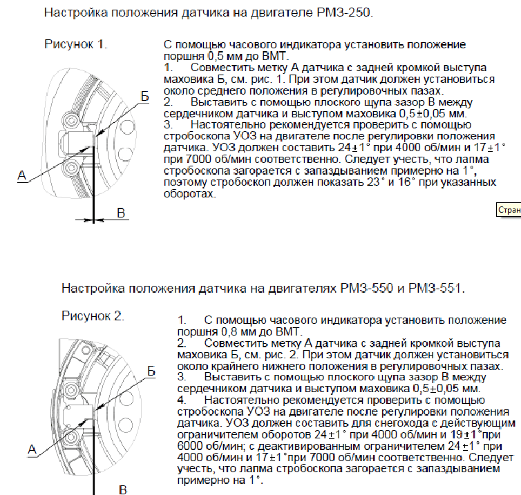

Ребята, помогите, не знаю куда лезть. Двухкарбовый Рмз500 отработал чуть более 300 часов, был капремонт у надежных спецов. Тем не менее не можем побороть проблему, которая возникла на 200 часах с хвостиком. Летом не заводится на горячую. Требуется ждать до получаса пока не остынет. Зимой таких проблем нет. Проверили все - карбы, свечки, провода, бензонасос. Поршневая и прокладки новые после капиталки.
Не трогали только программируемое зажигание дукатти. Может в нем дело быть? Где еще смотреть?
Для начала стоит проверить датчик зажигания,  (под ручным стартером). Проверить-выставить зазор между маховиком и датчиком 0,5 - 0,45 мм.

А есть где нибудь таблица зависимости углов опережения зажигания от оборотов ? Особенно интересует какой угол зажигания должен быть на оборотах от 4500 до 5000
Встречал такое на форуме у снегоходчиков
1000об/мин - 17град
1500 - 19
2000 - 22
2500 - 22
3000 - 22
3500 - 23
4000 - 23
4500 - 22
5000 - 21
5500 - 20
6000 - 18
6500 - 17
7000 - 16
7500 - 16
