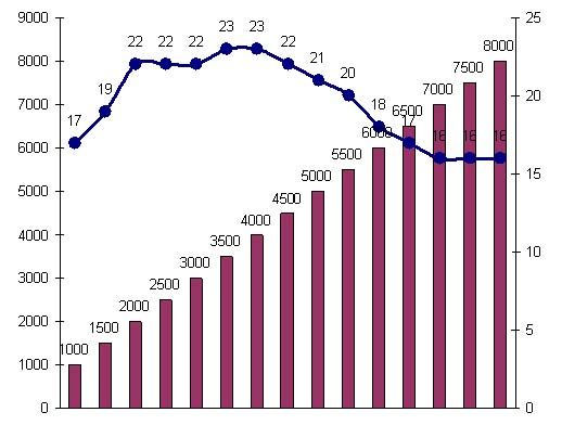

    29,8 КБ · Просмотры: 233
А есть где нибудь информация по чертежам винта ?  Нужен чертёж винта диаметр 1.5 метра, редукция 1:2 (30 л. с. на 4750 оборотах) под крейсерскую скорость 100 км/x для биплана площадью крыла 15 кв метров
