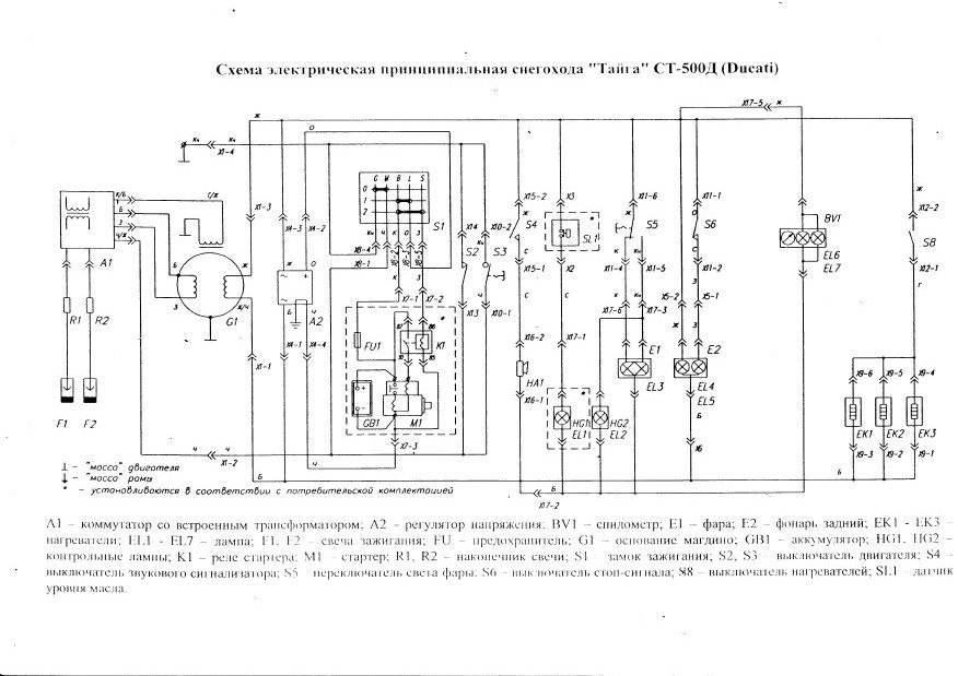

Подскажите пожалуйста как подключается коммутатор дукати не програмируемый. Разьем отрезан,какой провод к какому подключать по цвету?

По электрическим схемам.

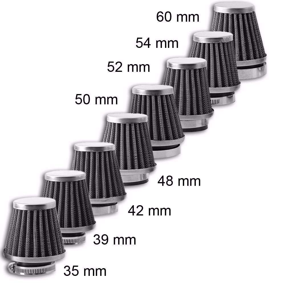

В поисковике алиэкспресс наберите термопара , воздушный фильтр. Только ищите с теми ценами каторые я написал. Ссылки не могу вставить с телефона выхожу.
на алиэкспресс купил фильтры по 190 руб
  Тоже когда то приобретал нечто подобное на ЕБЙЕ, но люди прошедшие этот путь до меня - отговорили их ставить. Загляни во внутрь резиновых патрубков которые одеваются на карб, там сечение прилично заужено, еще попробуй потянуть за эти патрубки - соскакивают на раз.
  На странице 31 данной ветки, есть нормальный (бюджетный) вариант из жигулевского фильтра.
