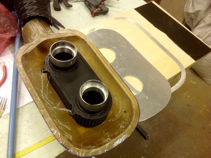

...облетал самолёт с той системой подачи подогретого цилиндрами воздуха на вход карбюраторов фото которой выложил... при температуре головок 170 градусов, температура входящего в карбы воздуха была при этом положительной потому как падения взлётных оборотов и в ГП не наблюдалось пилотом.
После того как смонтировал термопару измерения воздуха вх, в воздушный фильтр выяснил, что температура воздуха до +15 градусов,... это с подмешиванием холодного воздуха в фильтр, ... закрыл подмешивание холодного воздуха и мотор стал задыхаться... набирал обороты максимум 4500.

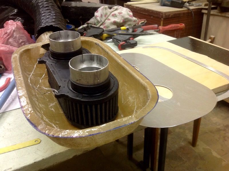

Пришлось сделать новую конструкцию подачи подогретого воздуха... увеличил диаметр подающего гофрошланга более чем вдвое и сделал на воздушный фильтр другой рессивер из стеклопластика. Осталось систему смонтировать на двигатель и опробовать...
Кто делал какой-то подобный подогрев воздуха?...

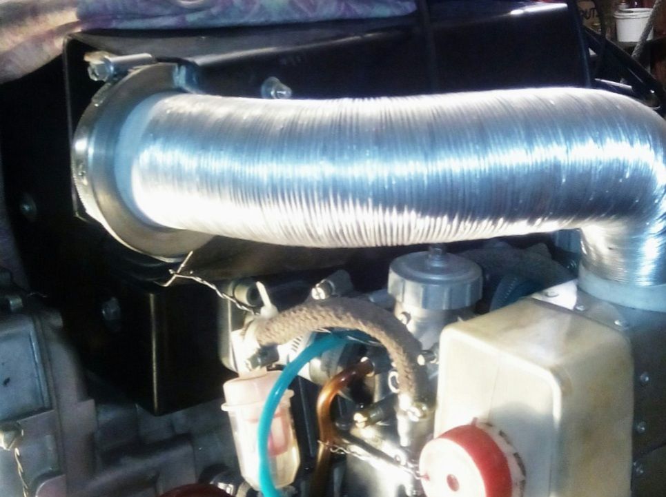

"Кто делал какой-то подобный подогрев воздуха?..."
Вот так сделано у меня, на скорую руку. На входе просто мелкая сетка вклена.  Все работает. Крутит до 6200 бес проблем
    88,1 КБ · Просмотры: 242
Замечательно получилось. Интересно, сам рессивер поподробней можно сфотографировать? Его крепление к карбюраторам, подвеска к двигателю? Вход в трубу (сетка там или на карбюраторах? Получается у Вас вход в трубу перпендикулярно потоку воздуха из кожуха охлаждения головок...? Я закрепил трубу в потоке, скрутил из листа Д16 1мм трубу-наконечник,, вставил в гофру, зажал автохомутом, и подвесил за наконечник в поток болтом. Фото сделаю. Получилось так, что от набегающего потока из кожуха охлаждения тёплый поток воздуха создаёт как-бы "подпор" в рессивер. Плюс - возможно частично компенсирует сопротивления неровностей возд.каналов. Минус - возможно разница давления "подпора" от скорости никак не корректируется дополнительным топливом.
Ещё интересует такой момент: у кого какой режим работы двигателя по оборотам получается в круизе, горизонтальном полёте, двухместный самолёт, трёхлопастной казанский проп рмз-500 2 карбюратора, редуктор 2.68, взлётный вес 430. Интересует к чему стремиться надо и какой режим у кого получается? 5300-5500 в ГП на скорости 95-100? Или только на 5800-6000 летит в ГП с рмз-500...?
Сетка стоит на входе в гофру, Рессивер простая канистра литровая, разрезана и расширина с помощью дюралевой полоски. Вырезаны отверстия под карбы и закреплена хомутами к карбам, сами карбы контруются проволокой к блоку. Подпор небольшой тоже существует, так как без гофры движок задыхается. Сфотать не могу , далеко на работе. У меня дельталет , 5200 в вдвоём при скорости 80 и 350 кг. 4900 в одного 250 кг.
Со штатными кривыми резиновыми патрубками карбы трясёт нешуточно и подвеска их слабая получается. Заменил алюминевые фланцы РМЗ на Ротаксовские прямые и поставил прямые резиновые... карбы встали прямо и горазда жёстче. Подвеска рессивера стала тоже жёстче.
