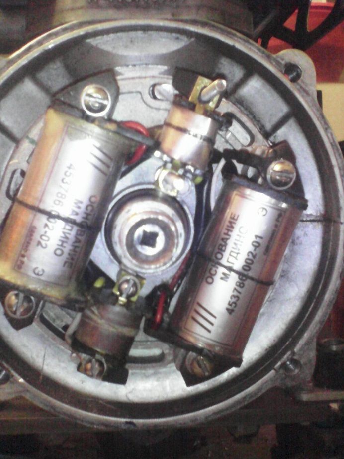

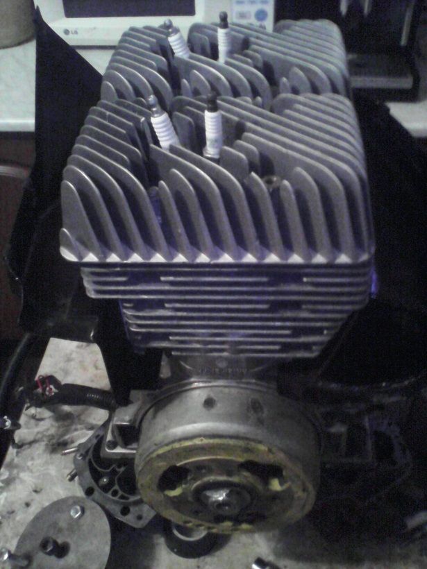

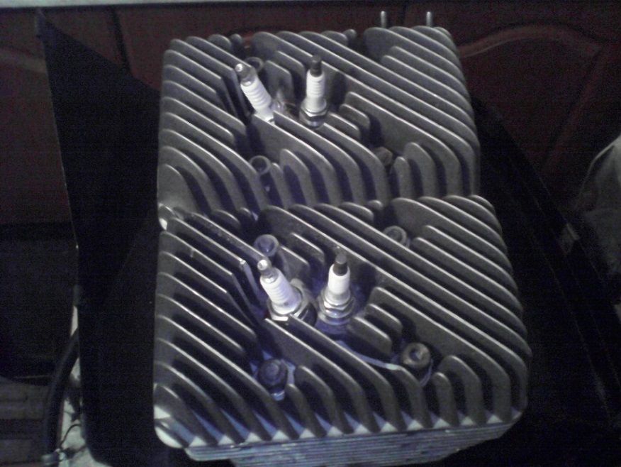

Интересно будет работать двойное зажигание на РМЗ500 если купить два основания и с одного снять индуктивный датчик и обмотку зажигания. С другого основания снять обмотку генератора и заменить ее на обмотку зажигания и установить второй индуктивный датчик? Два коммутатора. крышки от ротакс 503 под две свечи. Мне кажется слишком просто это и работать не будет. Стоит не стоит пробовать?  На двухлучевом осцилографе настроить одинаковое время срабатывания обоих контуров.
Основание это например взять ИБТС.453786.001 ТУ Сверлить под второй контур точно замерив и сделать четко симметрично. Не большей люфт под подстройку оставить.

От Ротакса головки не подойдут  . Придётся сверлить родные головки под дополнительные свечи . А вообще почитайте эту ветку с 9-ой страницы , там  это всё обсуждалось с фотками и видео .Я сделал как написано , у меня тоже получилось , всё работает , только нет бортсети , зато авиационная надёжность в зажигании и приёмистость у двигателя увеличилась , я так подозреваю и мощьность вошла в заявленные 50л.с. . С одним контуром зажигания нет там 50 л.с.

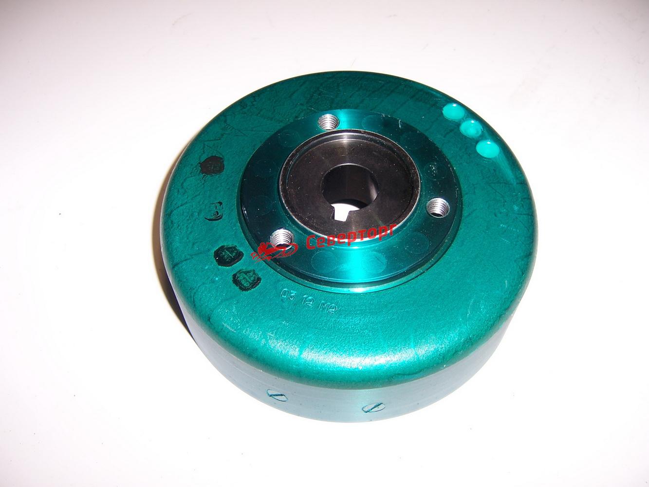

В магазине валялся какойто маховик от бурана было выбито 13 xx( вторые две цифры не помню) м2 . подойдёт ли этот маховик под магдино амр 453786.002-01 . маховик был покрашен в зелёный цвет.
кажеться там вот такойвот на витрине валялся Маховик М2-У (Аналог М2 ИЮМА.304517.003)
Маховик М-2 (ИЮМА) 304517.003ГЧ (произв. Уфа) для снегохода Буран. Крепление шкива вентилятора осуществляется на три болта. Этот маховик, с переносом точек крепления шкива вентилятора, может устанавливаться на снегоход Тайга-500 с коленчатым валом С40500240 - под зажигание РЗП.
Что значит зажигание РЗП ? магдино амр 453786.002-01  это и есть РЗП ?
Зажигания ОАО «РЗП» – рыбинский завод приборостроения (г. Рыбинск). Магдино и коммутаторы перед номером имеют аббревиатура ИБТС, а стабилизаторы напряжения БРСН. Зажигания устанавливались на снегоходы Буран РМЗ-640, Тайга-500. Выпуск БСЗ для снегоходов начат с 1997 года и прекратился летом 2008 года. Остатки запасов готовых зажиганий применяли примерно до 2009г
Примерно с 2002 по 2009 год, на снегоходы Тайга устанавливался комплект зажигания: магдино ИБТС 453786.002-01 (120 Вт), коммутатор ИБТС 453631.005-02, маховик 110900470-1. Магдино/коммутатор были с герметичными разъемами. Регулятор напряжения устанавливался БРСН 453746001-02. Этот комплект был удачнее, чем предыдущий.
То есть этот маховик должен подойти для магдино 453786.002-01 ?
Если просто установить магдино по метке и одеть этот маховик то угол зажигания может оказаться неправильным? и если даже  будет работать то можно угробить двигатель неправильным углом зажигания? или угол должен совпасть?
Или может лучше под этот маховик поставить контактное зажигание от бурана и там то уж угол установить легко.
Я на своём РМЗ500 применил вот этот двойной  комплект и маховик

Хорошо двойное зажигание. А если прибор запитать какой ват на 5-10? Не будет бортовой сети. И катушку дополнительною для бортовой сети не засунуть места нет. Даже маленькую. Тахометр высотомер и др то надо питать.
В порядке бреда, катушку для бортовой сети можно прицепить... снаружи, НАД маховиком! 😉
Там магнитов нету.
