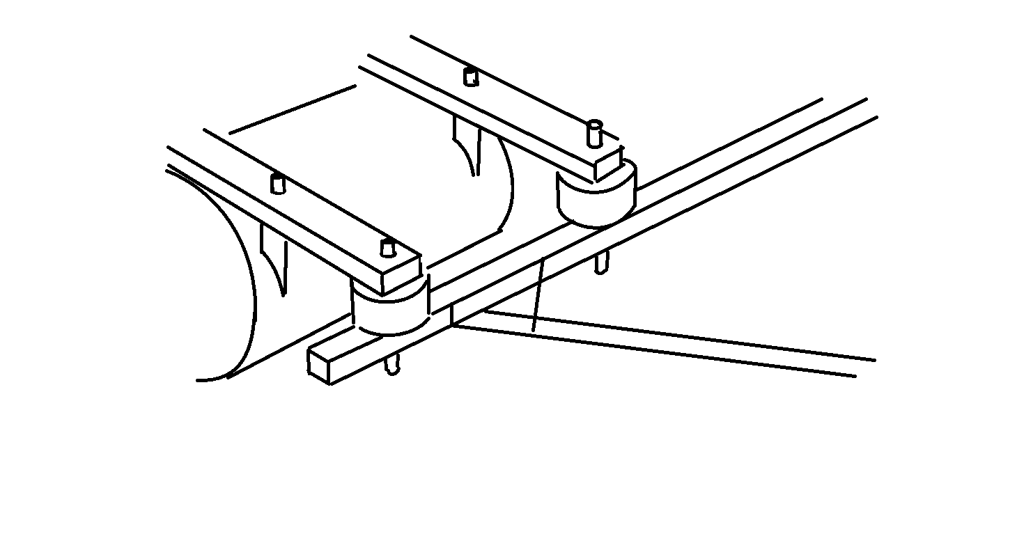

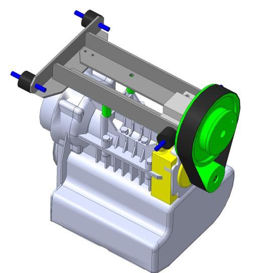

У меня вопрос про крепление двигателя к раме. Можно ли просто через подушки прикрепить и всё ?
Подушки должны стоять в другой плоскости. См., например, как подрамник двигателя в "Сибаэро" сделан. Т.е. подушки должны обеспечивать наименьшую жесткость при крутильных колебаниях  двигателя вокруг оси коленвала  и удерживать перемещения двигателя от тяги винта.
    28,1 КБ · Просмотры: 276
Правильная  моторама, только   лучше  наверно  поставить  ШСы  под  определенными углами,  а  сам  мотор  на  подушках.
но все таки эта схема в чистом виде не прижилась. Нагрузка на подушки со стороны редуктора слишком велика и смещение оси винта и колебания его плоскости избыточны. Поэтому как это часто бывает вернулись к менее "теоретически правильной" но более стабильной конструкции с подушками расположенными вертикально.

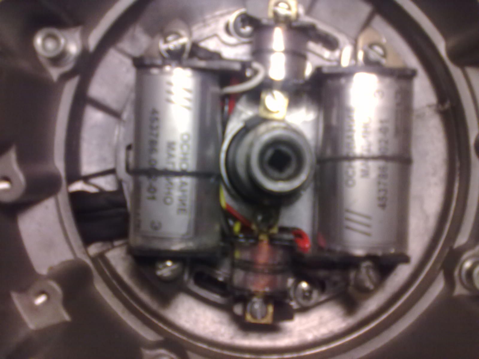

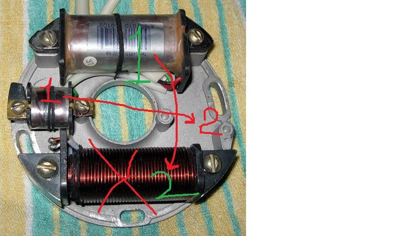

Интересно будет работать двойное зажигание на РМЗ500 если купить два основания и с одного снять индуктивный датчик и обмотку зажигания. С другого основания снять обмотку генератора и заменить ее на обмотку зажигания и установить второй индуктивный датчик? Два коммутатора. крышки от ротакс 503 под две свечи. Мне кажется слишком просто это и работать не будет. Стоит не стоит пробовать?  На двухлучевом осцилографе настроить одинаковое время срабатывания обоих контуров.
Основание это например взять ИБТС.453786.001 ТУ Сверлить под второй контур точно замерив и сделать четко симметрично. Не большей люфт под подстройку оставить.
Будет работать без вопросов 100%, делали аналогичное решение используя части Сузуки Адрес. Только основание мы делали новое - фрезеровали ЧПУ. Главное чтобы второй датчик встал более менее точно. А здесь даже под него штатное место предусмотрено.
Вообще установка двух полностью независимых катушек и коммутатора- классическая для рядников схема.
