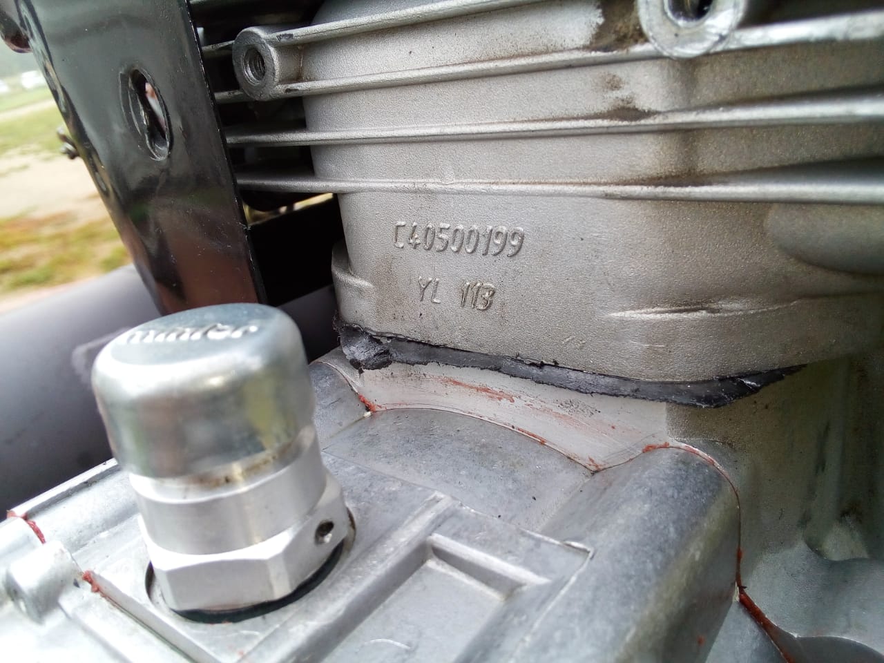

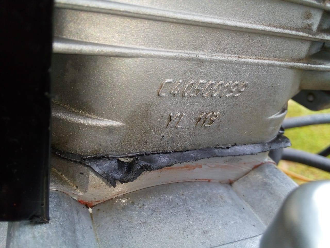

  Очень похоже на детонацию в цилиндре.
Кольцо уплотнительное головки цилиндра в канавке установлено?
Конечно установлено.
Если почитать сам пост, там написано: "выбило прокладку головки цилиндра в том месте где нет буртика".
Про детонацию не понял.
Если бы была детонация, то обязательно бы были проблемы с тягой, и остановка двигателя была бы со вспышками, т.е. не сразу, а трым-ды-дым...
А тут тяга ломовая, в одно лицо до 6 м по варику, даже с течью под нижней прокладкой. И останов двигателя как в учебнике.
Ваще больше интересует вопрос спасения цилиндров, а не причина скола. И если спасти нет вариантов, то имеются ли на 550-ом размерные группы, как на 640-ом были. Можно ли просто заказать с завода цилиндр новый и вставить имеющийся поршень и новый комплект колец?
  Прокладку из под цилиндра выдавило ещё и по причине несколько большего, чем следует, подреза торца картера под посадку редуктора. В этом месте у вашего мотора тонкая перемычка.
   Но, это бы не произошло, если бы не намазали прокладку силиконовым герметиком. Применение силиконов не к месту. Старайтесь не использовать силиконовый герметик для прокладок вообще.... Есть специальные вязкие застывающие клеящие герметики для этого...
  На наличие детонации, косвенно, указывает сбитый с донышка поршня нагар. Не было бы детонации - не выбило бы прокладку ( кольцо в канавке на торце гильзы ) через сколотый сегмент... Да и нижняя прокладка могла бы удержаться.
  При детонации вся "пирамидка" состоящая из цилиндра и головки "прыгает" на шпильках на манер растягивающейся гармошки. Возникает прослабление затяжки в стыках - прокладки выдавливает давлением. Усилие сжатия от затянутых гаек шпилек меньше чем усилие от давления газов на головку ( не расчётное давление от детонации ).

На мой взгляд, не нужно ничего менять, кроме прокладок и топлива в баке.
Кольца в канавке уплотнения головки цилиндра, к сожалению, устанавливаются в мотор и продаются как запчасти, изготовленные из обычной резины (черного цвета). На первых выпусках они были из фторкаучуковой резины - рыжего цвета. У неё рабочая температура до 250 град.
Черная резина теряет упругость от нагрева и перестает уплотнять. Вариант - периодически менять эти колечки.
Устранить главную причину - детонацию. Использовать качественный бензин и контролировать (регулировать) температуру головок цилиндров.
Прокладку под цилиндр поставить штатную сухую на обезжиренные поверхности...
Ещё, как вариант, дополнительно, под головку установить прокладку из листовой меди или алюминия толщиной 0,15-0,2 мм....
Увеличится рабочий объём двигателя .... Будет +7 в одиночку...[ch128513][ch128513][ch128513] ( Киркуду )
1) На мой взгляд, не нужно ничего менять, кроме прокладок и топлива в баке.
2) Кольца в канавке уплотнения головки цилиндра, к сожалению, устанавливаются в мотор и продаются как запчасти, изготовленные из обычной резины (черного цвета). На первых выпусках они были из фторкаучуковой резины - рыжего цвета. У неё рабочая температура до 250 град.
3)Вариант - периодически менять эти колечки.
4)Устранить главную причину - детонацию. Использовать качественный бензин и контролировать (регулировать) температуру головок цилиндров.
5)Прокладку под цилиндр поставить штатную сухую на обезжиренные поверхности...
6) Ещё, как вариант, дополнительно, под головку установить прокладку из листовой меди или алюминия толщиной 0,15-0,2 мм....
1) Я Вас правильно понял, с этими сколами буртика можно спокойно летать?
2) Мы поставили кольца правильные, но их всё равно выдавило, в чём причина?
3) С какой периодичностью? Учтите у нас аппарат с этим двигателем учебный и налётывает за сезон до 100 часов.
4) Какой бензин, с какой сети заправок Вы считаете качественным? Какова должна быть температура головок цилиндра? (Ответ, ну если Вы сможете его дать, в конкретных цифрах и наименованиях)
5) А как же клеящий застывающий герметик? Вы же сами написали, что там тонкая стенка. (Может быть Вы всё же дадите конкретные рекомендации по герметику?)
6) А это-то зачем?

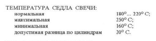

Ребята! РМЗ-500 это ХБР-503 (хочу быть Ротаксом) И многое что касается руководства по тех. и летной эксплуатации должно быть как у Ротакса. А Ротакса-503 температура под седлом свечи должна быть:
    15 КБ · Просмотры: 343
У РМЗ-500 минимальная вроде должна быть 160. А у меня она больше 120 ну никак не хочет подниматься, если даже постоянно держать взлетный режим. А когда я один спокойно летаю вообще держится около 100. Так что, морду что ли ему хладнокровному прикрыть?
Наверное материалы у РМЗ все-таки похуже. Помню у меня на РМЗ-640 при температуре 250 град.  уже поршень оплавился.(указатель температуры был точный, оттарированный)
А вот сейчас Хирт F-23 с принудительными вентиляторами выдает на продолжительном взлетном всего 130 град. И спецы хиртовцы говорят это очень хорошо, ему холодному лучше так. Видимо  еще от конкретного двигателя и его конструкции зависит.
Богатая смесь наверно. От этого температура падает.

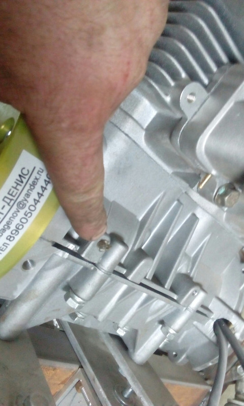

Расскажите, кто как контрит болт крепления поликлинового шкива на РМЗ500 от выворачивания. Чёт возникла засада и нужен опыт кто как делает контровку, чтобы выбрать надёжный вариант с возможной разборкой конечно.
С уважением...
Скачайте на сайте Авиагаммы руководство по Ротакс-503. Там есть картинки и описание на стопорение болта ведущей шестерни на выходном вашу. Тарированный момент и клей- стопор резьбы...

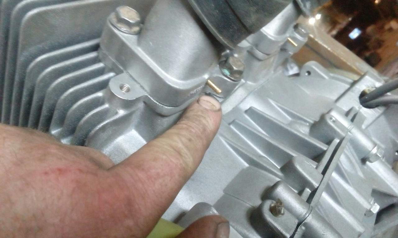

Кто скажет желательно правильные названия чтобы с завода РМЗ заказать. Что сюда подключается во впускных патрубках маленькие штуцера для шланчиков. При запуске бензин заливается через них наверно и карбюраторы регулируются по уровню по ним наверно.
И в картере для топливного насоса отверстие же? Туда что за штуцер запрессовывается или вкручивается? У меня авиакартер с проточкой новый брал просто отверстие там.
1) На картере в этом месте должен быть вкручен штуцер для вывода пульсирующего давления на привод мембранного топливного насоса. Отдельного номера для этого штуцера в каталоге нет, он является частью картера.
2) жиклерчики в коллекторах это под систему впрыска масла, если установлена таковая, это чтобы не мешать бенз с маслом.
