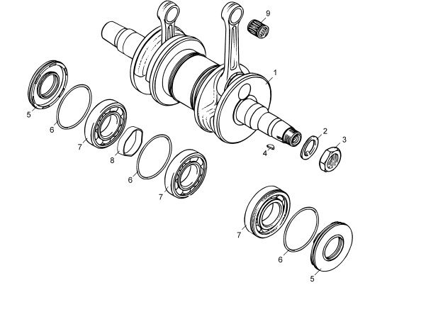

Ребята кто знает про сальники коленвала рмз 500 ?  http://russneg.ru/Zapchasti-dvigatelya-RMZ-500_40000_40100c.html
Есть на сайте русский снег три вида сальников. Эти сальники одинаковые с переди и с зади на коленвал ставятся? И какие лучше брать? Хочу заказать а какие брать не пойму. Манжета коленвала 35/72/7 ASX NBR/PTFE.  Манжета 35/72/5 A-DUOX NBR/PTFE        Манжета 35/72-73/8,5 A-DUOX NBR/PTFE (двухкромочная)  Вот три вида сальников. Какие брать? А то может разные ставятся на лобовую и часть и со стороны вариатора на коленвал.
Согласно каталогу на тайгу два одинаковых, и номер каталожный с40500100. Под него подходит первый вариант вроде.
    32,9 КБ · Просмотры: 347
http://buran99.ru/catalog/zapchasti-dlya-snegoxodov/zapchasti-na-tajgu/8176/
тут уже два разных стоят. Один дороже.
Все понятно. Увидел номер и в вашим рисунке нашел этот сайт и на сайте русский снег увидел этот номер каталожный. все спасибо

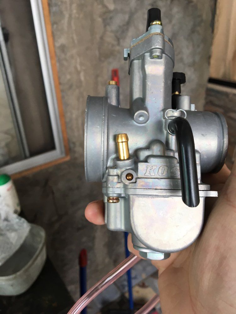

Добрый день. Сегодня к дилеру заходил. Увидел у него на прилавке патрубок впускной для тикси. По крепениям и на 500й подходит. Снаружи как будто гофрированый какой то, но внутри гладкий. Достаточно жесткий. Прикинул к рмз с витрины - по длинне аккурат. Получается вместо алюминдриевого патрубка и резинового патрубка один резиновопластиковый. Ставил его кто нибудь может на свои рмз ? Есть отзывы ?
В связи с компоновочными особенностями решил такие поставить, нужно карбы поближе к блоку подвинуть и избавиться от наклона штатных патрубков.
Первое, пишут владельцы РМЗ-250, что потряхивает на них карбы, так как меньше жесткость у них, что, бывает, плохо сказывается на работе двигла;
Второе, возможно карбы станут слишком близко к блоку и придется пилить кожух обдува, что меня в общем не сильно огорчает))
До запуска мне еще далековато, но могу написать о результатах пока установки, как придут эти патрубки.
Я к стате новые карбы буду пробовать на 38мм дифузор. Написано на сайте что 38мм дифузор от 250 до 350 см3 обьем как раз на 250см3 попадает.
https://ru.aliexpress.com/item/32840614494.html?spm=a2g0v.search0302.3.26.1cac4f5f2rhMKN&ws_ab_test=searchweb0_0%2Csearchweb201602_0_10910_453_10911_454_10914_10915_10618_536_317_537_319_10059_10696_10084_10083_10887_10307_321_322_10065_10068_10301_10103_10884%2Csearchweb201603_0%2CppcSwitch_0&algo_pvid=ec8849e4-72eb-4079-b14a-a2b679d1f92d&algo_expid=ec8849e4-72eb-4079-b14a-a2b679d1f92d-3
40 и 42 мм боюсь брать думаю плохое распыление будет. Главное чтобы смесь не беднили карбы иначе сразу конец мотору как я понимаю.
Кто в карбах понимает?  Пойдут не пойдут такие?
