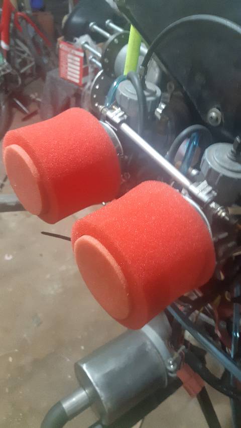

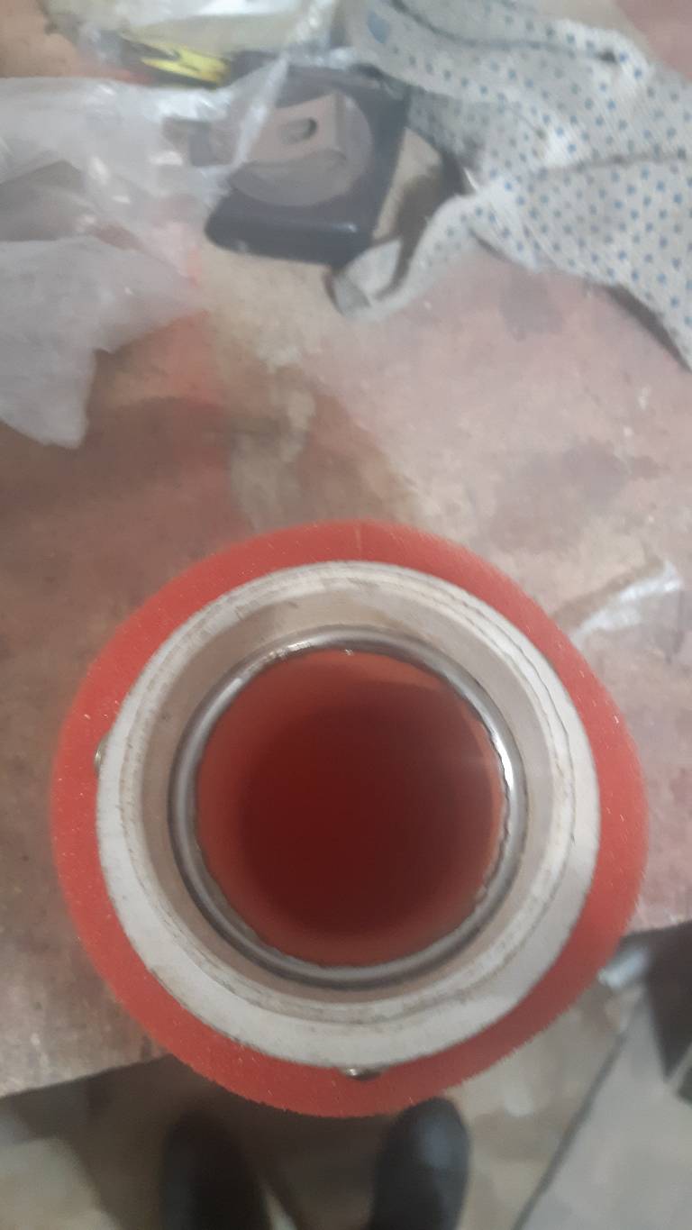

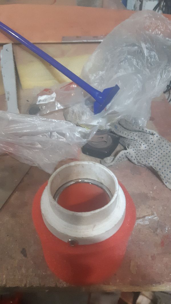

Добра Всем! Речь тут за фильтры пошла, дак вот они китайские. Буртик удаляется бес проблем, точится переходник, дешего и работает
Поролон, когда забьётся маслом, от обратного выброса топлива, станет весьма не нулевым сопротивлением. В последствии, в нём застревает волокнистая пыль и не вымывается из него...
Поролоновый пористый фильтр для карбюраторов двухтактных моторов, обыкновенно, имеет крупные поры ( как мочалка из скомканной сетки ) и пропитывается специальным маслом, как и прочие специализированные воздушные фильтры.

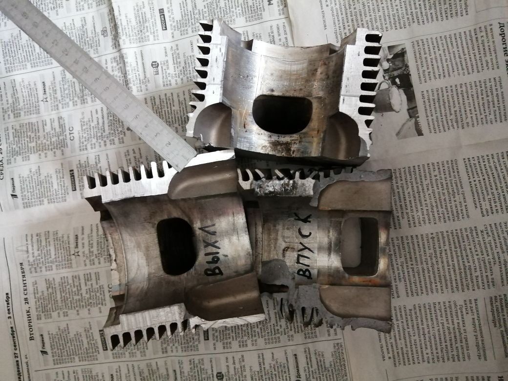

писал ,, Фотки сложно сделать, вот на рисунке думаю понятно будет. Распиливаются окна вверх на 3мм по красной линии. Запас "мяса" по толщине до наружной поверхности замерить сложно. Ширина окон и угол выхода потока сохраняются прежние,,
кстати у мя этих рубашек от рмз500 с выпрессованными гильзами целая стопа штук 15 и они мне как бы не.. все равно на переплавку. Могу распилить в том месте где стенка под вопросом. Могу подогнать за недорого экспериментаторам. Рубашки с новячих цилиндров, гильзы с них вынимаю использую на свои архимедычи.

было бы не плохо посмотреть в разрезе толщину металла, если распилить вертикально через окна

,, посмотреть в разрезе толщину металла, если распилить вертикально через окна ,, сделаю попозже, ковидлу поборю и...

вот фото рубашки в разрезе. Толщина стенок в районе поворота продувочных каналов к гильзе и (окнам) 5мм
Спасибо! Т.е. при желании можно до 4мм по высоте окна смело спилить! Но предварительно хорошо бы замерить геометрию окон у Ротакса-503
увеличение высоты продувочных окон не дает почти ничего...гораздо важнее чтобы углы выхода смеси были правильными
Распиливание продувочных окон в высоту изменяют фазу впуска на более раннюю и можно получить выхлоп во впускной канал.
Немножко можно выпускной поднять
и всё.
Повысятся максимальные обороты.
Не трогайте продувочные. Можно расширить, и заполировать, тем самым снизить сопротивление на продувке. Это тоже на максимальных режимах даст незначительный прирост мощности.
