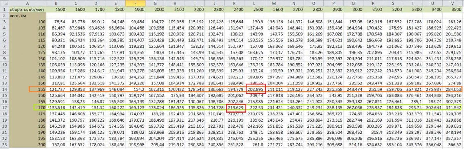

Что за числа в обведенных квадратиках - тяга в кг при 50 л.с. ?
У Viktor+ при меньшем винте в 1,4м дает 127 кг! При моих 1,52м и на разных винтах всяко больше должен, а у меня всего макс. 115кг при 2600 на винте, где тут нормально то?
C винтами все давно ясно, а вопрос - как увеличить мощность РМЗ-500 хотя бы до 50 л.с.? Как я понял из форумной статистике - у большинства эксплуатантов мощности ( и статтяга) ниже чем у 503.
сейчас еще раз посчитал математику.
получается : при моих параметрах оборудования, при озвученных выдаваемых данных.
мощность 92% от максимума и 46 л/с . если брать во внимание параметры мотора рмз 500 из таблицы Victor+
В моей таблице представлены обороты и угловая скорость винта при определенном диаметре.

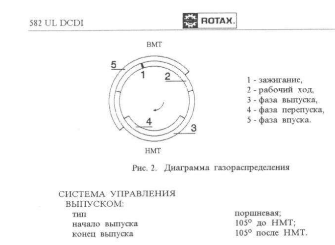

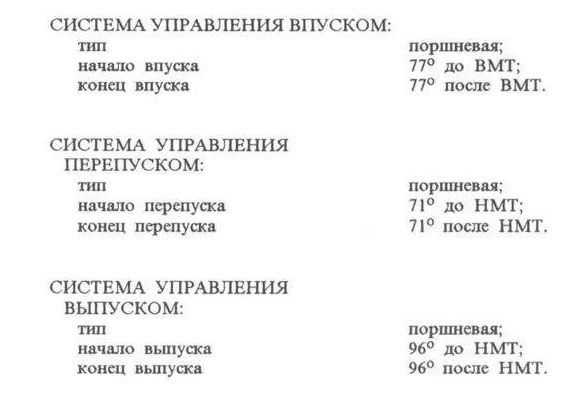

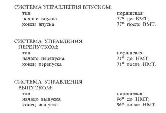

Народ! А есть у кого данные по окнам цилиндров РМЗ-500? Хотел сравнить с Ротаксом -503, как в его мануале от Авиагаммы. Не хочется из-за этого снова движок разбирать.
gorgee
Здесь очевидно ошибка, такой широкой фазы выпуска не встречал даже на спортивных моторах, правдоподобнее будет-начало выпуска 96 после ВМТ.
конец выпуска 96 до ВМТ.

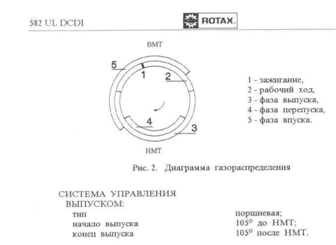

Так Авиагамма дает. А у 582 с золотником на входе еще больше показывают. Интересно как у РМЗ-500?
gorgee
Не, не буду спорить, у Ротакса короткий шатун, и по углу поворота коленвала так и есть, а по ходу поршня окно занимает порядка 40%.
Можно измерить фазы без разборки двигателя, визуально наблюдая, сняв выхлоп и карбюратор, либо подавая небольшое давление воздуха в полости двигателя и фиксируя его сброс в начале открытия окна.
