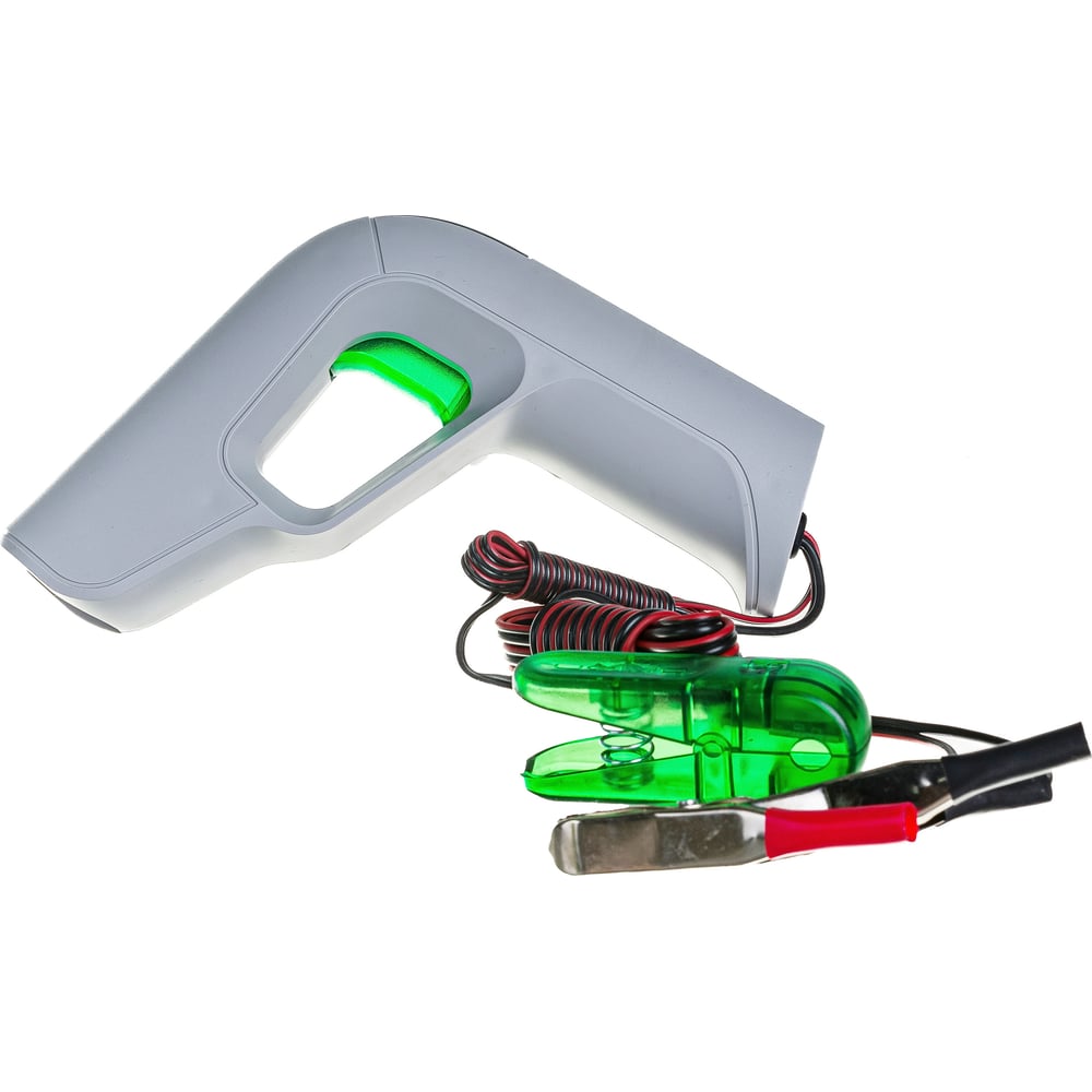

Да, не понял, извините. По мануалу двигателя 24+1мм между плоскостью разьема и лапкой поплавка. Состав смеси виден по температуре выхлопных газов и по цвету свечей. Про свой двигатель писал в посте 1669 на стр.84 там же на странице ниже и про фильтры. Выставлял индикатором по поршню до ВМТ- 3,7мм, делал метки на малом шкиве и при снятом винте проверял вот таким стробоскопом.

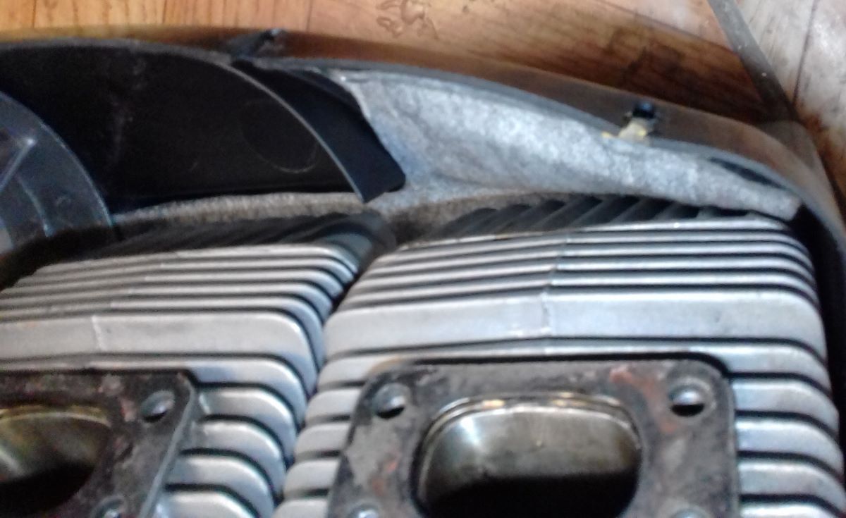

При сборке двигателя обнаружил внутри на верхней пластиковой крышке ребро для направления потока воздуха на ближнюю к вентилятору головку цилиндра. А на заднюю головку поток этим ребром затеняется. У нас задняя голова греется сильнее - может это ребро лучше срезать? Для чего его применили? Кто что думает?

Так ТВГ не более 580 град. на максимале держится, все нормально. Для Ротакса 503 - макс. 650 град.

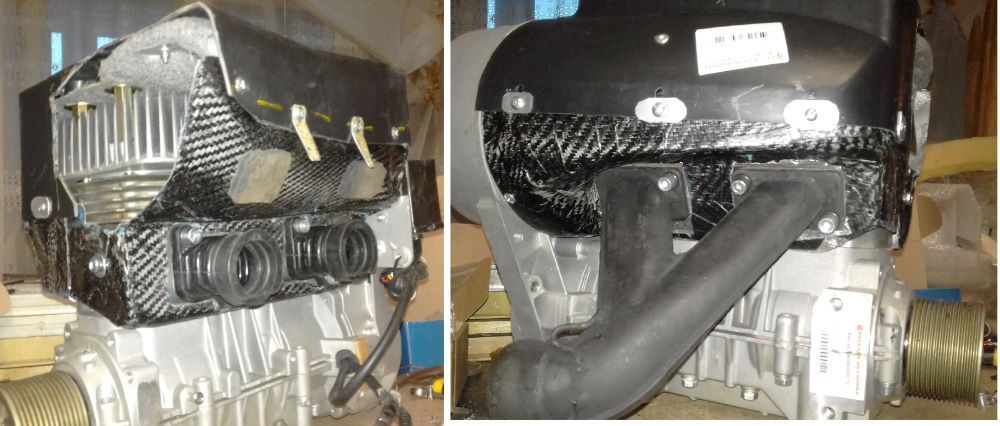

Для любителей облегчения РМЗ-500, для аппаратов до 115 кг, сообщаю:
Взвесили два стальных боковых кожуха охлаждения - 1, 10 кг. Выклеенные прямо на них, в качестве болвана, два кожуха из углепластика - 0,20 кг. Выигрыш - почти килограмм - 0,9 кг. Рекомендую!
Заводской стальной на пятисотке трещинами идет, за годы эксплуатации (десять лет уже как) снимал подваривал несколько раз. "Кастрюльный" ад31 возможно был бы боле устойчив к усталостному растрескиванию. А стеклопластик на фото, как то не презентабельно выглядит.
vert
Я строю вертолеты!
Южный Урал
В районе выхлопа углепластик от температуры не "поплывёт"?
Из дюральки весил бы наверное грамм 400. Зато металл.
Так там обдувка изнутри сильная. Из дюральки мне сложнее склепать с радиусными переходами.
Главное - работает! Не возиться же с матрицей из-за одного экземпляра.

Да я Вас умоляю ребят , кожухи подчас бывали чуть ли не на колене склепаны угловатые и ни чего работали да ещё как, 0,5 мм дюраль и всё.

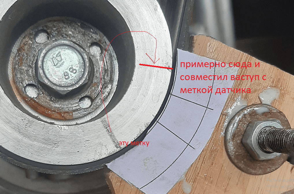

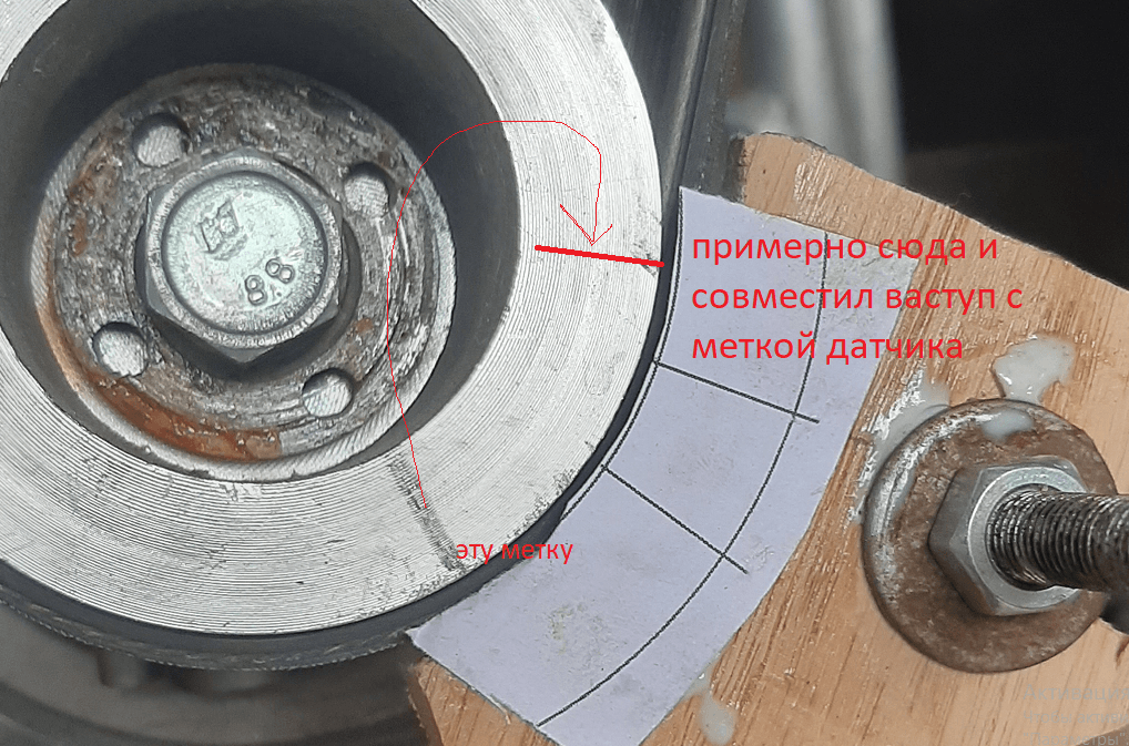

Зажигалка Дукати внезапно умерла ешо осенью. Перелопатив форумы поставил Китайскую от Хонды Дио. И такой вот казус. Все вроде работает, заводится но больше 5200 раскрутить немог. Вчера сделал приспособу шоб померить угол зажигания стробоскопом. Завел без винта и метка высветилась примерно в 2 раза раньше чем нужно. см. фото. Хотя все настраивал по индикатору, 1,66 мм. не доходя до ВМТ. вообщем стал смешать установку маховика попозже и с третьего раза попал примерно в 20 гр. не доходя до ВМТ. Все заработало и заводится и подхватывает как надо.

А, можно по подробнее фото этого зажигания и его компоновки на двигателе?
Юрий33
Коммутатор Хонда Дио AF-34 или AF-35 С этим коммутатором датчик остается дукатовский, но нужен аккумулятор 12в. Шпонку маховика убираем и выставляем 1.66 мм до вмт. Катушка от Оки. Фото чуть попозже.
