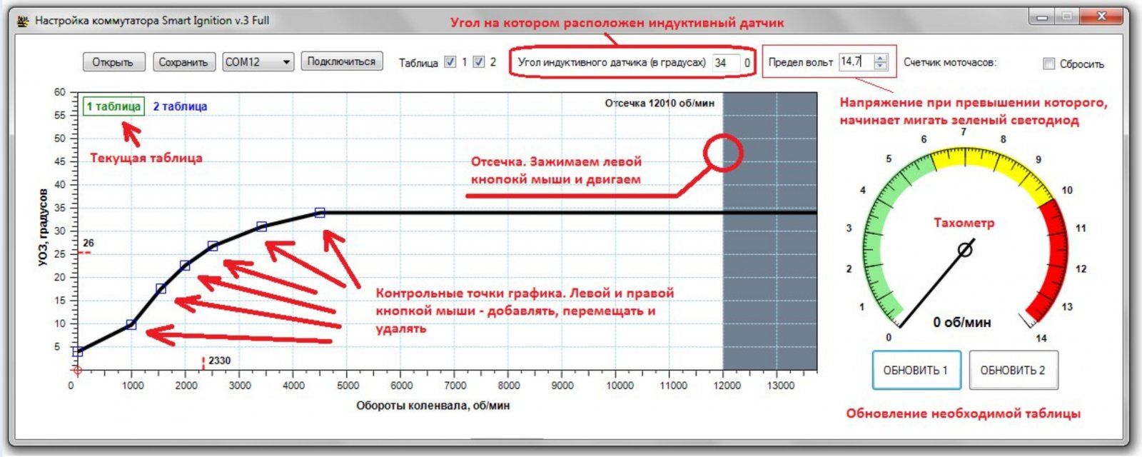

Smart Ignition v.3 Full
Полноценный AC-CDI коммутатор с управлением углом зажигания в зависимости от оборотов двигателя.
Настройка углов зажигания через bluetooth с ноутбука или смартфона (android) в режиме он-лайн.
Работает с индуктивными, оптическими и датчиками холла.
Есть варианты коммутаторов AC-CDI и DC-CDI.
Будет время закажу испытаю.
С этим комутом, трогать шпонку не придется, просто нужно указать установочное положение УОЗ, если не ошибаюсь на РМЗ с Дукати это 5гр.

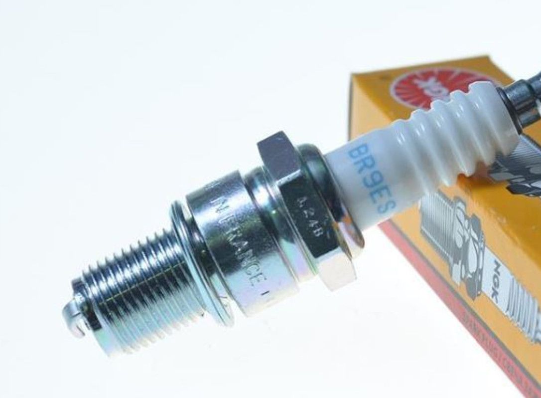

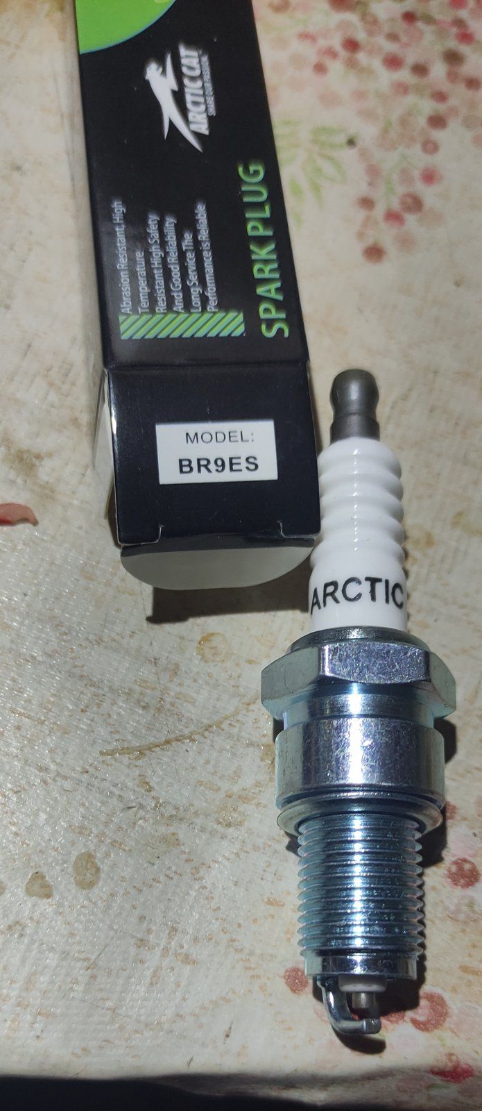

Маркировка как у NGK, подделка под NGK получается/ То же самое denso на exsist 314-430р/шт. куда ж дешевле. NGK- 550 р/шт
На оригинальных NGK резьба катанная, гладкая без зазубрин. Сложный для подделки момент - на оригинале проточка между шестигранной частью и цилиндрической бочкообразная. на леваке плоская.

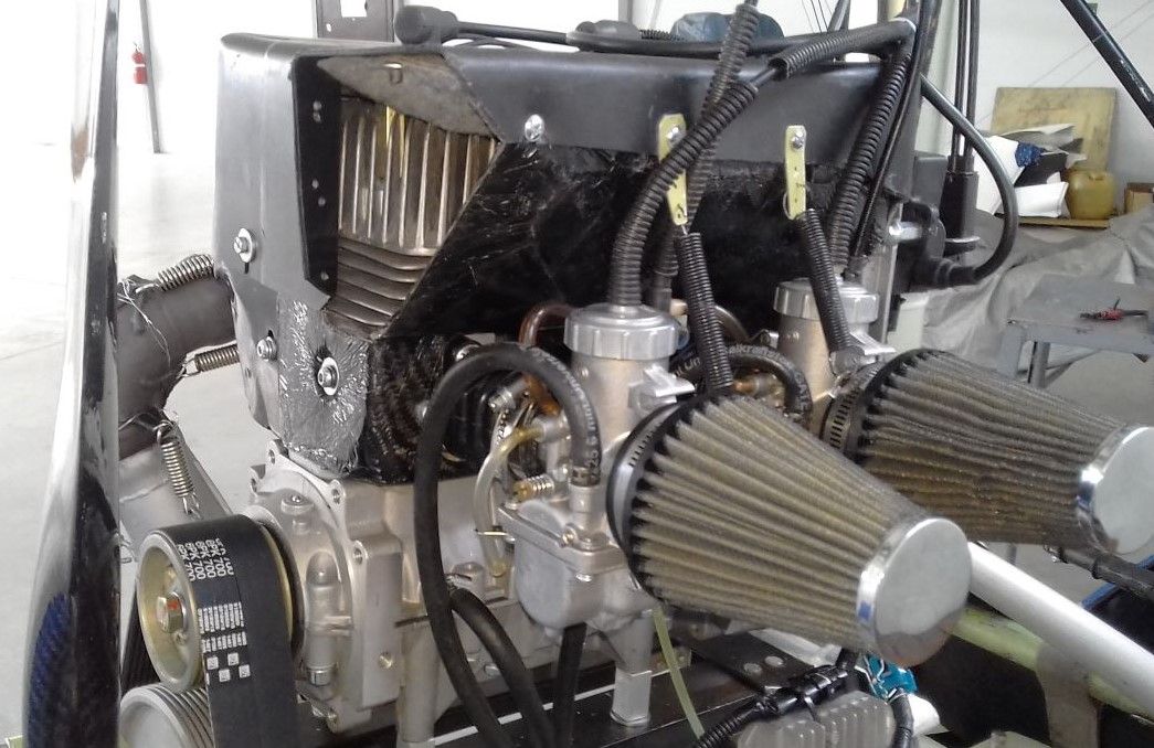

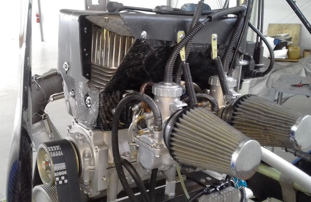

Мы ставили прямые резиновые патрубки от РМЗ-250 между двигателем и карбюратором. Они мягкие, хорошо гасят вибрацию, но нужно поддерживать пружинами карбюраторы. По дистанции карбюратор ближе встает к двигателю, пришлось боковой кожух охлаждения модернизировать.
хорошее решение. Не думал насчет такого. Мощности не потеряли? они же гофрированные...
