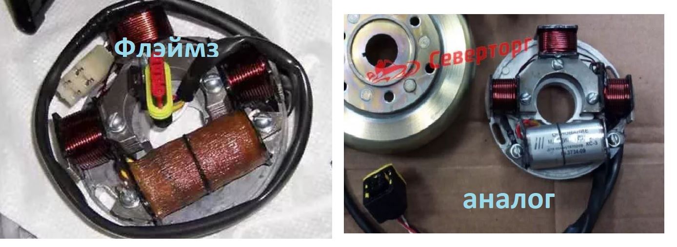

Спасибо всем за ответы! УОЗ менял, стробоскопом смотрел. Значит коммутатор.:( В комплекте с Али шел коммутатор КС-3, с ним вообще искры не было. Поставил от Русснег - 84.3734-09 с ним только до 5800.

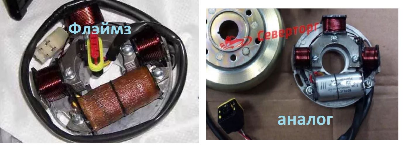

Пока отложил установку жигулеского зажигания. Появилась возможность опробывать псевдоФлэймз с другим коммутатором - дефект тот же, значит дело не в коммутаторе. :( Остается катушка искрообразования и датчик с ней же, а также высоковольтная катушка. Провода со свечами менял, дефект тот же. Смущает, что продавец писал -аналог Флэймз. Отличие от оригинала - катушка искрообразования в блестящей фольге, а у Флэймз - лакоткань желтая, см. фото, ну и маховик - не зеленый, как у Флэймз.
Вопрос -может ли быть такая вероятность, что катушка искрообразования, или датчик в ней начинают с оборотов 5800 пробиватся высоким напряжением и искра пропадает?

Может.
Подобная неисправность была на бурановском двигателе.
Я посоветовал поменять основание магдино, а неисправное прислать мне. Я размотал катушки и подозрение подтвердилось.

Запросто может. Еще и бывает не пробой меж витками а намотано не то кол-во витков. Когда слишком много витков то на пусковых и малых искра слонячая а на высоких начинает сбоить. Встречалось такое с катушкой с ,,фольгой,,

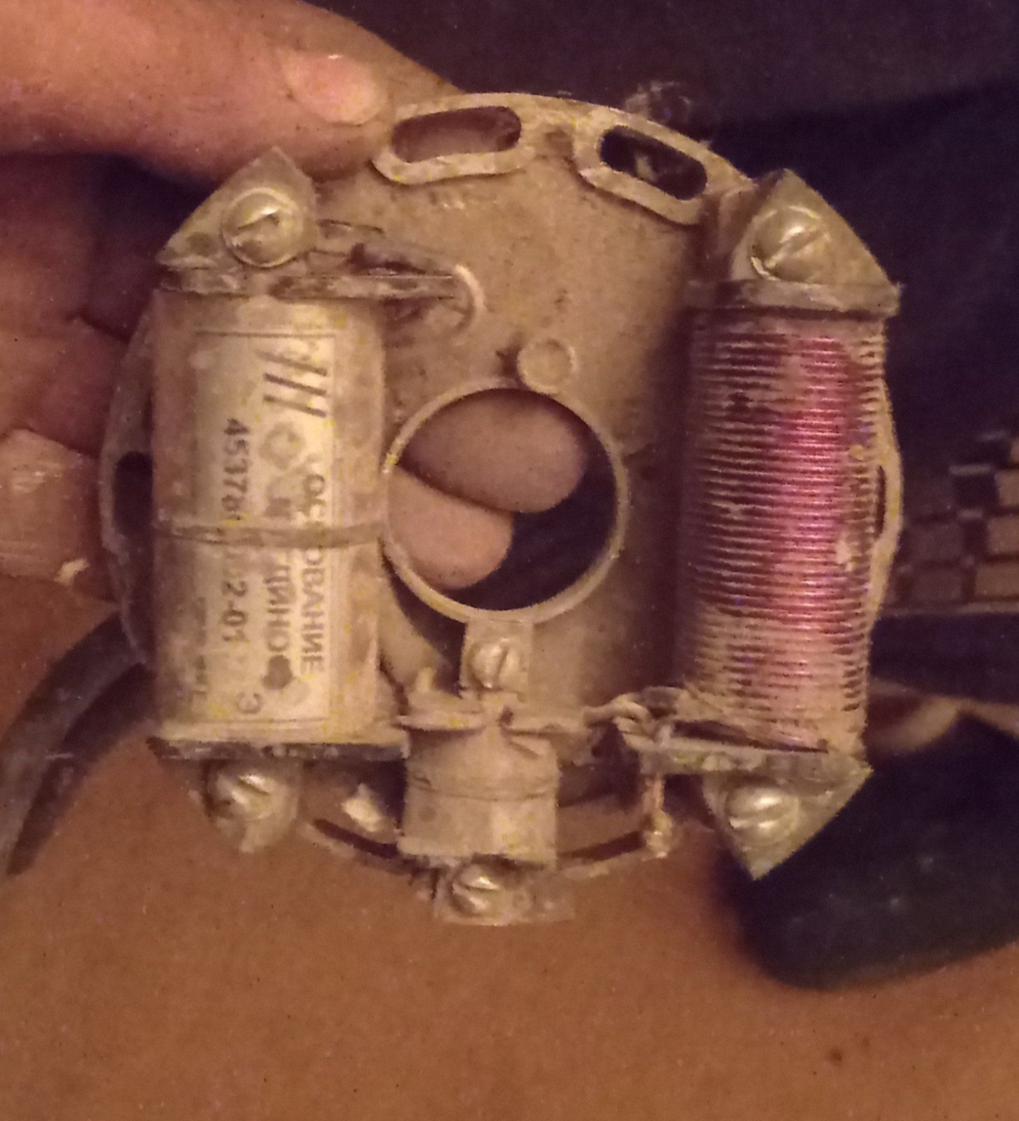

Читал отзывы. В роде писали ненадёжные основания эти что на фото увас. Надёжные говорят такие. Взял в роде не плохо.
