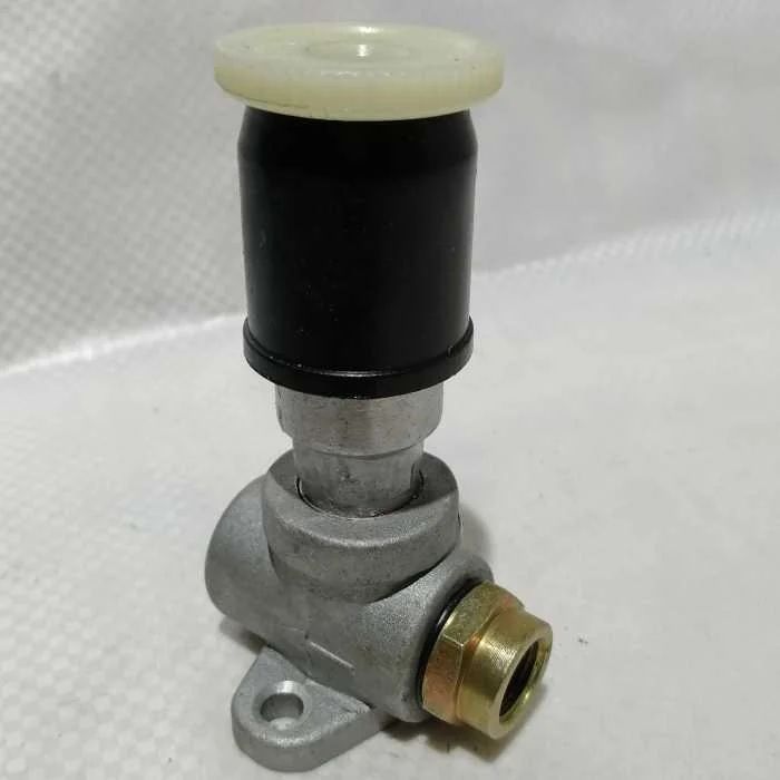

Допускаю что чего-то недопонимаю. А что мешает поставить ручную подкачку топлива от КАМАза или чего-то аналогичного?

От Камаза это слишком, и так как можешь облегчаешь паралёт. Тогда насос с фильтоом ставить, будет ещё дополнительный бак.
