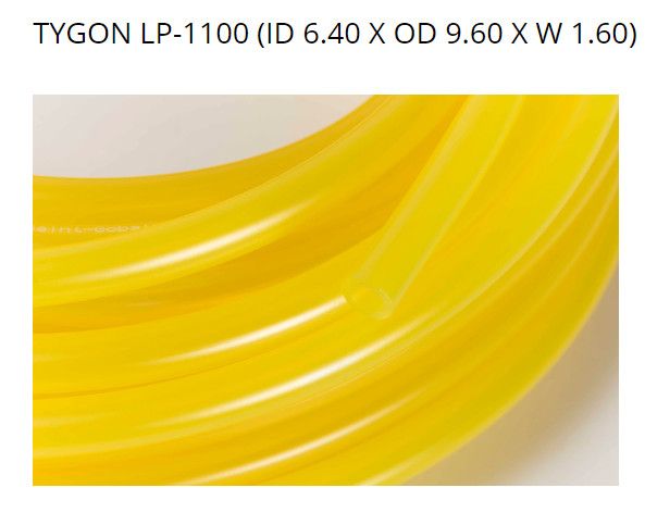

А кто, что скажет по опыту эксплуатации про топливные шланги. Купил от мотоцикла, глубой прозрачный, надевается полотно, пробовал резиновый чёрный, нужен хомут обязательно.
Надежные и практически вечные, минус - цена.
Неее, не вечные. Со временем бывает тоже покрываются трещинками. Вообще то в большой авиации везде где возможно стараются использовать многослойные кордированные или с оплеткой меж слоями, шланги и рукава. Вот если бы попался тигон в таком виде то цены бы ему нЕбыло вернее она вообще за облака улетела 🙂
Ставили Гейтц, эластичные, приемлемая цена, года 4 держат, далее по состоянию.

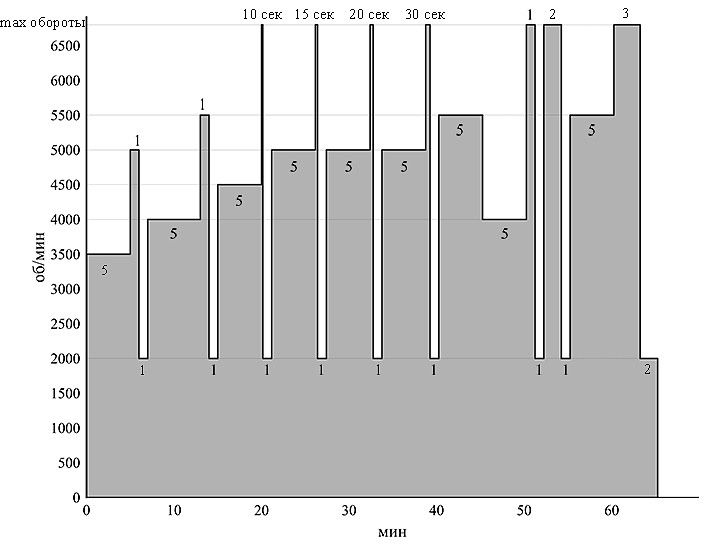

Как то не правильно мотор без нагрузки обкатывать. На ротакс есть график обкатки, занимает 1 час. на 3000 об.мин у рмз есть свой особенный зуд.
