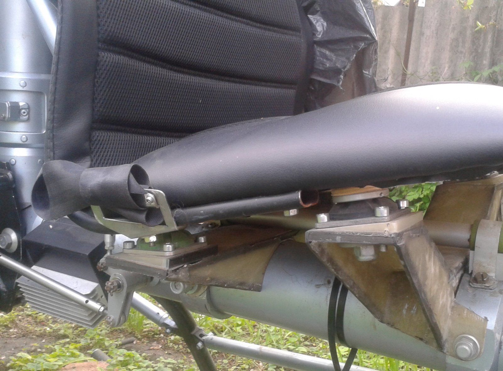

Отличный у Вас аппарат и мотор стоит не правильных подушках. Мне тоже пришлось столкнуться с проблемой высокочастотной вибрации мотора РМЗ. Возможно одной из причин является сама конструкция аппарата ( это я о себе), поэтому пришлось заменить пластиковое кресло на более мягкое, которое так же посадил на амортизаторы. Может, это - идиотизм, дельталётчики меня осмеяли за такое решение, но дискомфорт от вибрации исчез.
Это не смешно. Я тоже думал об этом. Но это усложнение конструкции, а я хотел всё по проще. Думал поставить подушки гидравлические, но они дорогие. Я ещё синхронность карбюраторов не регулировал, на малых оборотах потряхивает. Обоготитель выброшу вообще, от него толку нет, а впоыск дополнительный сделаю.
Резонатор, я покупал в Иркутске, у них появился в прайсе дополнительный глушитель. Стоит его ставить или нет, на сколько снижает шум. Может кто ставил? На обкатку масла добавил больше, винт весь в масле с пылью, как корочка. Может есть смысл выхлоп вниз направить на землю?
Конечно нужно отводить выхлоп вниз. А резонатор я тоже в Иркутске заказывал, а дополнительный глушитель - на любителя.

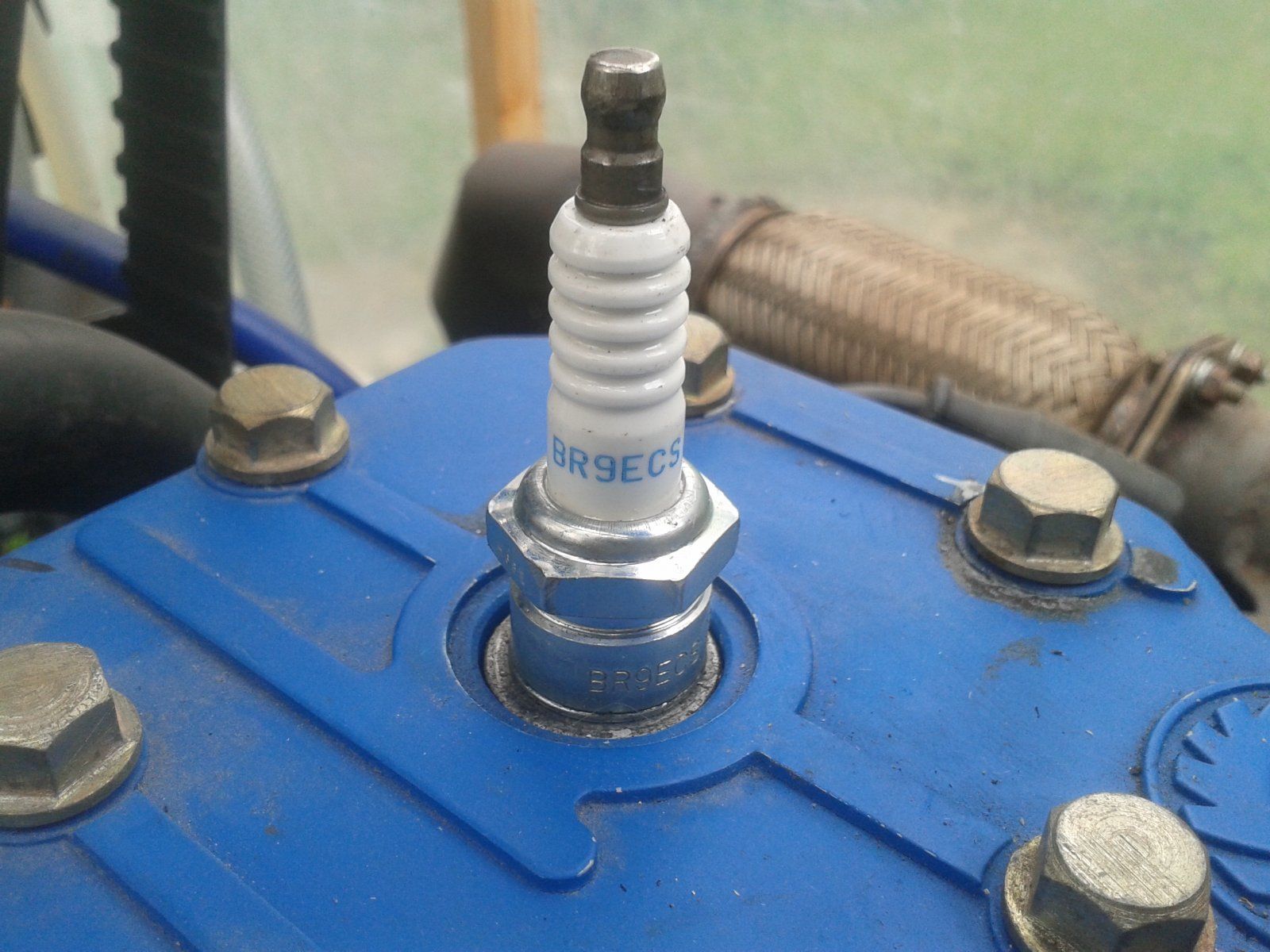

Гоняю мотор. На холостых потряхивает, при переходе с холостых до трёх тысяч, работает с перебоями, при четырёх тысячах перебои проскакивают, дальше работает без перебоев. Так должно быть, так настроен резонатор? Может стоит клапана поставить?
Так не должно быть, дело не в резонаторе. свечи посмотри (состояние/цвет нагара) и положение игл в карбе.
Иглы стоят одиноково, с завода, посредине кажется. Свечи тоже на вид нормальные, метал чистый, изоятор в масле чёрненький. Обороты дерржишь приимеру 3000, и чуствушь рукой на выхлопе пропуски воспломенения.
