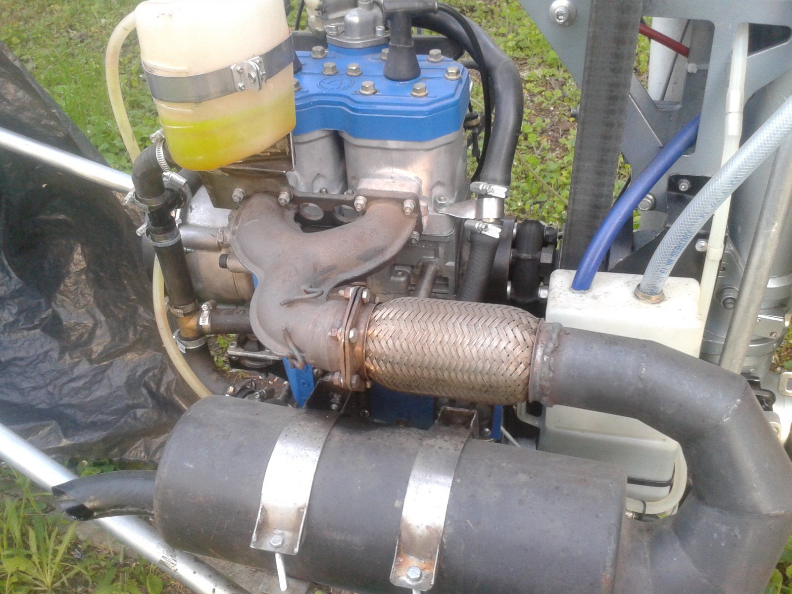

Выхлопная на соиденениях с пружинами не герметична, пока не работал цилиндр, закидало всё маслом. Выхлопную переделаю, на одном флянце от ВАЗ 2110. А зуд, оказался неприятным откровением, летать будет не комфортно, посиатрю как будет с винтом.
Рекомендую ставить в место пружин вот такую муфту, одной проблемой станет меньше. А вибрация на моторах РМЗ, это - феномен не поддающийся осмыслению!
На новых деталях выхлопной системы, шар часов за десять притирается и никогда больше не сифонит ( на пружинках)

Мягкая вставка удлинила трубу до резонатора. Резонатор остался рабочим?.

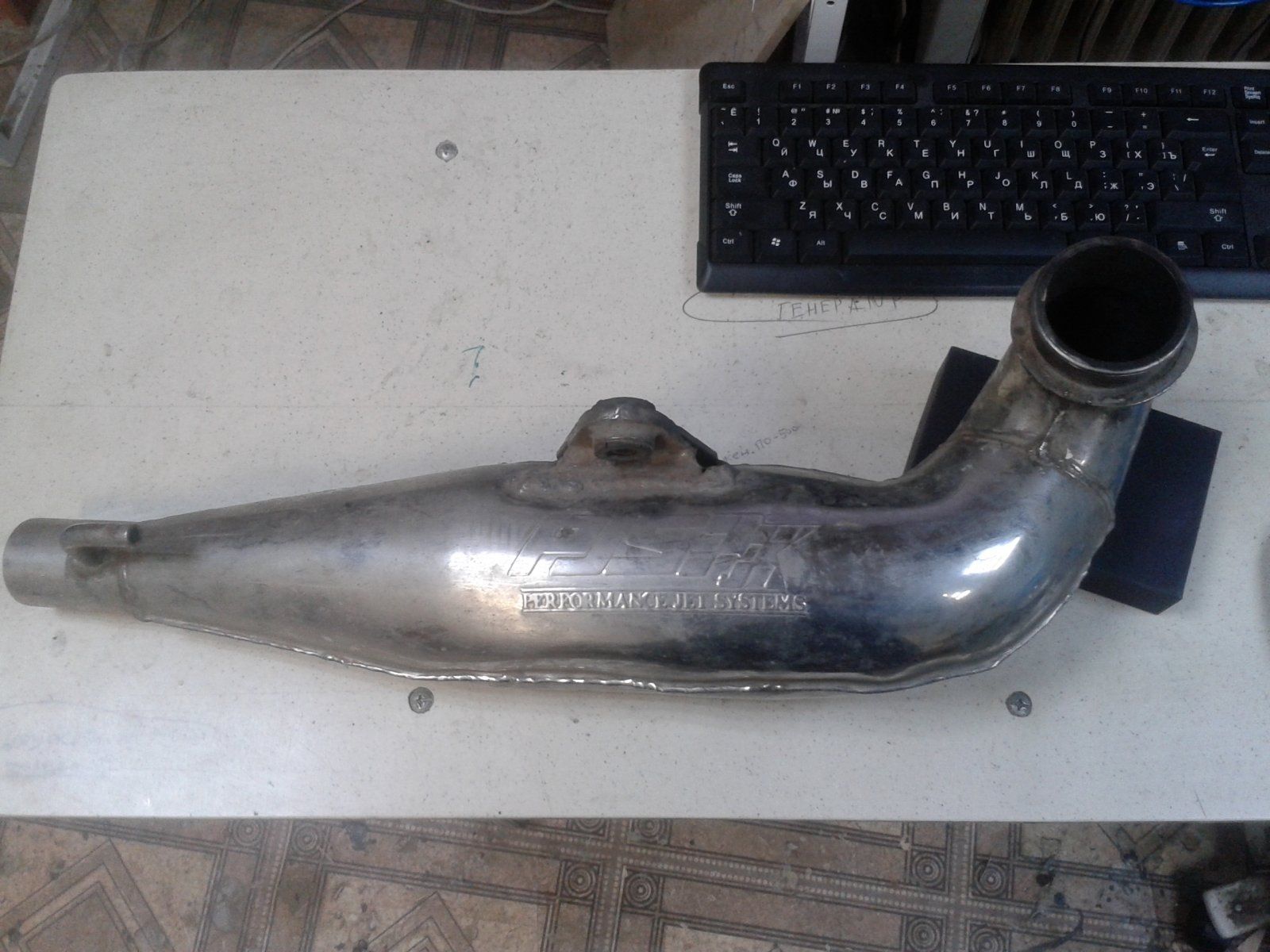

Кстати, хотел поставить вот такой резонатор, от гидроцикла, что бы определить повлияет ли это на уровень вибраций, но что-то меня остановило. Лень наверное?
