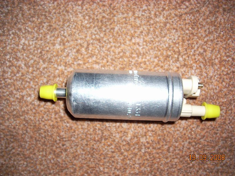

Вот наконец получил от "Авиагаммы" топливный электробензонасос.
    110,5 КБ · Просмотры: 322

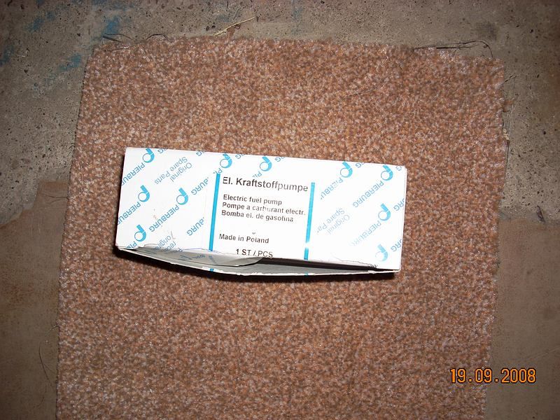

Но вот в чем вопрос............ почему то на коробке вместо РОТАКС написано............. 😡 Может кто объяснит? Да и ротакс не из Польши....... :-/
    118,4 КБ · Просмотры: 356
А ты смотрел что у тебя на штатном механическом насосе написано? Посмотри, тоже удивишся. 🙂
Но этот насос для автомобиля или это все ОК? Я просто удивился когда на счете на оплату написан код 996731 ротакса, а присылают автомобильный да и ещё польский..... :-/
Пирбург - хорошая фирма, именно их механические насосы до недавнего времени были штатными для 912.
А теперь стоят америкосовские и уже пару раз козью морду состроили. 🙁
