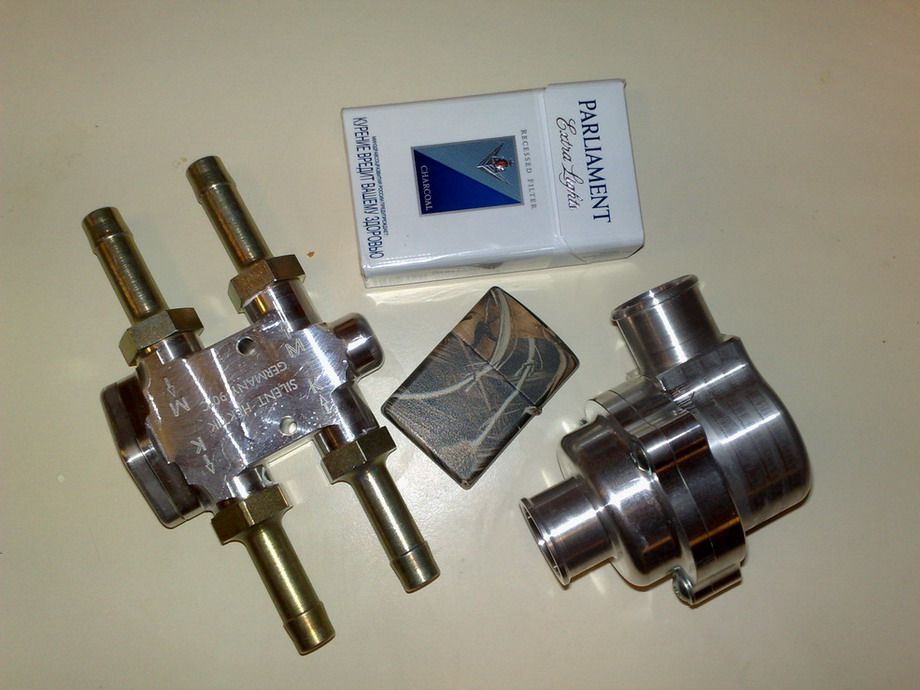

На улице +25, жалюзи маслорадиатора закрыты, температура масла 80-83 град. Хорошо ли это? Ведь нормальная температура должна быть 90-110 град. :-?
А какова при этом температура головок?
Если головки холодные, масло не нагреете никогда.

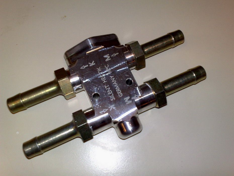

Один раз в летную смену масло до ста градусов прогреть обязательно. Это букварь для юнного Ротаксовца 🙂 Пять лет просто брал скотч и заклеивал лишнюю площадь радиаторов по сезону. Еще один способ, раз в день закрылки в посадочное, морду в верх и набор высоты с минимальной скоростью на максимальной мощности, очень быстро нагревается. Если всю смену летаеш с температурой 90, думаю нет смысла греть до ста градусов. В противном случае масло при регулярных остываниях и нашей влажности набирает воду которая не выпаривается. Эмиратам это наверно не грозит. В практике Авиагаммы есть пример когда за 25 часов набрали лишний литр в маслобаке. Первый признак воды светлая эмульсия на крышке теплого маслобака знакомая многим по отечественному автопрому прошлых лет. При эксплуатации многодвигательной техники вариант заклейки скотчем стал напрягать. При отказе одного и потребности в полной мощности работающего двигателя заклееный радиатор может, точнее не может а обязательно минут через пятнадцать выйдет за пределы разрешенной температуры. С благославления Авиагаммы в феврале начал эксперимент на себе с термостатами. Жалюзи на двухмоторной технике мне не предлагать и так кнопочек и тросиков хватает. Испытывал на Л-42 при температурах за бортом от -27 до +30 с февраля по июль. Вилка по маслу 87-103 градуса, О.Ж. 90-100 независимо от режимов полета. Плюс снижение времени наземной наработки примерно в два с половиной раза. Маслянный термостат имеет малый круг и может быть рекомендован на любой аппарат. Потому как в полете на крейсерском режиме практически все время находится в закрытом состоянии. Водяной работает по принципу дросселя и если откажет на одномоторной технике в закрытом состоянии возможны неприятности. К тому же по мнению Димы Петрова при резком открытии, например набор высоты после длительного снижения, этот процесс может не понравится головке цилиндра вплоть до трещин из за резкого перепада температур. Поэтом для одномоторной техники его рекомендовать рано. По моему опыту водяной термостат тоже практически все время находится в закрытом состоянии кроме взлетного режима и набора высоты и резко он не открывается впринципе. Но для окончательных выводов нужна наработка побольше. Пока есть 100 часов. Самарский Аэропракт давно и успешно использует жигулевские девайсы где даже малого круга вполне хватит для успешной посадки в заданной точке пр отказе термостата но при нашей компоновке двигателя крайне сложно внедрить жигулевское устройство. Цена этих термостатов у Германцев около 180 EUR за штуку. Еще хочу добавить что при эксплуатации с температурой около ста градусов обязательно появится расход масла на угар плюс отсутствие влаги которая до этого компенсировала расход масла двигателем и мы радовались его не прожорливостью.
    63,7 КБ · Просмотры: 318
А где можно взять такой термостат? 180 EUR маслянный термостат стоит или водяной?
