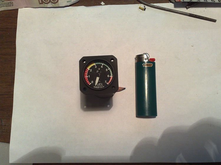

Ставим давно электрические на лодку, сейчас заказали с цветной шкалой у UMA
http://www.aircraftspruce.com/catalog/inpages/uma_fuelpress2.php
Александр, мож случайно "заваляется" один "лишний" (с установкой в Ватулино?)   😉

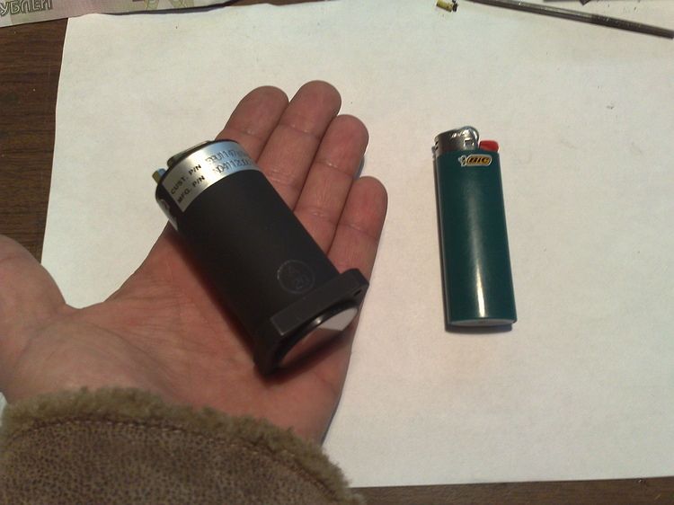

Есть, но не такой а самый маленький 1.1/4 и самый дорогой. Комплект с датчиком получается 15 тыщ рублев. И не надо мне ничего говорить, я сам офигел.
ух ты! 😱  Это ж в .. раз дороже "умы".. Ну у меня ж не "Крейцер" твой.. Мой и самолет-то столько не стОит..  😉

Цена UMAвская +20%, твоя ссылка на самый древний указатель без маркировки и датчика. Приборы 2. 1/4 стоят дешевле, датчик все равно около пяти тысяч получится. Крейцер конечно дорогой но в евростаре все равно все тоже самое стоит. Ну люблю я все узнавать чуть раньше чем приходится произносить пиз....ц.
Датчик и прибор кстати у меня пока не UMA на лодке. После нового года наверно уже буду свои менять. Один комплект забирают, второй пока свободен.
