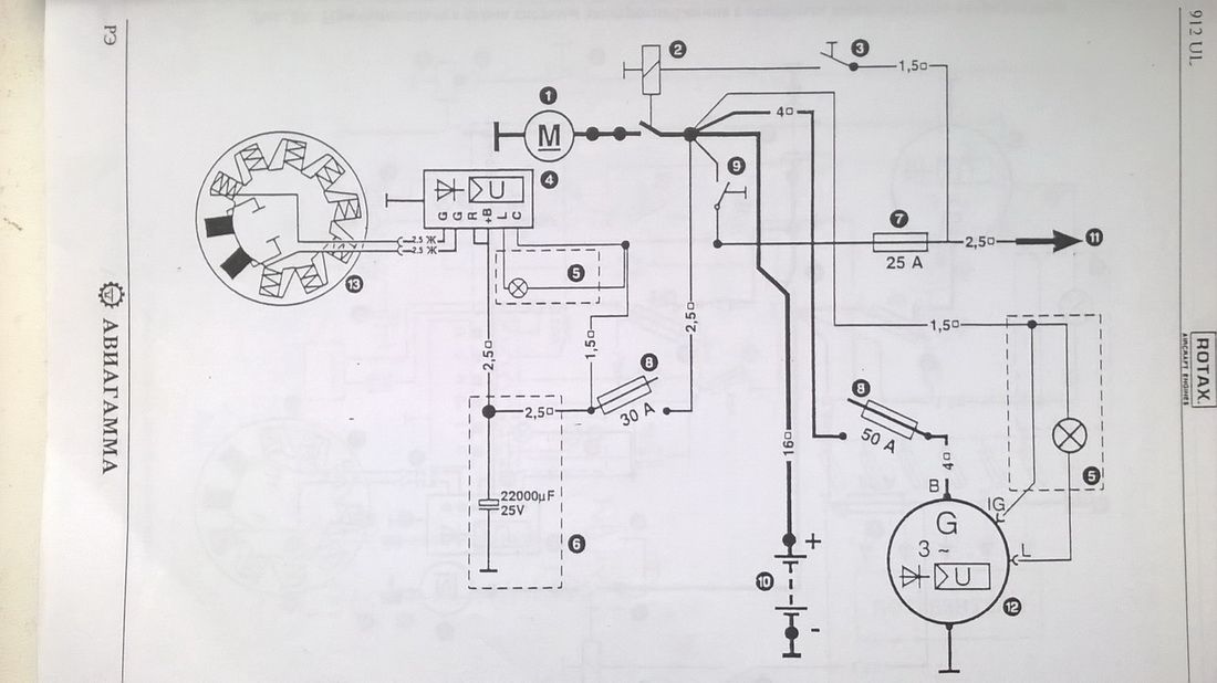

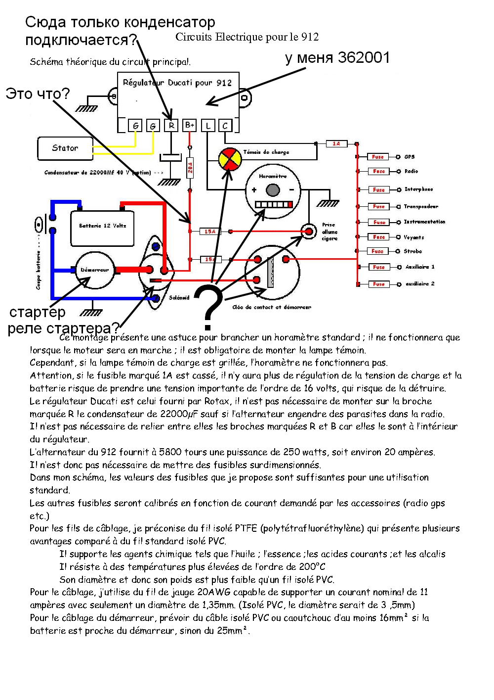

Друзья, дайте пжл раскладку как правильно интэгрировать в бортсеть регулятор напряжения 362001 ротакса 912. Есть такая картинка но во французком я не силён.
    92,7 КБ · Просмотры: 195
