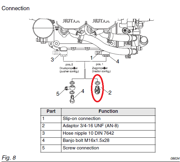

Вопрос по установке возвратного штуцера маслосистемы в картере. Для толкающего варианта (с-т типа А-20) руководством прописана поз.2, что совершенно понятно,особенно при стояночном угле 10 град.
Но моторама этого с-та не даёт установить этот штуцер без касания её. 🙁
Руководсво по монтажу не даёт угрожающих предупреждений по установке этого штуцера.
Так стоит ли бороться за поз.2 изготовлением спецштуцера, или можно поставить в поз.1 ?
Ну,как минимум,часть масла будет исключена из работы,что эквивалентно уменьшению уровня в маслобаке. Застойное масло в картере  будет коксоваться быстрее,чем остальной объем.Длительное воздействие высоких температур в картере на скопившееся масло тоже на пользу не пойдет.
Ну,сколь-нибудь длительного застоя не ожидается, при отрицательном тангаже,масло вперёд к поз.1 потечь должно, а при тангаже= 0-равномерно растекаться внизу картера. Но вот ситуация с начала запуска двигателя до окончания набора высоты, настораживает. :-?
При длительном полете,в отсутствии эвалюций застой будет. Какой установочный угол оси винта к строительной оси? Какой угол строительной оси в Г.П.?  В инструкции написано-сухой картер,значит сухой. В серийном производстве никто лишних отверстий с резьбой делать не будет.

Про возвратный штуцер в картере.
С установочным углом все понятно. Большее влияние на масло в картере оказывает динамика, т.е. куда смещается масло при разгоне.
Рассмотрим Ваш случай - штуцер не там. После остановки двигателя в картере останется лужа масла. Объем лужи бывает от 300 до 700 мл. Перед запуском измеряем уровень масла - не хватает, доливаем. В процессе полета рано или поздно будет режим, при котором картер станет сухим (пикирование), уровень масла в баке увеличится и излишки вылетят в вентиляционный штуцер. После остановки двигателя в картере соберется лужа масла. Перед запуском измеряем уровень масла - не хватает, доливаем....
Кроме этого - при неправильной установке штуцера из циркуляции исключается определенный объем масла - это приводит к росту температуры и падению давления (теоретически).
Кроме того - наличие масла в картере при "кратковременных околонулевых перегрузках" может неблагоприятно повлиять на работу двигателя.
Поэтому пилите раму или штуцер.

Алексей,  делай штуцер. В руководстве по установке показано три различных типа штуцеров (3, 2 или 5)
