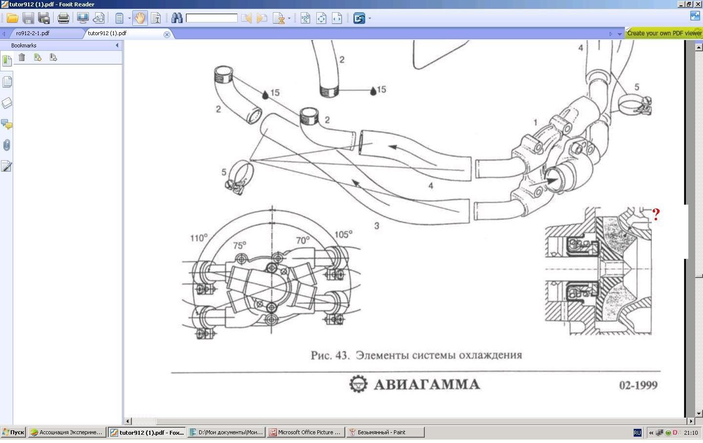

Подскажите по помпе ОЖ:
При неработающем двигателе (соответственно и не вращающейся помпе) можно ли прогнать ОЖ сторонним насосом по кругу ? Не станет ли не вращающаяся штатная  помпа подобием клапана блокирующего движение ОЖ?
В частности, каков зазор между крыльчаткой и корпусом помпы?
Сторонним насосом прогнать можно.
Помпа не окажет какого либо существенного сопротивления.
Зазор не влияет на сопротивление протока жидкости сквозь не работающую помпу, либо его влияние пренебрежимо мало.
Подтверждаю.

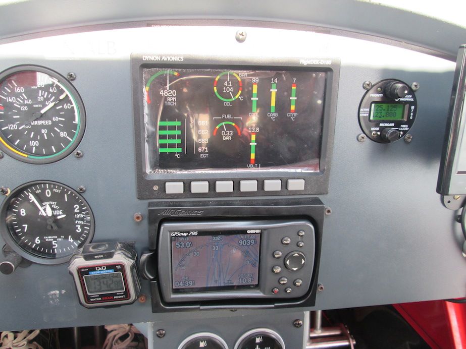

Подскажите, в чем может быть причина, что смотреть, где искать? На прогретом моторе на оборотах 2500-3000 несколько раз было что мигает красным флайдат ругаясь на низкое давление масла, в момент отображения ошибки показания давления на флайдат 2.0. Мотор ULS 2008 года, нарабока 800 часов, уровень масла в норме, установлен "грибок". Да и вообще показания не стабильны, на одних оборотах на стоянке показания могут меняться в диапазоне до 0.4.
первые признаки помирания датчика.
возможно слабая пружина клапана. Какие показания прибора при прогретом двигателе на высоких режимах?
Т.е. только либо пружина, либо датчик?
Ранее было пару раз, что на ВР после отрыва в наборе проскакивал красный огонек по той же причине, в последствии шарик заменил на грибок.
Правильно ли я понимаю, что из за слабой пружины давление скакать не будет? Слабая пружина давление просто снизит.
Не помню, вроде 3.0 +/- 0.5 в крейсере на 4500, но не уверен в этом.

Рекомендую . В смысле с собой  в полет мыльницу и  в отдельный файлик . Параметры в норме . Крейсерский режим набора.
    94,5 КБ · Просмотры: 188
Давление масла всегда имеет колебания. Флайдат опрашивает датчик периодически и поэтому пляска в цифрах. В приборе есть подобие фильтра, дабы сгладить пульсации показаний, но он не идеален. А вот блок предупреждений фильтра не имеет вообще и потому может засечь давление ниже нормы, а при этом на мониторе и в логах будет вполне приличные значения.
Стрелочный прибор более "тупой" и поэтому мы видим какое то среднее значение.
Теперь к пружине.
Слабая или просевшая пружина. Минимальное значение просело сильно, максимальное значение тоже просядет но не пропорционально минимальному значению. В итоге - большой перепад значений (гистерезис клапана), а среднее значение (показание стрелки) упало.
Поджатая пружина. Минимальное значение сильно поднимается, максимальное значение поднимается тоже, но в меньшей степени. В итоге гистерезис уменьшается, что спасает датчик от преждевременного выхода из строя и показания прибора увеличиваются.
Когда мы делаем регулировку пружины, то подключаем манометр на место заглушки около датчика. У манометра не должно быть жиклеров. Сектор, который "рисует" болтающаяся стрелка и есть гистерезис. Поджатием пружины стараемся загнать его в диапазон 0,5...0,7 бар. При этом среднее значение должно быть 3,0...4,0 бар. Если убрать колебания не получается без превышения оптимального значения - значит надо менять пружину и/или перейти на конус.

Конус это "грибок"? Он у меня уже стоит. Т.е. пока к датчику вопросов нет? Поясните, пожалуйста, про регулировку пружины? Нужно подложить шайбы 1-2мм под пружину или стоит подъехать к вам и купить новую пружину? Кстати, у меня стоит датчик нового типа подключенный через блок согласования к флайдат.
Спасибо.
У меня шайбы проблему не решили. Поскольку самолёт двух двигательный переставил блок согласования на второй двигатель - проблема перешла на другой двигатель. Вопрос - есть ли у кого подробная техническая информация по этим блокам согласования. Я не в курсе - этим занимался предыдущий владелец.
