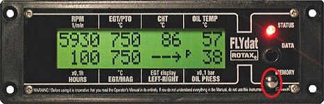

А где эта кнопка сброса находится,что то я на своём флайдат её не обнаружил?
Прямо на передней панели, серебристого цвета с надписью Memory. На фотке я обвел ее красным.
Но судя по вопросу у вас старинная модель без кнопки. По ней процедуру сброса я не помню.

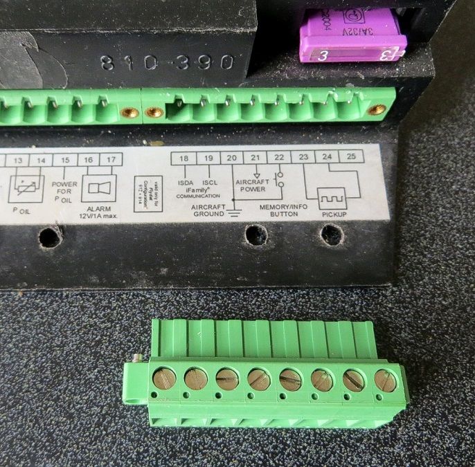

Ну, не обязательно перепрошивкой, есть более простой способ.
Подскажите?
Конечно.
При выключенном Flydat нужно соединить контакты 20 и 22 на задней панели прибора. После этого включить прибор и он должен будет обнулить счетчик. После полного включения прибора его нужно выключить и убрать перемычку. Все! 😉

Это дублер кнопки на передней панели. Критические ошибки не обнуляет.
Но попробуем при первом же случае.
Спасибо!
Если это полный дублер , то-должОн! Но он запоминает ляпсусы и можно посмотреть при распечатке крайние значения параметров .
