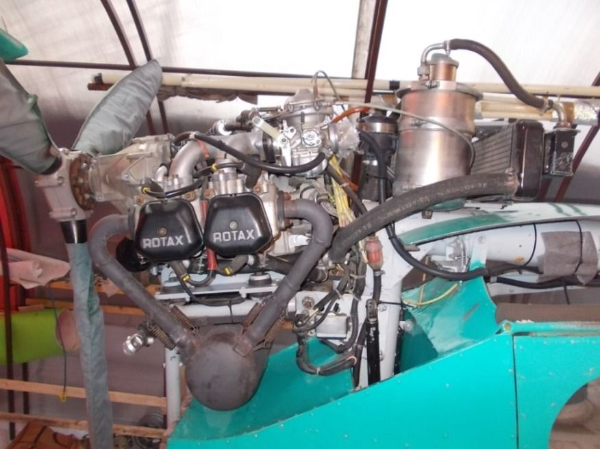

Дмитрий Николаевич, Ваше мнение по установке маслобака по высоте , понимаю , что должно быть ниже, но нет места:
    82,2 КБ · Просмотры: 182
при стояночном положении, скорее всего выше предела.
в полетном положении, может быть и в норме.
При высоком расположении бака возможны проблемы с возвратом масла и повышением давления картерных газов. Будет рост температуры масла и падение давления.
Будет отпотевание масла по стыкам и уплотнения.
Что бы дать объективную оценку - надо проверить давление картерных газов на всех режимах. И прокручивать вал для замера уровня масла подольше.

если смотреть на помпу, то верхний левый меняется на более загнуты (с 45 до 80 гр.) и ставится в другое угловое положение - почти 45 гр вниз от горизонта.
Левый нижний остается с тем же загибом, по от горизонта вниз на 25-30 гр.
Были и другие варианты.
Штуцера ввернуты в помпу по резьбе М18х1 и зафиксированы клеем  Локтайт 248. Мы при переустановки ставим на 648. Выдерживаем минимум сутки в положении "не вытекания клея), затем ставим на место. Возможно поставить на место стразу, одеть шланги, выбрать более удобное положение, пока клей на встал, но опять же на сушку поставить резьбовым отверстием вверх, уже вместе с двигателем.
Будете ставить мотораму, имейте ввиду, что размер между ушами несколько больше расстояния между точками крепления. Разница компенсируется регулировочными шайбами.
