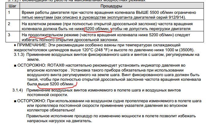

Подскажите пожалуйста до каких оборотов правильно загружать винт на 912 двигателе 80л\с?
Не важно 100-ка или 80-ка.
загружаем винт обычно до таких оборотов, что бы на взлетном режиме в наборе(скорость 130..140 у нас) были обороты 5800.
На стопе обороты около 5000, на разных самолетах по разному, но в основном около 5000.
Что-то у Вас Алексей, разница в оборотах великовата.
Идея установки "угла! винта, достаточно проста - двигатель в полете, при полном РУДе, не должен раскручиваться более своих паспортных, максимальных оборотов.
Поскольку, по мере набора скорости винт "докручивается", то как правильно сказал Алексей, в  статике винт загружают на обороты двигателя, несколько меньшие максимальным.
Может у Алексея как-то по другому, но у нас на практике, эта величина на 300-400 об/мин менее максимальных.
Более тонко отрегулируете после первого подлета.
Кстати, эта регулировка требуется и со сменой сезонов. летом из=за более "рыхлого" воздуха, винт крутится повеселей. 🙂
От мощности двигателя эта регулировка не зависит, как это было сказано выше.
Это если вы будете летать на максимальную скорость, тогда да.
А если вам нужны полеты по кругу с максимальной скороподъемностью и коротким разбегом, то максимальные обороты должон раскручивать уже в наборе, у нас эта скорость 140км/ч, на них 5800об/мин. потом газ прибераешь и летишь 4600..4800 на 160км/ч.
а чуть студент зевнул и...5900
А когда с ВИШом летишь вообще в любую секнду можно мотор угробить, одним движением шага на скорости 250км/ч.
Гробить взлетные характеристики самолета из за того, что инструктор не сможет усмотреть не стоит, я считаю, тем более 80-ка.
ну будет не 5000, а 4800 допустим, а это на 80-ке сил 60, и в набору будет 5500 это 75л.с.
Как все мы знаем, самолет вверх летит только из за избытка мощности, и чем его больше тем лучше.
Конечно, если у вас полоса 1 км, то да ставьте обороты на максимальную скорость, т.е. на стопе 4800, и на скорости 220 будет как раз 5800.
Если же полоса короткая, и скороподъемность маленькая, то надо облегчать винт, так что бы в наборе было уже 5800.
Тута посмотри, что "Маркс" пишет.
http://www.aviagamma.ru/sl-912-016.pdf
Вот я о том же, не надо настраивать винт на стопе на 4800, ну хотябы 5000, иначе сломать можно, а 5200 будут уже на скорости в 50км/ч. Вся эта экономия бензина в крейсере приведет к поломке мотора в конечном итоге.
