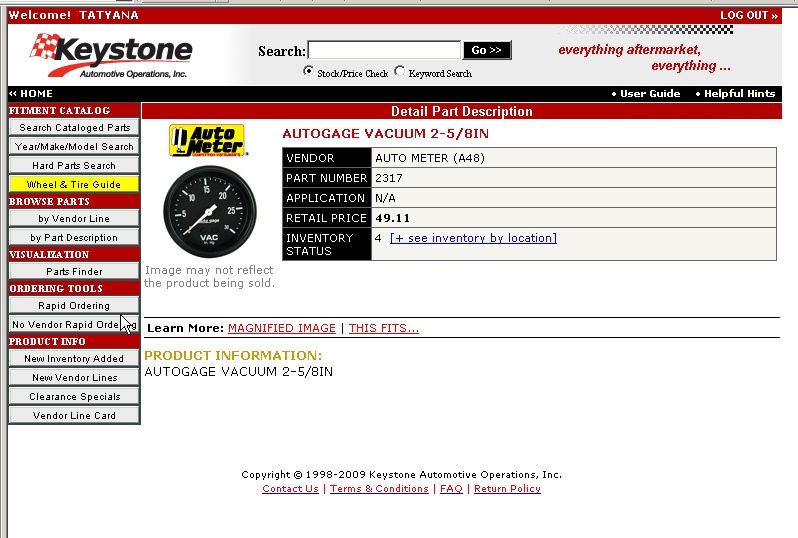

нашел такой
думаю подойдет...
и цена сладкая...

На фото тот прибор, что валяются у меня. У автомобильных приборов шкала отградуирована наоборот и взлетный режим будет 2-3  in. что не совсем удобно. Электронный автомобильный указатель при этом не реагирует на изменение давления за бортом, чем теряет вообще свою необходимость. У нас на одной лодке такой стоит, но им пох, их устраивает. Так же автомобильные указатели имеют больший от стандартного авиационного размер (кроме жигулевского). Что создаст проблемы после накопления денюжков и покупке правильного.

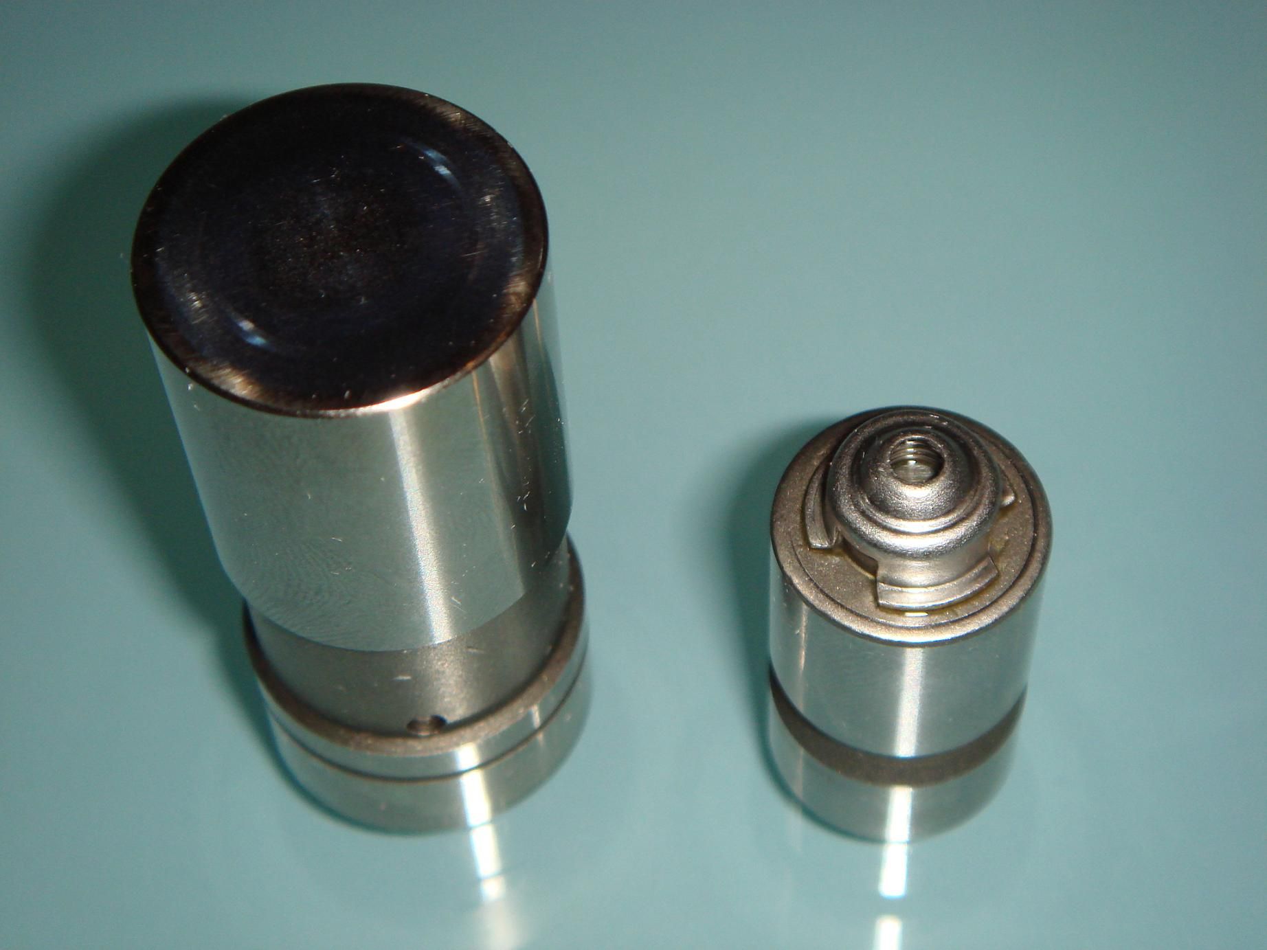

Если насложно - покажите замененные детали.
на фото вынутый ..больной.. компенсатор
свечи как и головка первого не здорового цилиндра  имеели темный нагар
свечи остольных 3х цилиндров за 6.5 часа работы
(ставились новые) имеею светлый цвет как будто их только что поставили
внешний вид разобраного компенсатора  не вызвал особых нареканий
но он 100% был подклиненый

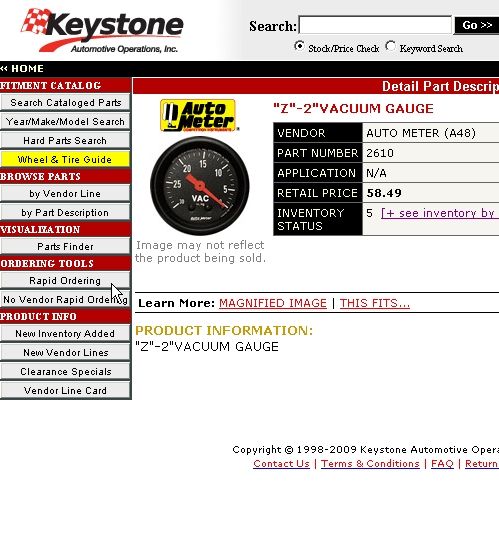

На фото тот прибор, что валяются у меня. У автомобильных приборов шкала отградуирована наоборот и взлетный режим будет 2-3in. что не совсем удобно. Электронный автомобильный указатель при этом не реагирует на изменение давления за бортом, чем теряет вообще свою необходимость. У нас на одной лодке такой стоит, но им пох, их устраивает. Так же автомобильные указатели имеют больший от стандартного авиационного размер (кроме жигулевского). Что создаст проблемы после накопления денюжков и покупке правильного.
вот тут ты меня растроил.....
не совсем удобен взлетный 2-3in, конечно не удобно....
диаметр прибора какой?
картинку прибора что я вложил выше
имеет градацию с права на лево
в отличие от твоего который с лево на право
как ты думаешь на взлетном режиме он так же будет показывать
2-3 in  или так как нужно?
....внешний вид разобраного компенсатора  не вызвал особых нареканий, но он 100% был подклиненый

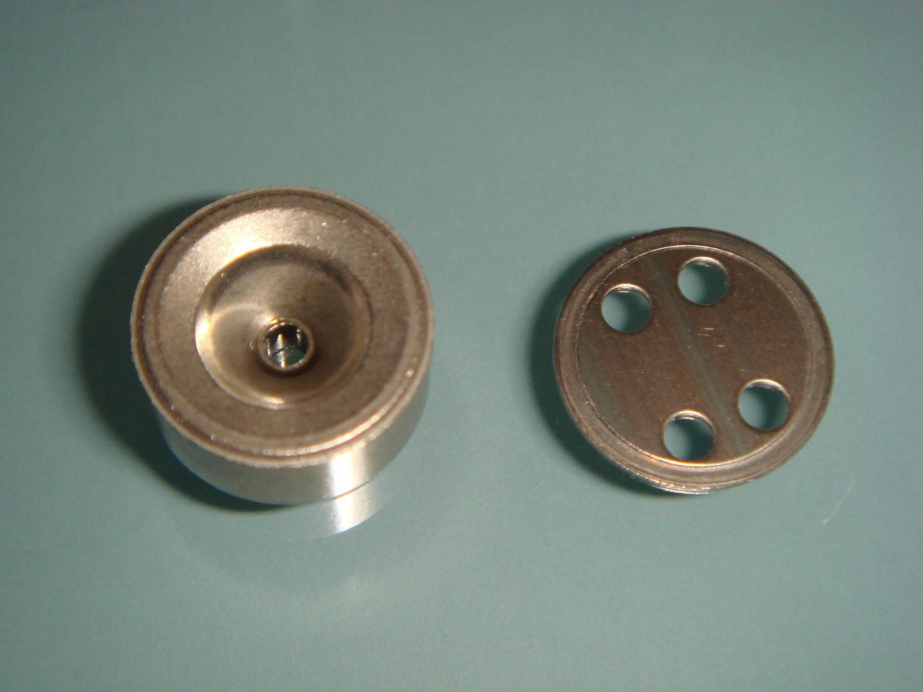

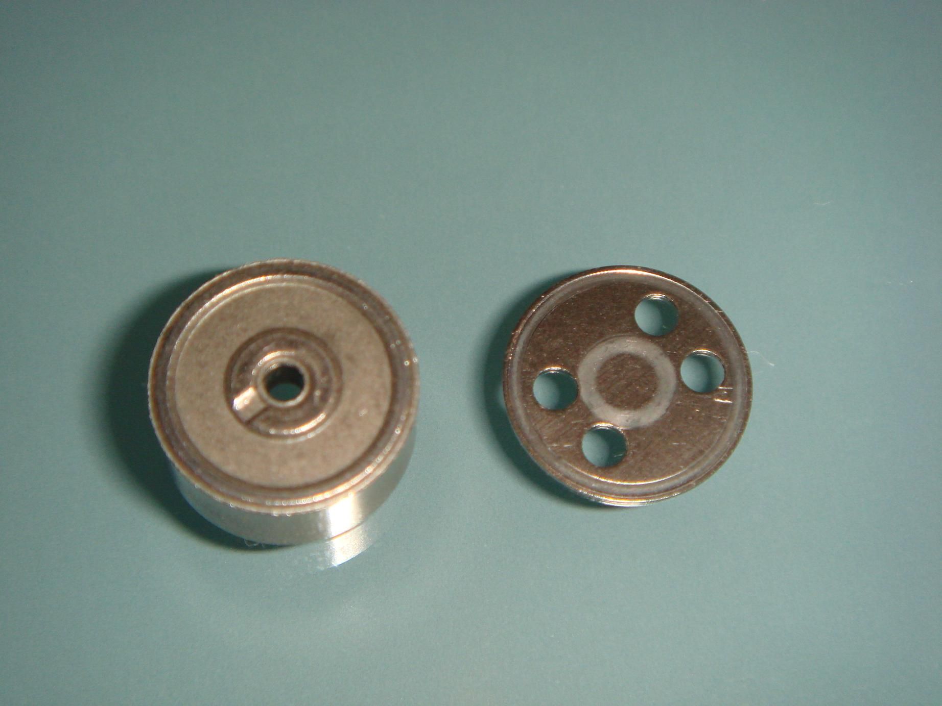

Несогласен. Вы на фото показали износ дозирующего элемента. Его износ вызывает значительно уменьшение дросельного канала и заклинивание плужера.
Нет ли износа торцов, как показано на этой картинке?
