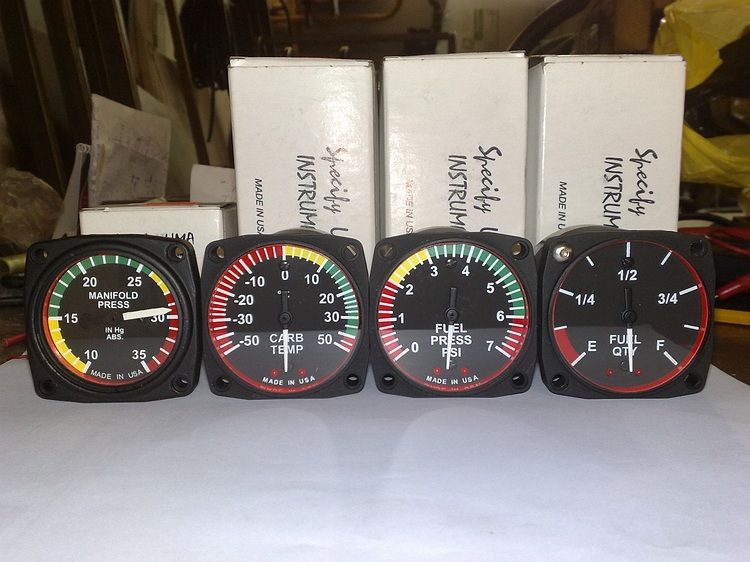

Лодочник,  помогай плиз.... уже наверно нужно
Лодочник,помогай плиз.... уже наверно нужно
Крайний слева твой. Какие то есть на складе, точно не помню, с подсветкой, с раскраской или без того и другого. Кладовщик в Китай отъехал, будет завтра, самому заниматься в лом. Если нет в наличии, то ждать придется месяц минимум, UMA быстро не шевелиться. Можно тупо поставить эконометр от ВАЗ-2105 😱. Граница красной и зеленой зоны соответствует примерно 26 ихним инчАм. В белую зону не ходить на долго, почему, объяснит sid. Сам с жигулевским два года отлетал, единственная проблема объяснить пассажиру что топливо есть и прибор с нарисованной на шкале бензоколонкой и стрелкой стоящей в красном секторе в момент взлета, совсем не означает что наш летчик как всегда (по версии Московского Комсомольца) что то забыл налить в самолет.

дым по средствам на два двигателя 400$ это самый минимум
посмотрел на http://www.aircraftspruce.com/
экономичное и доступное решение, наверное ваз 2105
задумаюсь над этим..... пока
шкалу вазовского прибора можно передалать
что бы не смушать пассажиров  🙂
нахожусь в глубоком финансовом  подсосе, надеюсь временно  🙁
остался последний вопрос
подключается в трубку которая между собой соеденяет карбы?
я так понимаю....
я так понимаю....
Ага
И жиклерчик в жигулевский прибор добавь поменьше, а то стрелка в некоторых режимах начинает испуганно метаться вплоть до полного исчезновения 🙂
