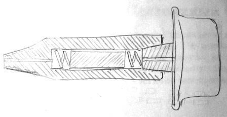

А если попробовать сделать вот такую проставку между датчиком и магистралью. Свободно перемещающийся подпружиненный цилиндр с резонансной частотой ниже пульсаций масла при ХХ двигателя.
Масло должно почти свободно перетекать через калиброванные отверстия проставки и через зазор между цилиндром и корпусом проставки.
Тогда не куроча датчик можно демпфировать колебания в масляной магистрали и отпадает необходимость в длинном дюритовом шланге.

Такая конструкция не устранит ни частоты, ни амплитуды колебаний давления масла.
Проще установить в вертикальном масляном канале, где будет маслом "заперт" воздух. Но вибрация двигателя останется. 🙂
Просто керном делается лунка рядом с входным отверстием датчика с таким расчетом, чтобы почти полностью его заклепать. Или, если отверстие большое, в него забивается длинный квадратный стержень, остаток отпиливается и оставшийся зазор заклепывается. Проверяется достаточность демпфирования кол##аний наблюдением за показаниями после остановки двигателя. Задержка показаний должна находиться в разумных пределах. Если вообще перестал реагировать - слегка расковырять иголочкой. Понятно, что это колхоз, но датчик все равно получится надежнее фирменного и скачущие показания не будут отвлекать.
